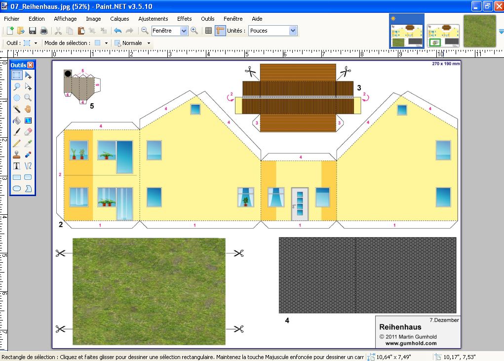

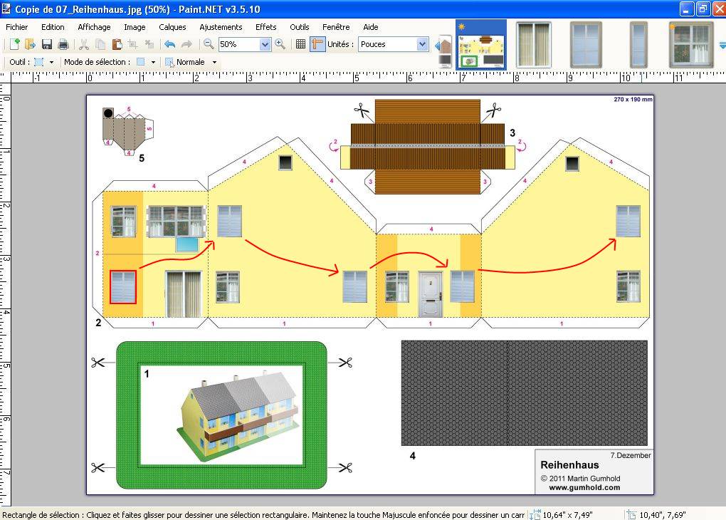

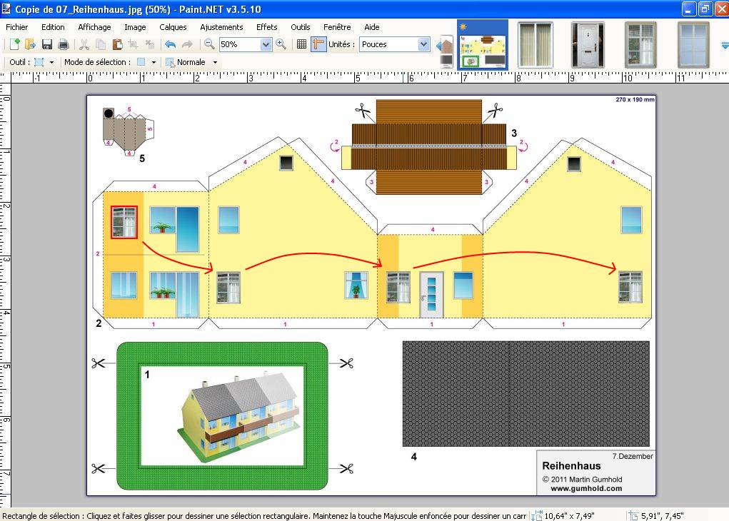

Ben voila je vais essayé de faire simple .
Comment faire une texture sur un bâtiment .
Personnellement j'utilise Paint.net .
Le modèle .
. . Monté un dossier avec le modèle original et une copie .
Ajouté au dossier les textures désiré ( sol , murs , fenêtres etc. )
. Pour faire plus court , le modèle original se nome ( 1 ) et
la copie ( 2 ) .
Ouvrir le (1) avec paint.net
. Ouvrir le (2) et les textures de sol .
. Trac
Le modèle .
la copie ( 2 ) .
. Trac
Modifié en dernier par buzuc le sam. déc. 10, 2011 4:28 am, modifié 1 fois.
Raison : Passage en Epinglé

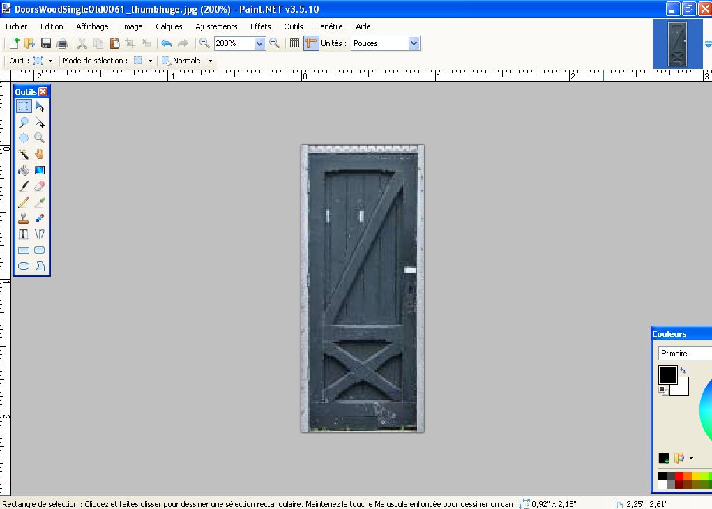

Re: Texture sur batiment

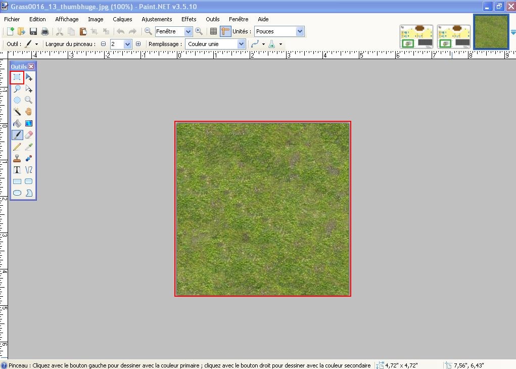

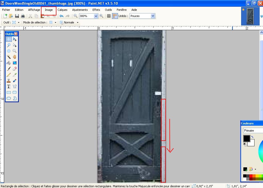

Avant tout la préparation de texture .
Des texture de toute sorte ici : http://www.cgtextures.com/" onclick="window.open(this.href);return false;
Ouvrir une texture avec Paint .net
. Sélection de la partie à récupéré .
. Allé dans image et faire rogner .
Outil sélection , encadré un cotée bas du cadre de porte
et faire copier , puis collé . Faire glissé la partie copier
vers le bas pour corrigé le cadre .
Répéter l'opération pour l'autre cotée .
. Dans l'onglet ajustement _ luminosité/contraste
Ajusté .... luminosité 10 , contraste 15 .
Porte final avec un meilleur coup d'oeil .
. Programme façile à prendre en main apprêt quelques pratiques .
Trac

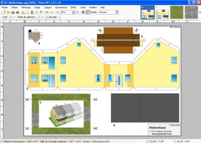

Suite
Sélection de la texture de sol , puis copier .
. Retour sur (1) puis collé .
Déplacé et ajusté aux besoin .
. . Retour sur (2)
De la même façon placé la texture de l'entré avant , puis
copier , coller et déplacé vers l'entré arrière .
. Trac
. . Retour sur (2)
. Trac

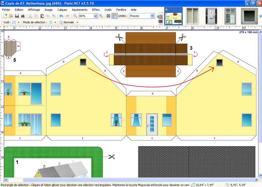

suite
Sur le (2) sélection de l'entré avant de façon précise et sans déplaçé , puis copier .
Retour sur (1) et collé , la pièces prend automatiquement sa place .
. Répéter pour l'entré arrière et le centre du terrain .
. Voila on à terminé une partie simple qui aide à comprendre les manipulations
. Trac
. Trac

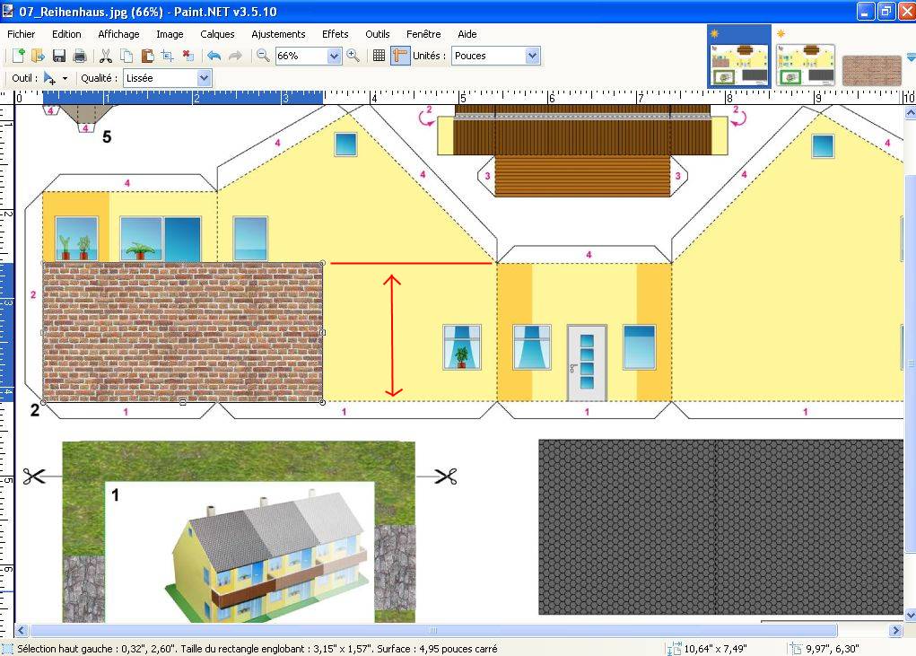

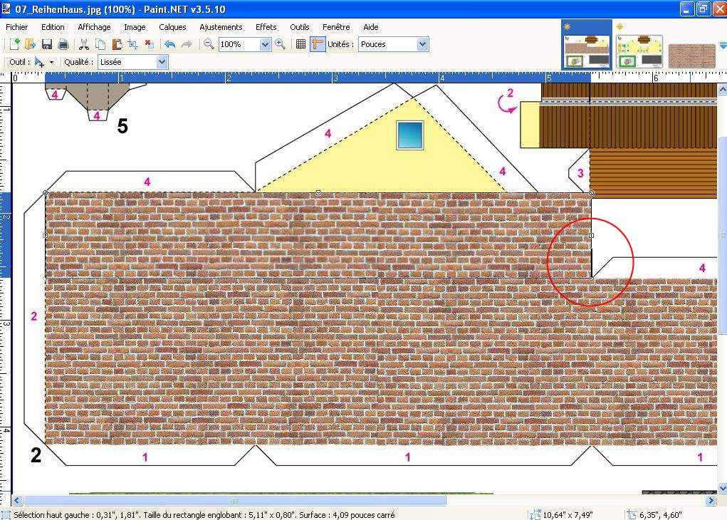

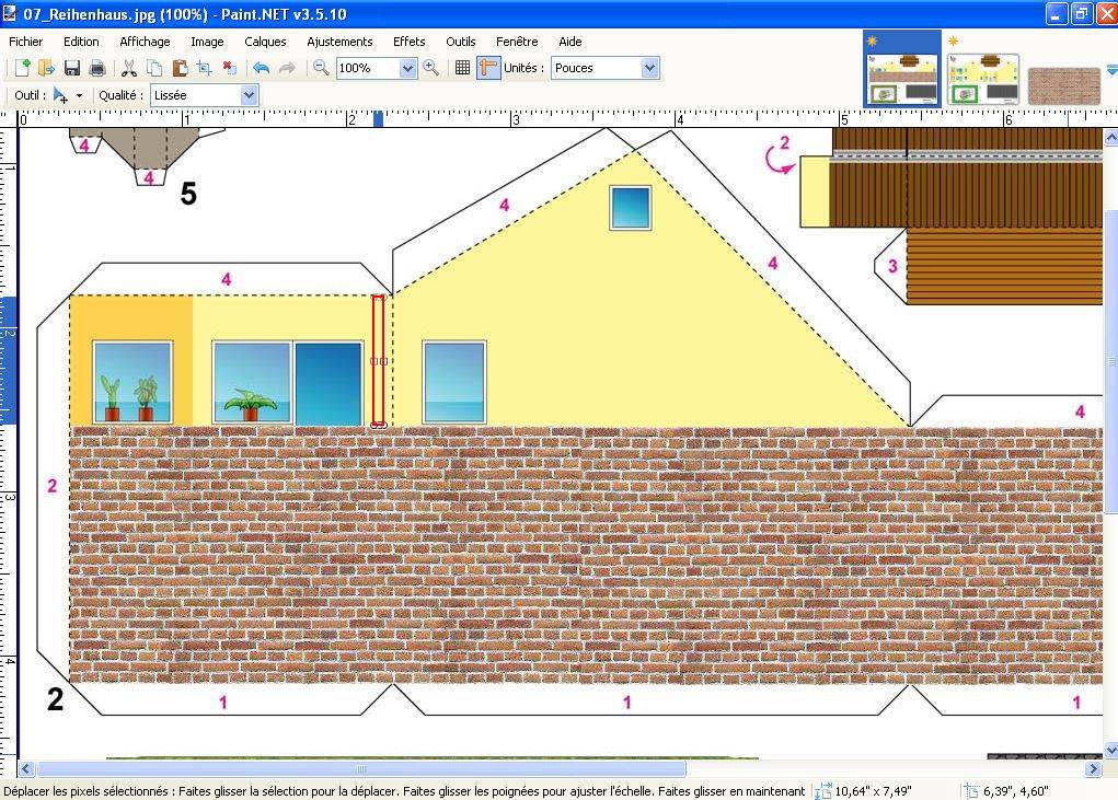

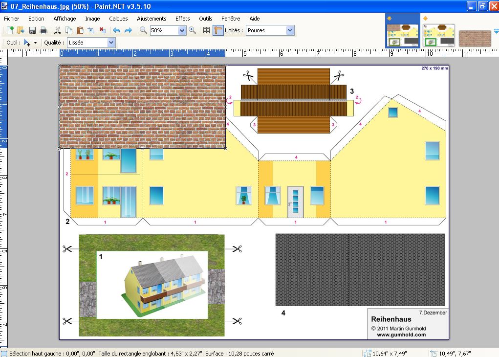

On passe à plus sérieux , l'extérieure du bâtiment .
Fermé les textures inutile et ouvrir celle de l'extérieure .
Copier la texture sur le modèle (1)
. Ajusté La hauteur avec le coin de la texture et en tenant
le bouton Shift sur le clavier .
. Copier la texture en place et placé bout à bout ,
sans dépassé l'extrémité .
. Sélectionné la partie qui reste à faire ( plus ou moin précis )
copier et déplacé vers l'extrémité .
. . Trac
. . Trac

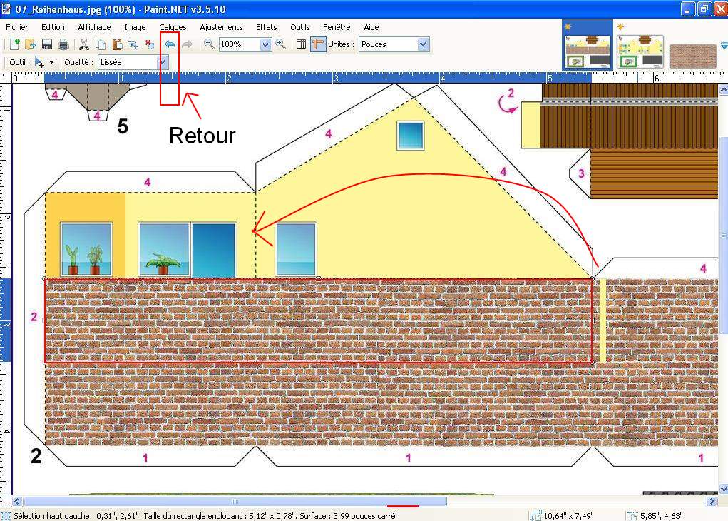

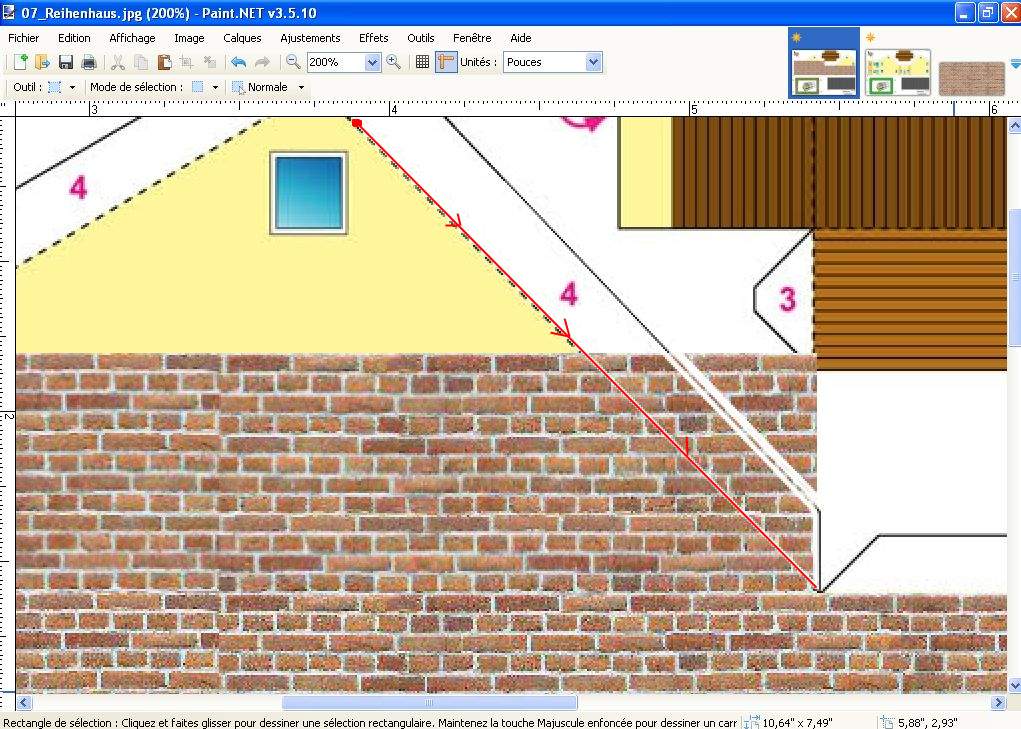

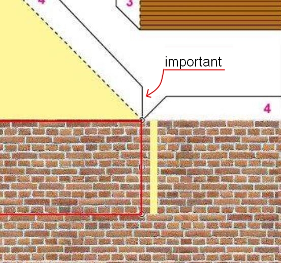

Suite la partie du haut .
Première chose faire une sélection représentant la hauteur
de la partie à couvrir .
. Copier et déplacer la sélection vers l'extrémité .
Puis faire une sélection de même hauteur , vérifier
que la ligne de la bande de pliage ne soit pas caché
par le déplacement puis copier.
. Avant de poursuivre faire un retour , ce qui replace la
sélection mesure à ça place de départ .
. Maintenant faire collé et déplacé la sélection vers le haut
tout en gardant la ligne de la bande de pliage visible .
. . Trac

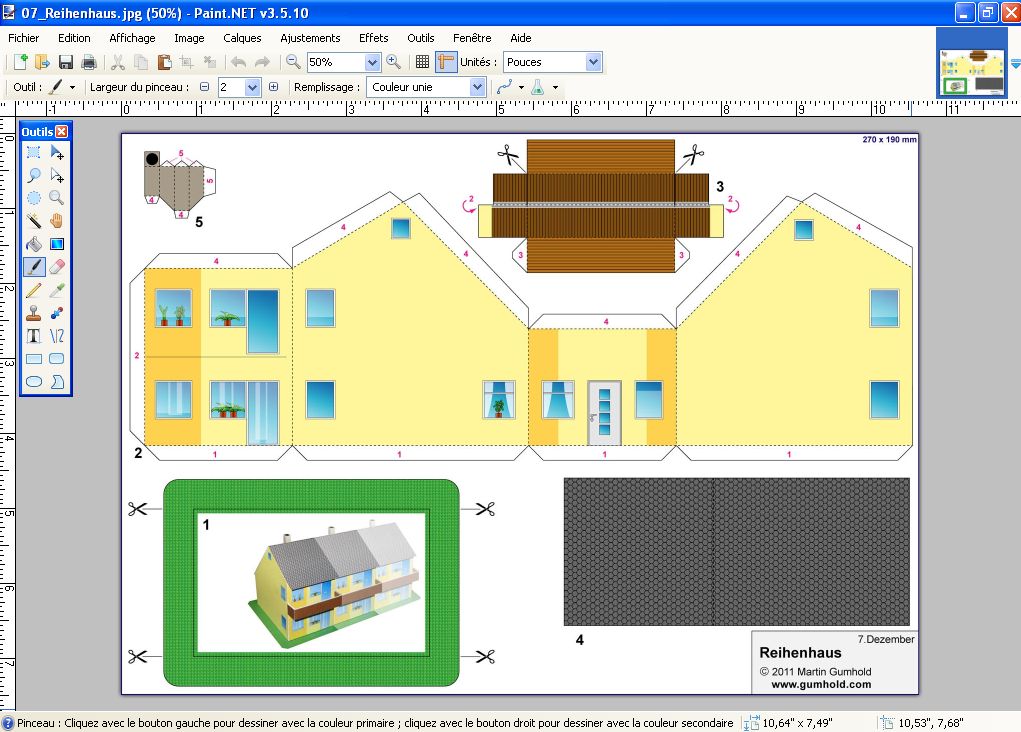

- trac
- Messages : 2814
- Localisation : Qc. Canada
- A remercié : 37 fois
- A été remercié : 356 fois

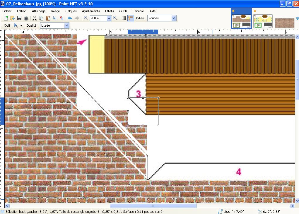

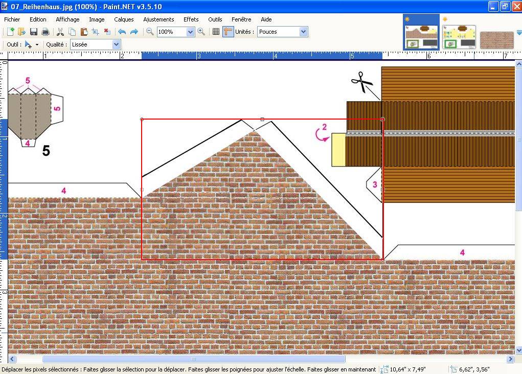

On poursuit avec une ligne blanche le long de la pliure et
le contour intérieure / extérieure de la bande de collage .
. Refaire l'opération unité de mesure et déplacé sur le coté .
Faire la sélection de la pièces , porté attention aux point
de départ et d'arriver .
. . À ce moment faier copier puis faire un retour pour
éliminé l'unité de mesure .
Ensuite collé , puis déplacé vers le haut ,
remarques : les 3 pointes sont bien visible .
. Finir cette partie en refaisant les ligne de contour .
. Trac
. Trac

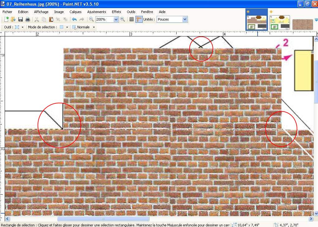

- trac
- Messages : 2814
Suite

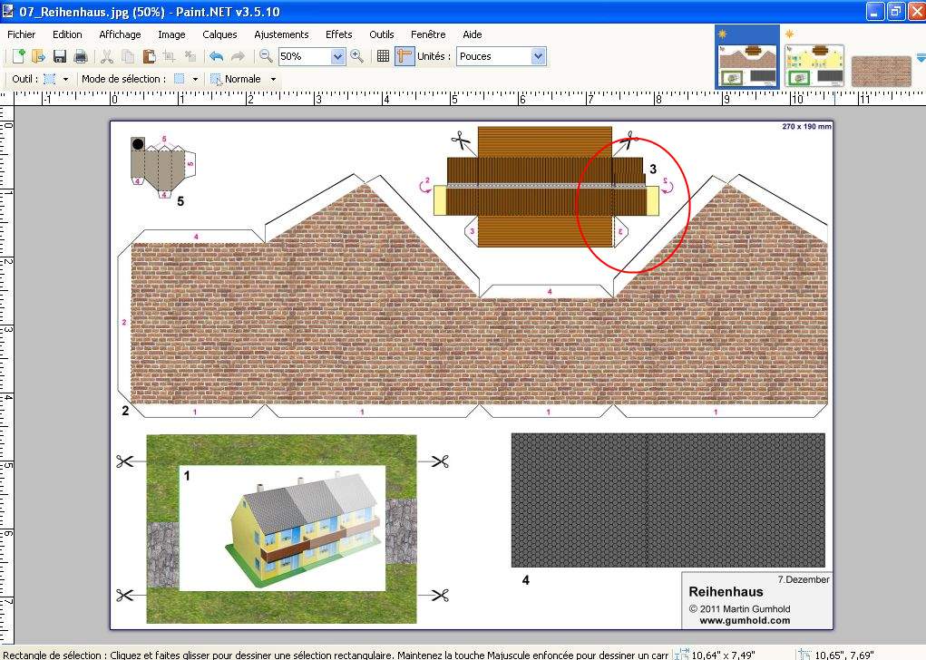

Remarqué le bris d'une pieces .
. Pour réparé ( dans la plus part des cas )
Passé aux (2) et sélection de la partie à refaire ,
Copier et passé aux (1) collé .
PS : on peut aussi sélectionné avec l'outil rond .
. . Faire le contour de toute les lignes et
finir aux pinceau .
. . Trac
finir aux pinceau .
. . Trac

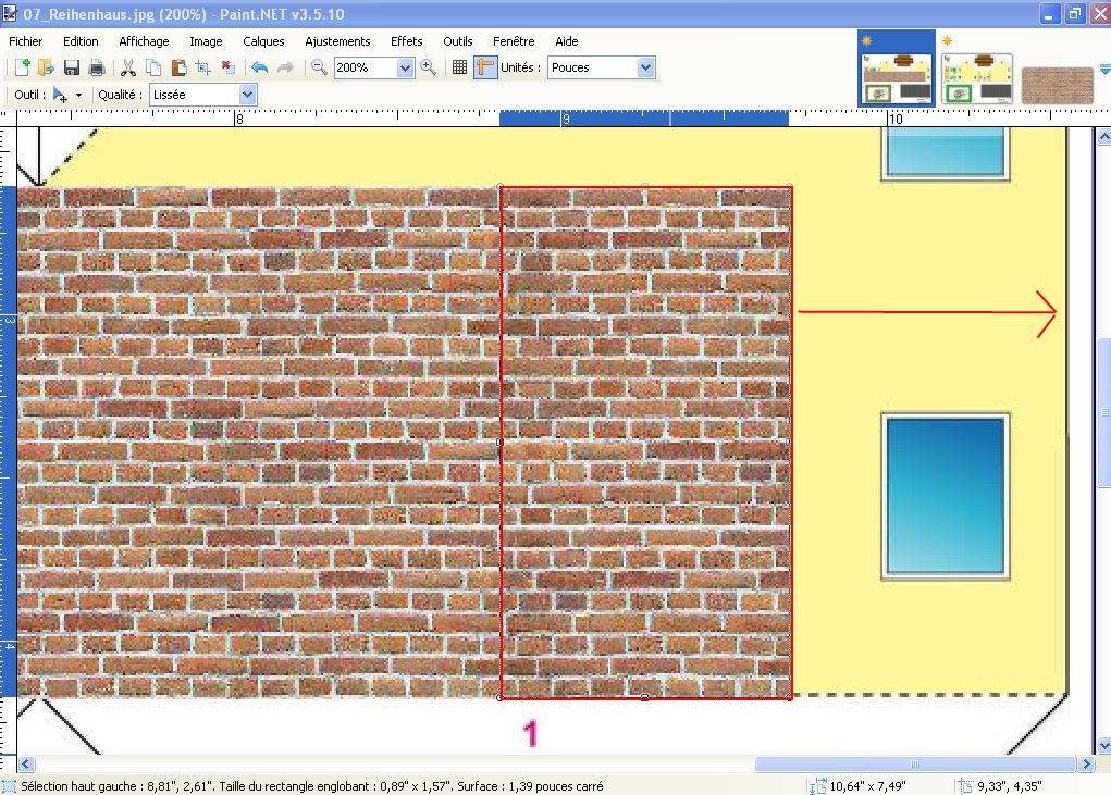

Pour l'extrémité droit , soit refaire la même opération .
OU sélection de la partie précédente et copier .
. Dans L'onglet image faire retourner horizontalement ,
collé et placé la pièces de façon précise ,
terminé par retourner horizontalement .
Voila la texture briques est fait .
Reste à corrigé les défaut .
. Le plus long est fait ,
reste portes et fenêtres .
Bien entendu enregistré sur (1) les opérations terminé .
Ouvrir les fenêtres et portes désiré .
Copier la partie désiré sur une fenêtre .
. Retour sur le (2) et collé .
. Ajusté sur la fenêtre , puis copier et déplacé sur la ou
les fenêtres à refaire .
. Trac
. Trac
Suite
Même opération pour les autres fenêtre et portes .
. . . Une fois complété sélection d'une fenêtre sur (2) et copier ,
retour sur (1) collé elle se retrouve automatiquement
aux même endroit , répété pour chaque fenêtre et portes .
. . Trac
. . Trac
