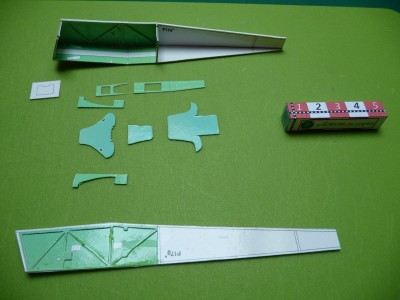

Une dizaine de planches de pièces, imprimées sur papier photo un peu plus petit que A4, la taille du modèle sera inférieure à l'original.
Les premières pièces du stabilisateur, selon la notice de montage :
Avec les renforts en cours de séchage
A suivre et bonne soirée, Michel

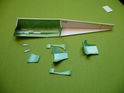

Une petite avancée du stabilisateur :
A suivre . . .
