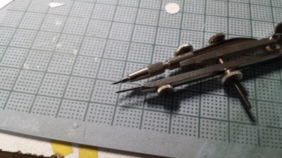

Presentation du "compas decoupeur"

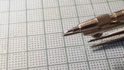

Il s'agit d'un compas balustre ,petit modele, avec un reglage fin
Une des extrémité est équipée d'une pointe, et l'autre d'une lame Roland
J'ai realisé un topic dans la rubrique "technique et savoir faire" intitulé "découpage cercle avec compas"
topic9598.html" onclick="window.open(this.href);return false;
Je découpe dans du bristol de 0.2mm d'epaisseur des cercle de 4mm de diametre.
L'astuce consiste a retourner le bristol avant la decoupe totale de l'epaisseur, afin de garantir une circularité acceptable.
Il faut surtout laisser travailler la lame sans trop forcer, en faisant plusieurs passes successives.
Je dirais 90% d'un coté, et 10% sur le coté recto.
Il est très facile de retrouver le centre du cercle un fois que l'on a retourner le papier, car la pointe a percer le bristol.
Voili voulou
J'espere que cela t' aidera à contourner ton petit soucis.
