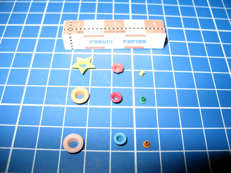

emporte pièces
Message par MauricePoisson »
Bonjour à tous,
je viens de découvrir dans une grande surface un nouveau rayon arts graphiques (concurence à la boutique spécialisée proche) un lot de trois emporte piéces FISKARS , qui fixent des rivets à l'autre bout .
Ils sont vendus avec les rivets
extrèmitée pour trouer
extrèmitée pour river
Echantillons de rivets ( il y en a de plus exotiques, fleur,coeur ect)
Résulat , pour utilisation, tenir verticalement et fermement sur l'emplacement à trouer, tirer sur l'autre extrèmité et lacher, le ressort fait frapper la partie haute sur la partie basse et le trou est fait.
Pour les rivets , idem avec l'autre bout .
Inconvénient, il n'y a que 3 tailles mais les bouts sont fixés avec des circlips , il existe peut être des diamètres différents.
