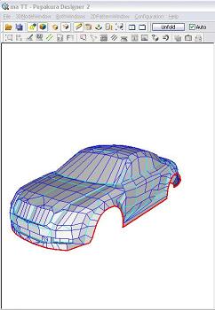

C'est vrai que sous Pépakura c'est de l'approximatif.
Pepakura va relieé les points très pret l'un de l'autre
Pour remedier à cela
Sous Pepa reperer les endroits où vous avez des traits rouge cela veut dire qu'il y au moins un point qui n'est pas joint à un autre
Sous méta sélectionner les 2 points pour les joindre
Attention dans la vue avec laquelle vous travailler il ne faut pas être avec l'option Fr d'activer (elle cache les points se trouvant derrière)les faces
ensuite sélectionner les points et joignier avec Ctrl+J

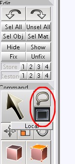

Vous pouvez utiliser ces 2 outils pour les sélectionner en faisant attention de ne pas sélectionner d'autres points se trouvant dans le model
Si il n'y a pas de message c'est que les 2 points ne sont pas reliés
Sinon un message apparait pour signaler qu'il faut 2 points sélectionnés pour les reliés

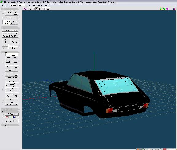

re question car tu n'y a pas repondu page 4 :
comment tu de sers de la vue arriere pour detailler cette partie ???
tu met la photo en background a la place de l'avant??

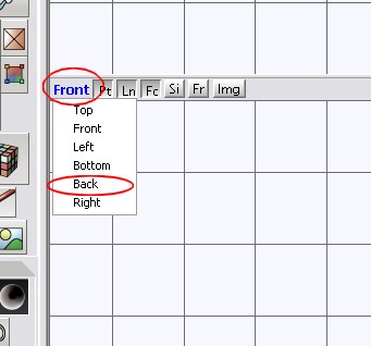

La touche shift se trouve au dessus de l touche Ctrl.
¨Pour faire l'arriere i:faut passer une de tes vue en BACk, il suffit de cliquer sur Front et sélectionner Back et mettre ton image de l'arriere de la voiture

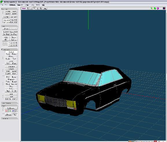

antho2b
Messages : 1567
Localisation : CORSE (2B)
Message par antho2b »
L' EMPEREUR EST VRAIMENT BALAISE.

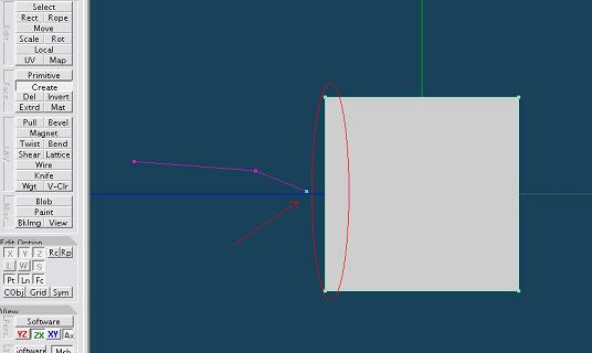

mais j'ai une petite question:
est-il possible ,dans meta,de crée un point au milieu d'une ligne pour y ratacher une autre ligne
exemple:Image
a+ :bubble:

Pour ta question
Oui c'est possible, il suffit de prendre l'oulil Knife
de prendre l'option "Cut with a knife dans la petite boite
ensuite tu te position sur la ligne où tu veux rajouter le points
tu garde le bouton gauche enfocé et tu remonte n'importe ou et tu relache le bouton et ton point c'est créé
Et voila le travail 8)
