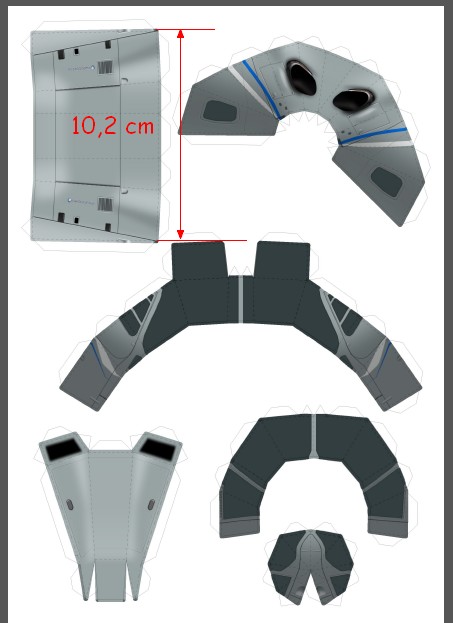

En partant de cette planche au format A4 (Page N° 6 de l'EC135 d'eurocopter)
Si je l’imprime de cette façon (2 planches par page)
Lorsque je mesure la même pièce, je passe de 10.2cm à 6.6cm. Cela me donne un rapport de 0,6471.
Je vais rechercher l’échelle d'origine, en espérant pouvoir appliquer cette méthode pour connaitre l’échelle de mon C135

si tu connais l’échelle d'origine de ta première planche cela sera facile de trouver l’échelle en question de ta deuxième planche.
sinon tu connaitra que l’échelle qu'il y a entre tes deux planches mais pas par rapport au véhicule réel.
