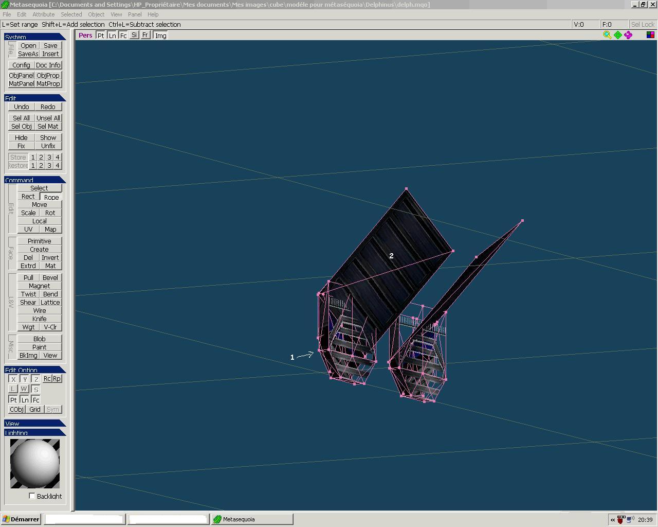

bonjour, je suis en train de modifier un modéle 3d sur métaséquoia et il y a une piéce que je voudrait couper dans le même angle qu'une autre piéce. afin de pouvoir posser la première sur la seconde. je voudrait savoir si il existe une commande pour faire en sorte que la piéce n°2 coupe la n°1 (un peu comme un sabre coupe un bambou)
la piéce 1 est l'espéce de grille la piéce 2 la plaque en 2 morceaux.merci
ps: j'ai déjà regarder plusieur topic sur métaséquoia alors inutile de me les marquer, sauf si il y a la manip et que je suis passer dessus sans m'en rendre conte :p

a tu essayer avec l'outil "knife" ?

bien sur! sa coupe la piéce mais pas comme je le voudrait

Salut
en mettant les pièces bien parallèle(ex vue de gauche (left)
tu prend l'outil Knife (bouton "Cute with knife" tu te positionne endehors de la pièce à couper et tu glisse ta souris pour obtenir la coupe que tu veux
Je pense que plusieurs essais seront necessaire.
tiens moi au courant.
@+ phh29

ok merci( c'est déjà ce que je fesais mais ja ne faisais pas en dessous mais sur la piéces ce qui faisais que les 2 piéces était couper :? )
