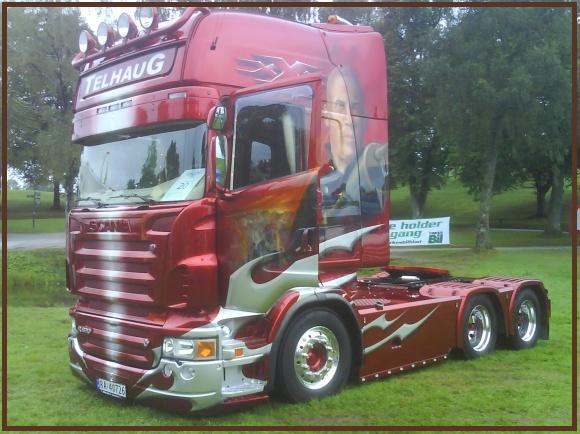

Bonjour tout le monde, j'aimerais juste connaître les dimensions (L,l et H) du Scania R620 avec 3 essieux.
Voici une image
Merci, maquetat :mrgreen: r

Ici une maquette 1/14 : http://freneuil-modelisme.com/TAMIYAScaniaR620.aspx" onclick="window.open(this.href);return false;
avec des dimensions :
Longueur: 520mm, Largeur: 187mm, Hauteur: 293mm, Poids sans options:Approx. 3.7kg Empattement: 237+103mm ●Voie: 156mm (Avant), 138mm (Arrière, pneus jumelés)
Chassis: Aluminum & Polycarbonate ● Transmission: 6x4, boite 3 vitesses ●Moteur: Type RS540
Largeur des pneus: 22mm (Avant/Arrière) ●Diamètre des pneus: 83mm (Avant/Arrière)
Ce qui nous ferait !
Longueur:7.28m, Largeur: 2.618m, Hauteur: 4.102m

Bonsoir,
heu..pour la largeur, je pense qu'il ne faut pas faire l'erreur ;
- un camion européen fait 2,50 mètres de largeur, et au 1/14 cela donne ;
2,50 / 14 / 100 = 178,571 millimètres...
- et cette côte s'entend hors rétroviseur, bien entendu....
