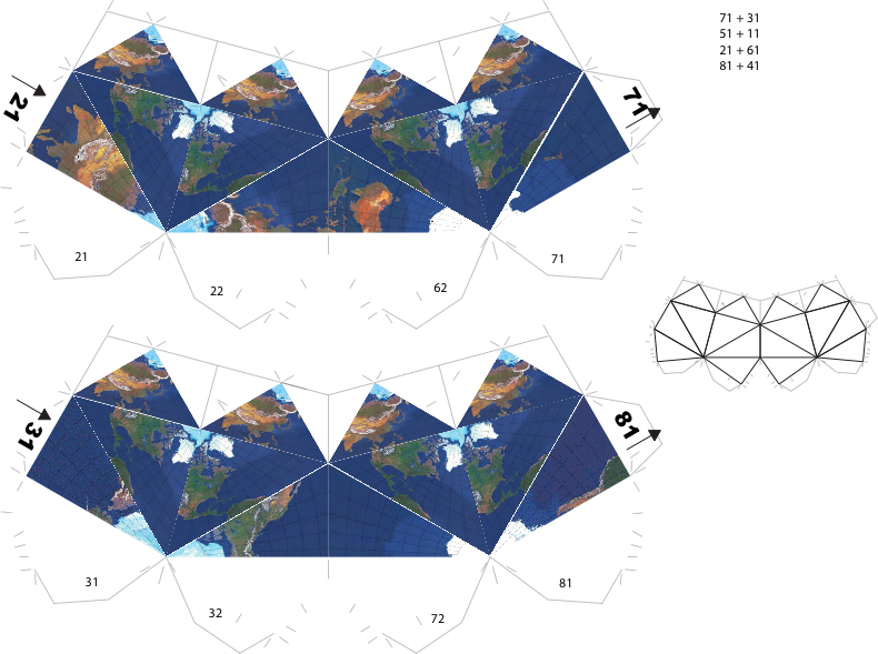

Bon eh bien voilà. J'ai testé, ça fonctionne. Imprimer sur une feuille A4 (il faut choisir « A4 sans bordure »). Marquer les plis. Fidèle à mon habitude, pour alléger le dessin et pour éviter les ruptures, il n'y a pas de traits pour délimiter les faces. J'ai donc placé les repères de pliage et de découpe à l'extérieur du tracé. Pour faciliter le repérage, j'ai ajouté un schéma avec uniquement les traits.
Une fois les deux planches découpées, il faut former les tétraèdres. Les plis de jonction entre les tétraèdres doivent être pré-pliés dans les deux sens. Les numéros permettent d'attacher les chaînes dans le bon ordre. « 71 + 31 » signifie qu'il faut attacher la droite de la première chaîne avec la gauche de la deuxième, etc. Pour améliorer la solidité et la durabilité, j'ajoute un morceau de ruban adhésif sur chaque pli de flexion, des deux côtés.
Attention, il existe plusieurs façons d'obtenir un octaèdre en pliant le kaléïdocycle. Mais une seule façon permet d'obtenir les faces de l'octaèdre dans le bon ordre.
En pièce jointe, une image de taille réduite montrant la première page, le fichier à imprimer (KaleïdOctaTerre st.pdf) et l'OctaTerre (Octaèdre 1.pdf) pour servir de modèle.

Mise à jour. Il y avait une petite erreur sur les indications de chaînage : j'avais écrit « 21 + 61 » au lieu de « 61 + 21 ». J'ai ajouté les numéros des tétraèdres sur toutes les languettes de collage.

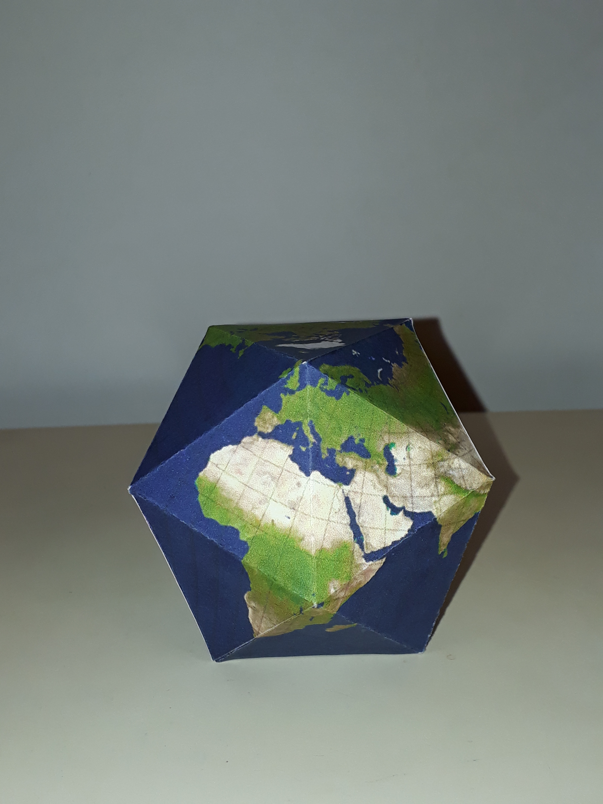

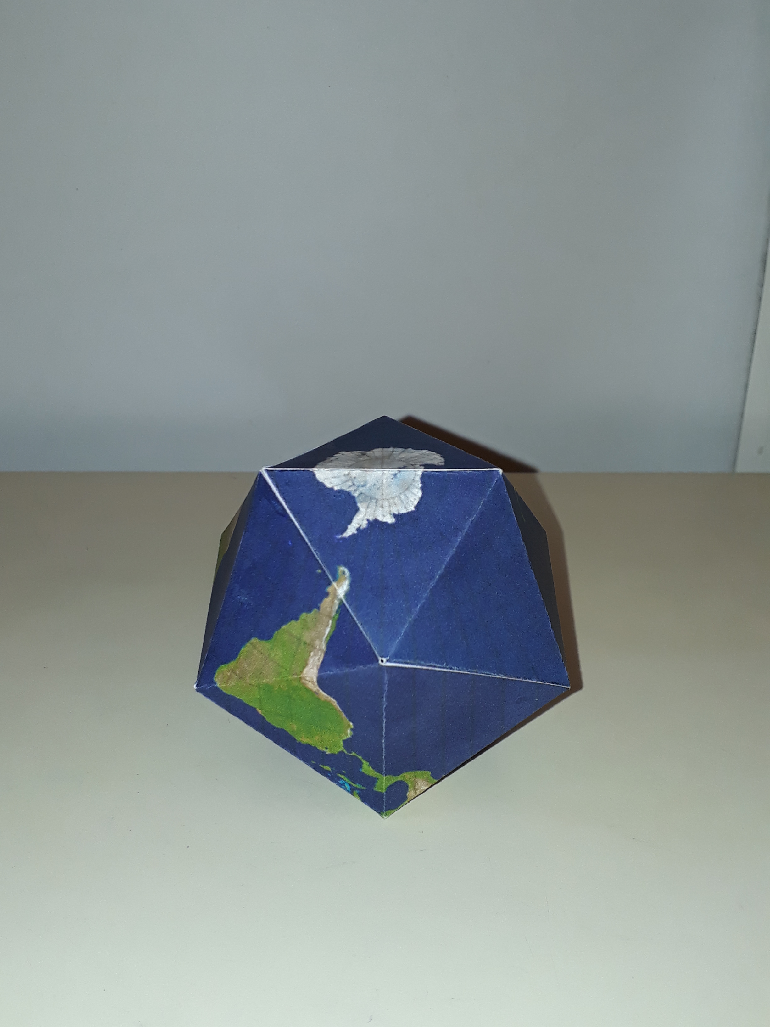

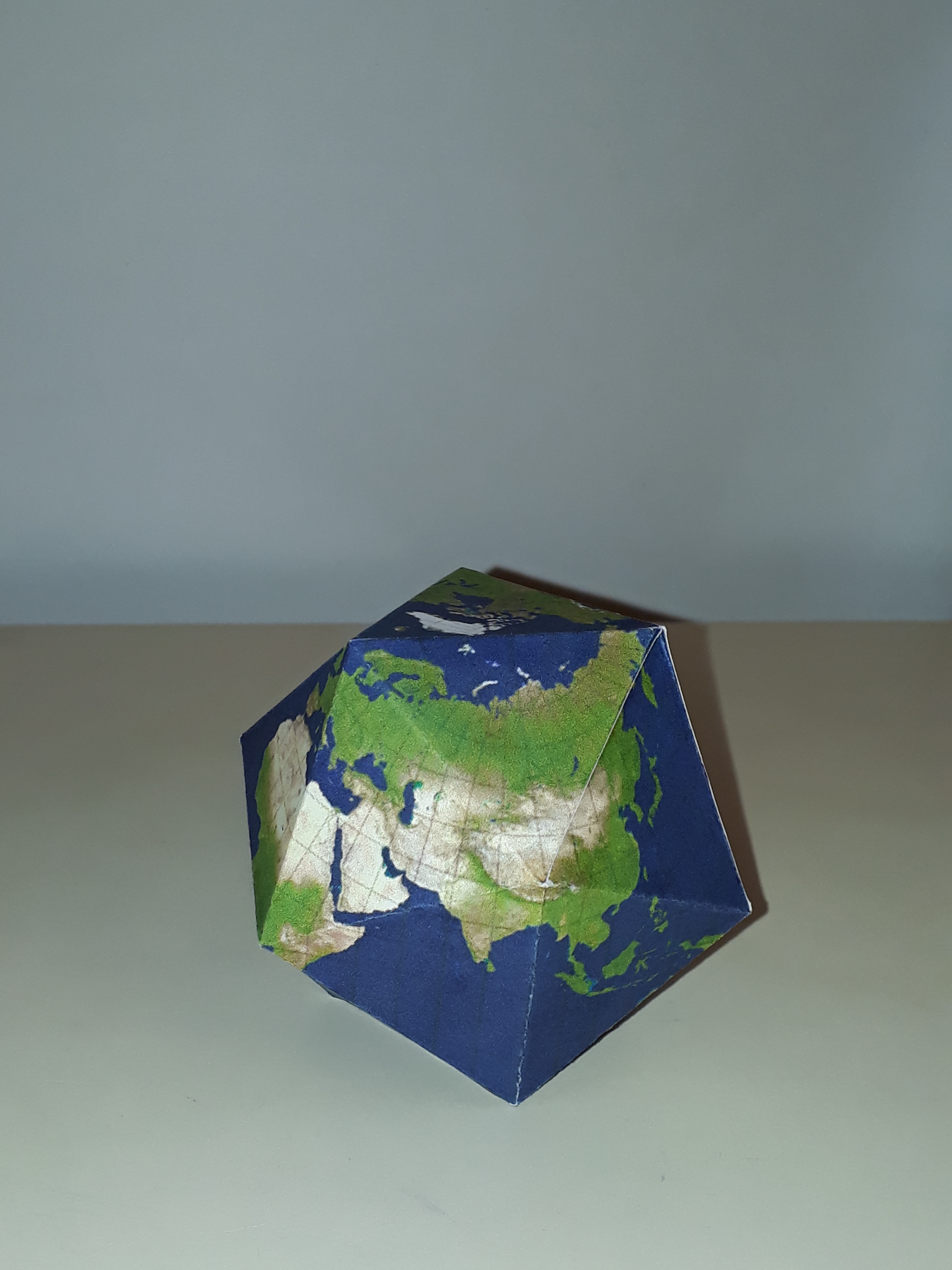

Voici un second polyèdre globle réalisé : un icosaèdre que l'on peut appeler "IcosaTerre".

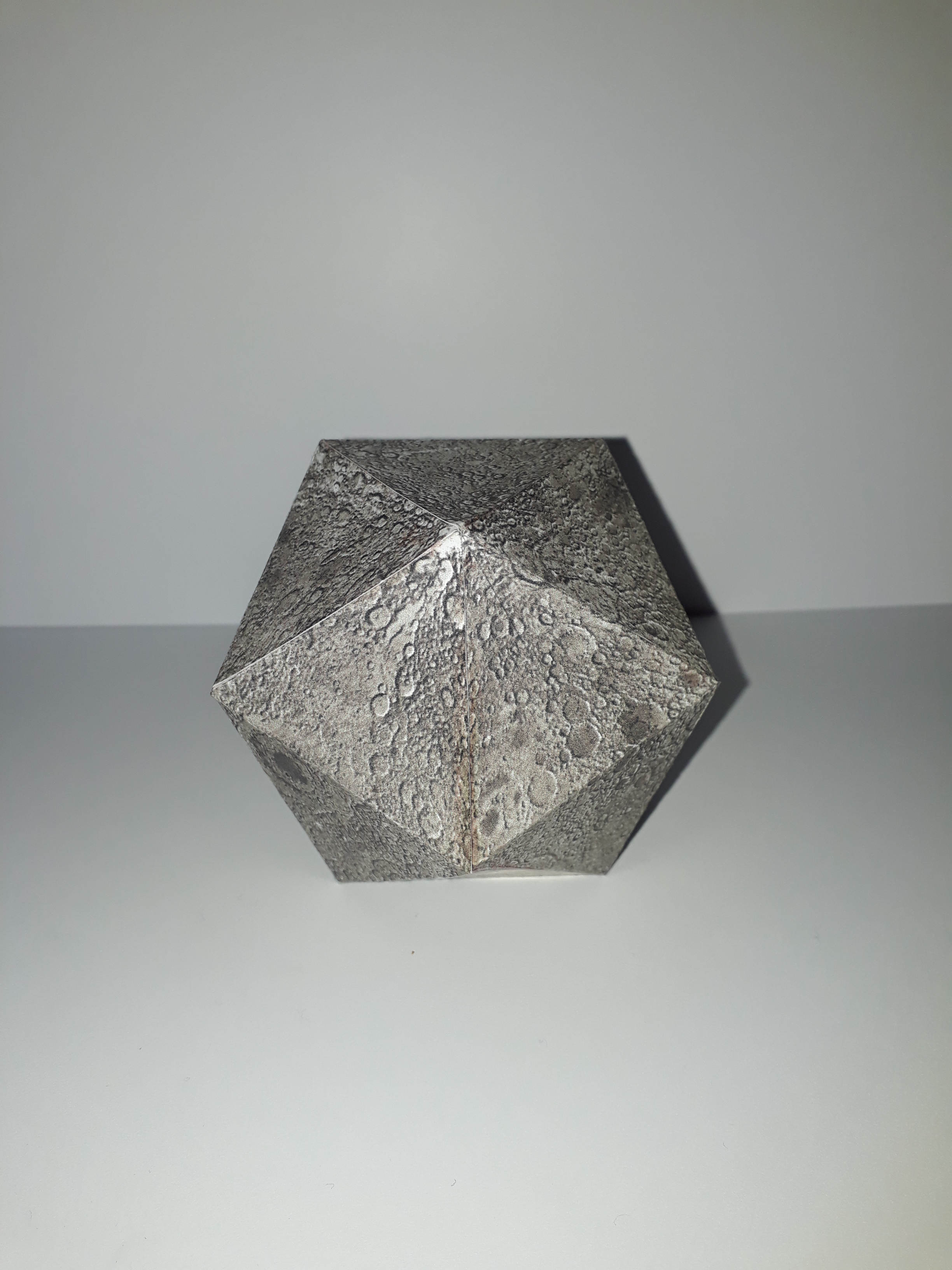

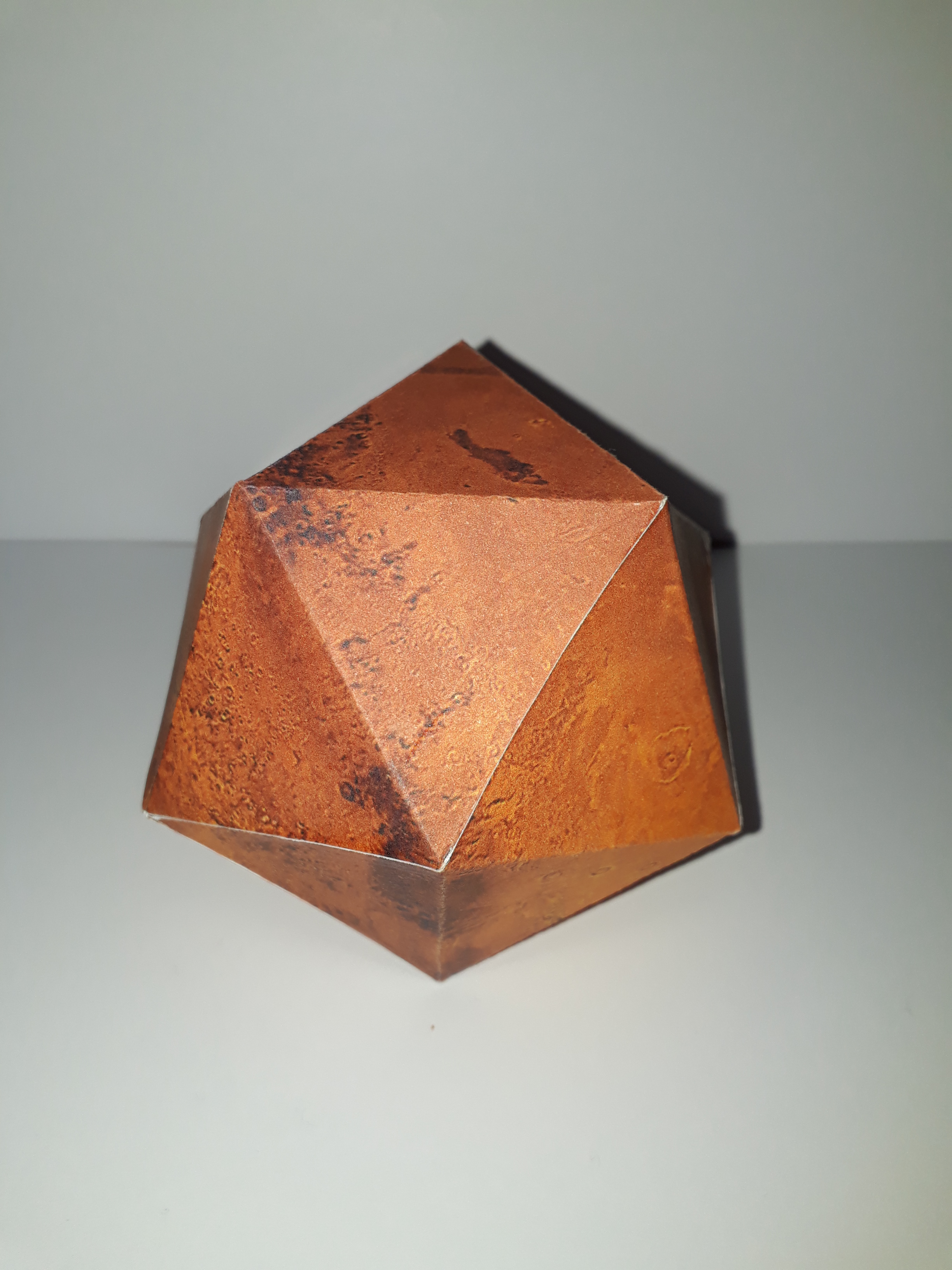

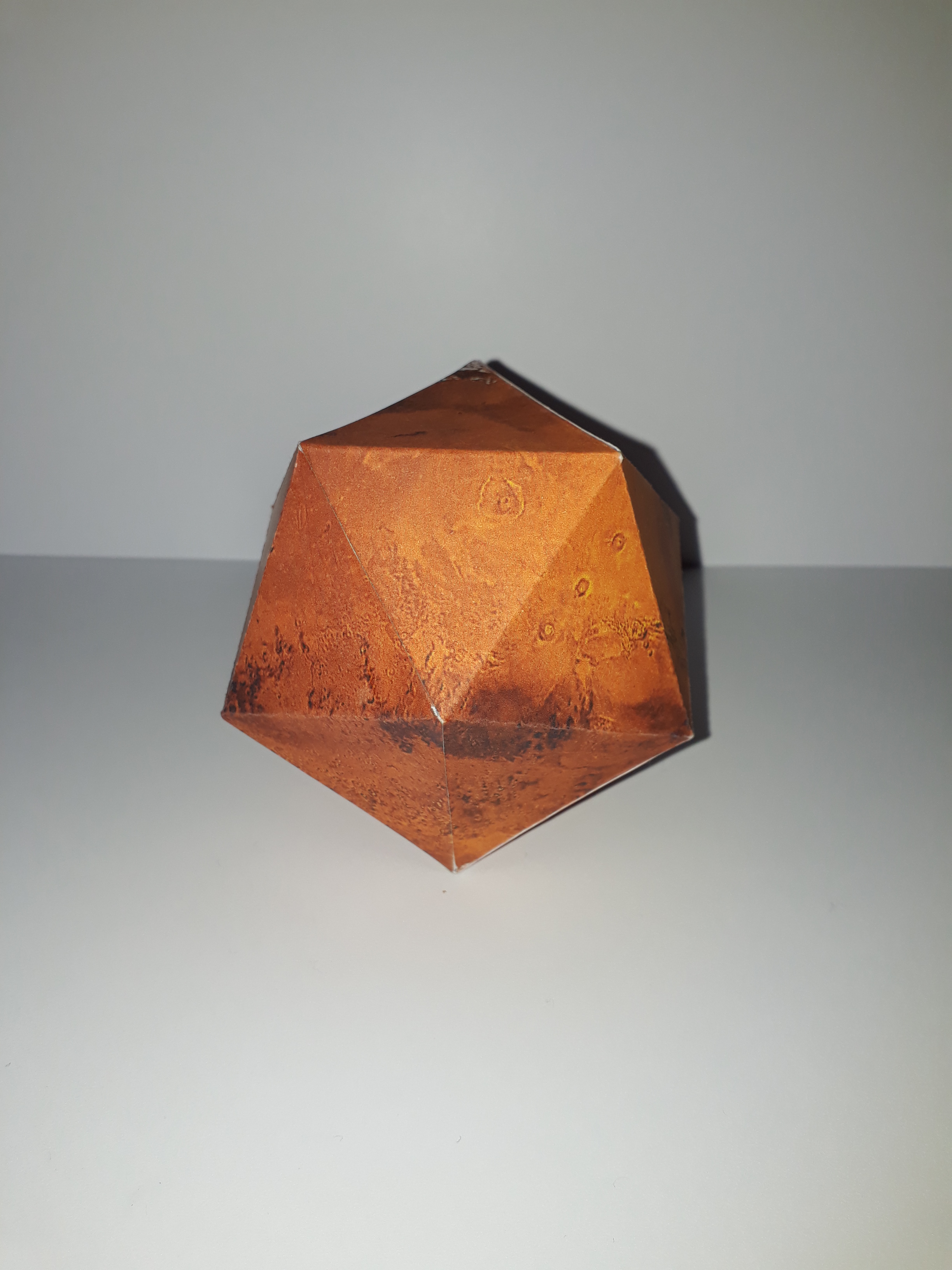

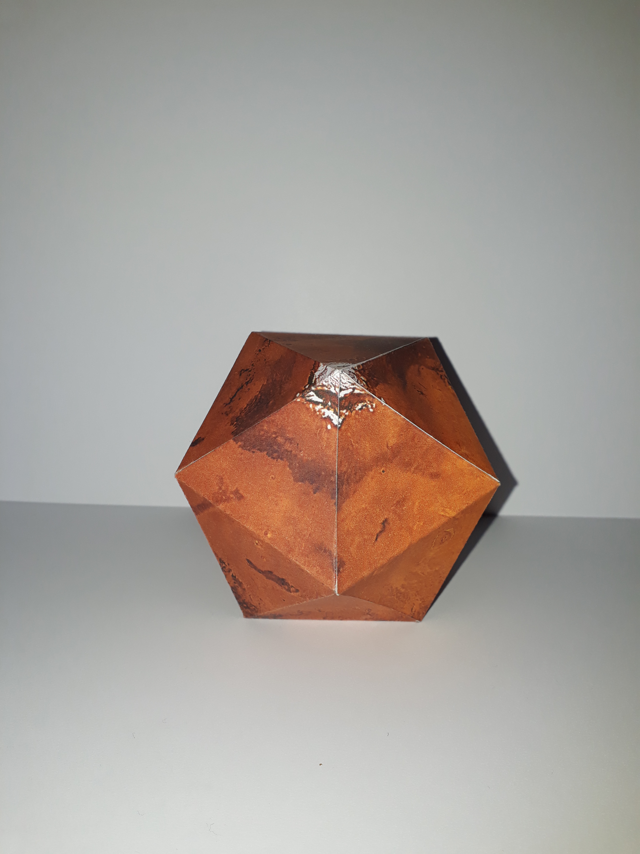

* L’icosaèdre lune, que l’on peut appeler « icosaLune » * L’icosaèdre Mars, que l’on peut appeler « icosaMars » Une vue globale :
