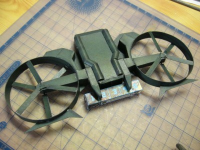

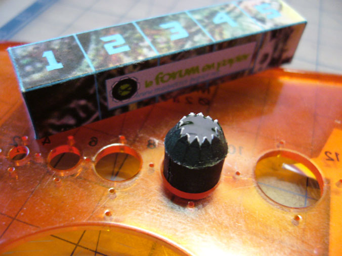

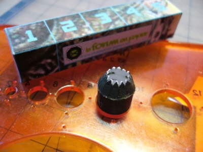

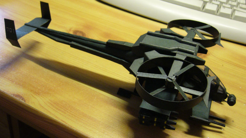

L'avancée du jour :
Le second rotor terminé
Un tout petit canon en papier roulé...
...ajouté au bloc latéral (j'ai percé un trou et mis un gros point de colle à l'intérieur)...
...et monté sur le fuselage.

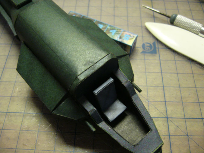

Puis le deuxième, et j'ai ajouté le siège dans le cockpit au passage

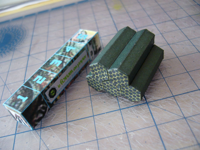

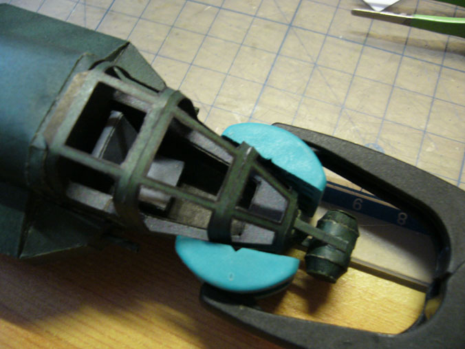

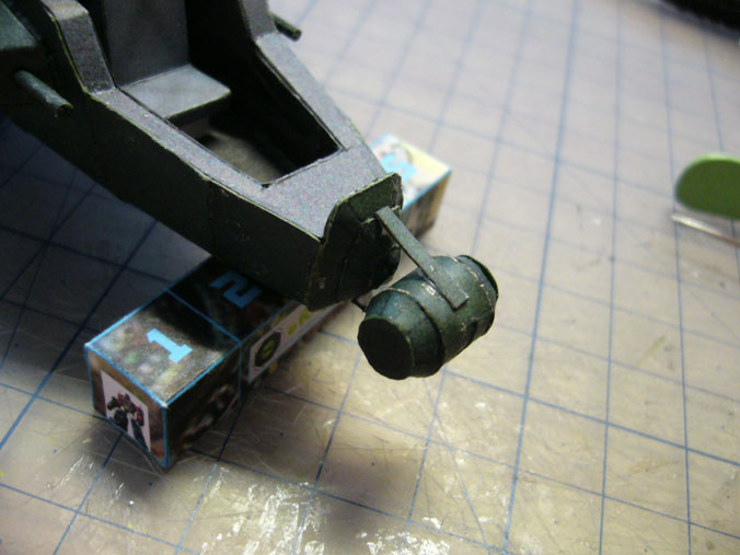

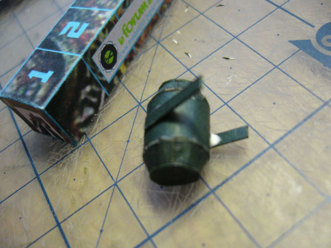

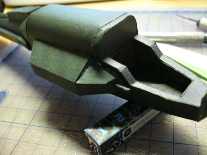

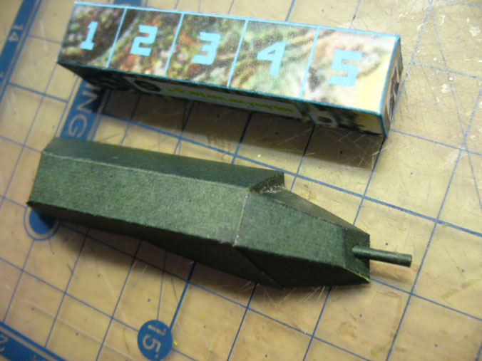

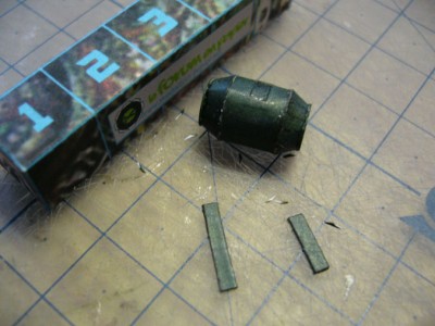

La suite avec l'espèce de bidon à l'avant
Il me restait la pièce A33 qui n'apparait pas dans la notice... Comme elle correpondait plus ou moins à l'ouverture pratiquée dans le cylindre, je l'ai collé à l'intérieur
Mise en place des cônes
Les barres de fixation
En cours...

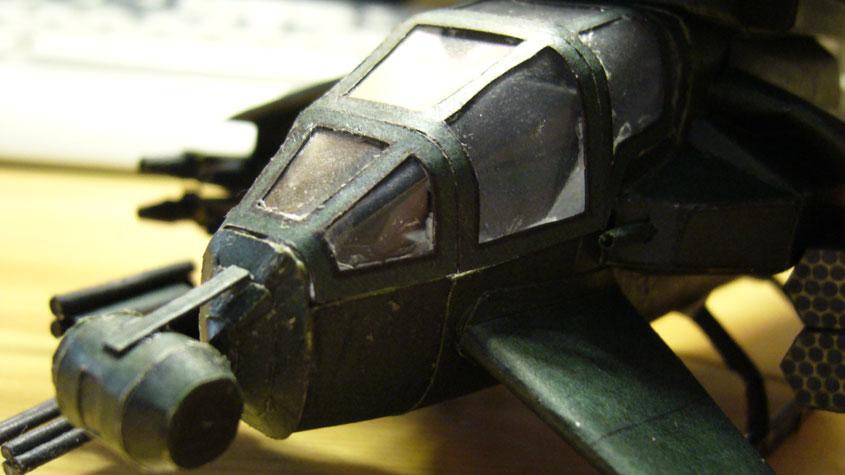

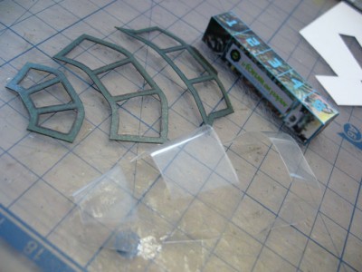

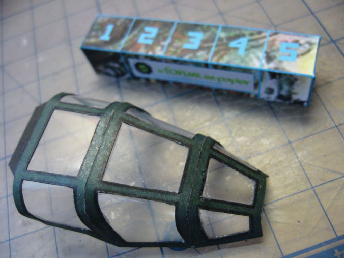

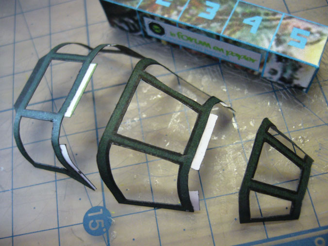

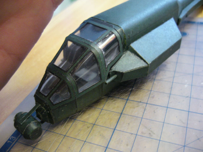

Le cockpit maintenant... c'est la première fois que j'en fait un et que je travaille avec des transparents... Je me lance :
Je découpe tout, et je forme petit à petit en contrôlant au fur à mesure sur le fuselage. J'utilise un porte plume légèrement conique comme guide d'arrondi, et un fer à souder assez près du film (sans contact !)pour lui faire épouser la forme du cône.
Je donne le même arrondi au papier, plus ou moins, et je rajoute des languettes de liaison, à la place de celles prévues
Comme il n'y a pas de languette dans les arrondis, je mets un trait de colle à bois sur l'arrière, et je laisse sécher en maintenant en place
Puis je colle les transparents (UHU Colle Tout Power)
Et y'a plus qu'à
En cours...

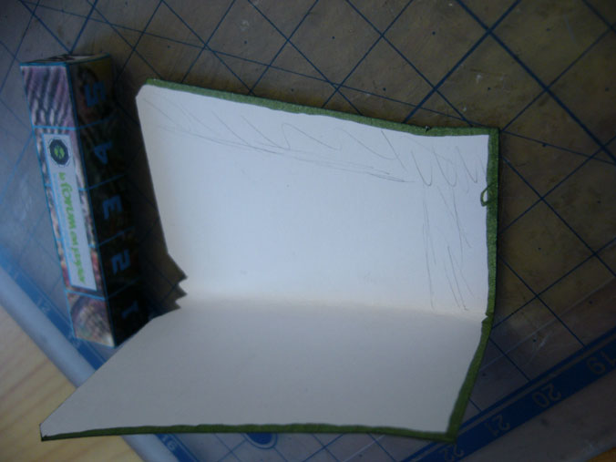

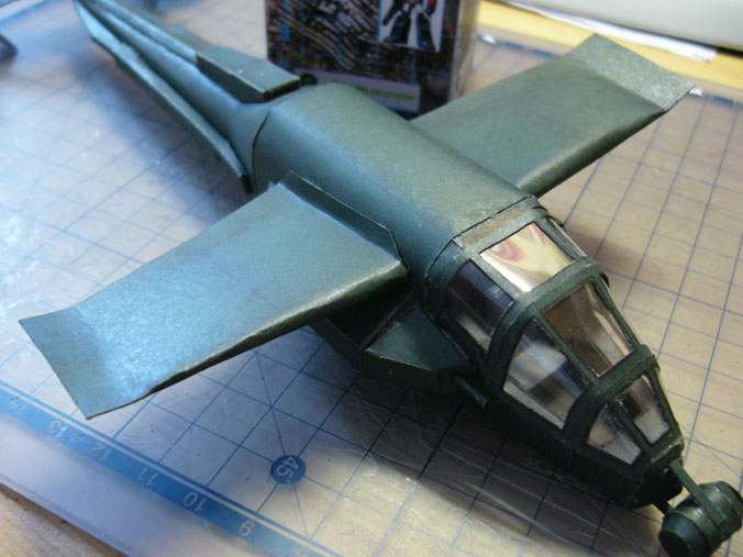

une aile maintenant :
J'encolle les parties hachurées
Et je monte sur le fuselage, idem pour l'autre côté

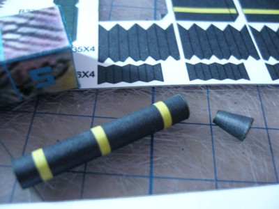

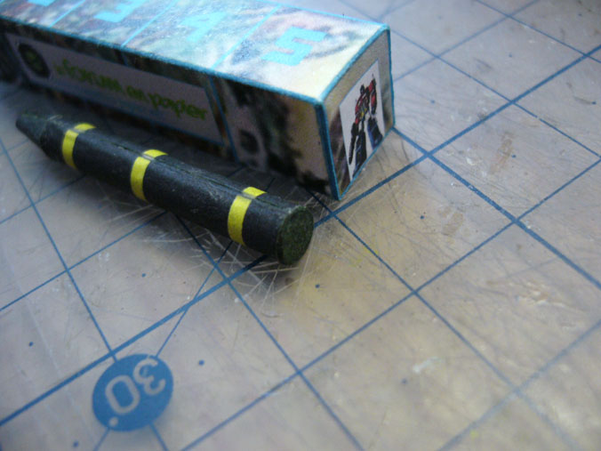

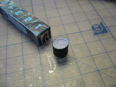

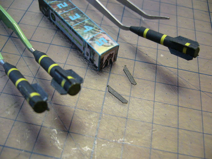

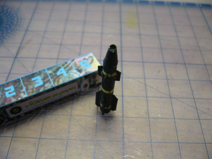

Les missiles :
Comme ils n'ont pas de fond, j'en crée un avec un feutre et un emporte pièce
Le tout assemblé

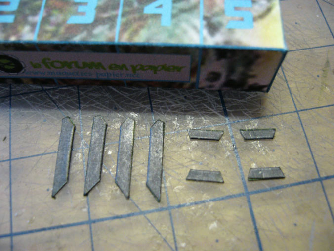

Les tout petits ailerons
Et le missile fini
En cours...

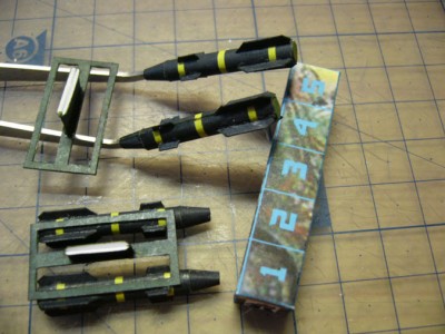

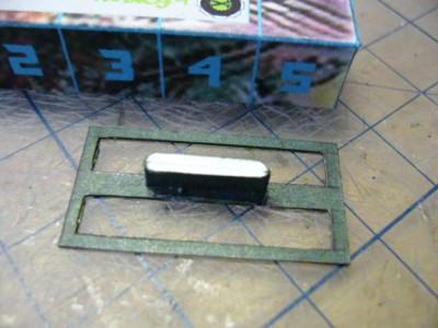

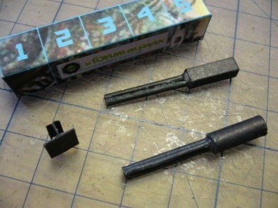

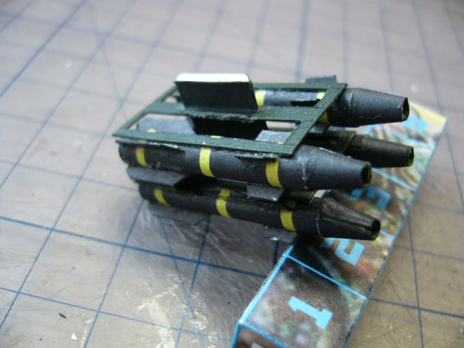

Assemblage à la chaine des missiles maintenant :
Un cadre support
Encore chaine de montage pour les plus petits ailerons, et début de l'assemblage
Et l'ensemble complet

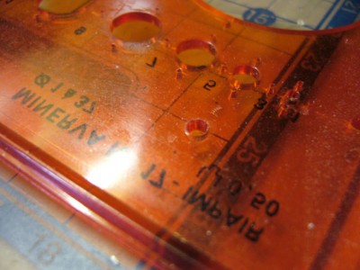

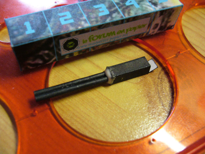

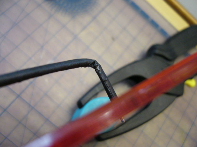

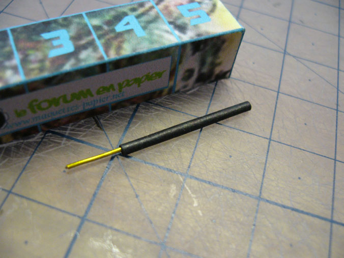

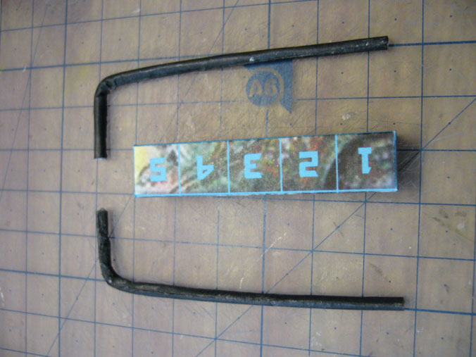

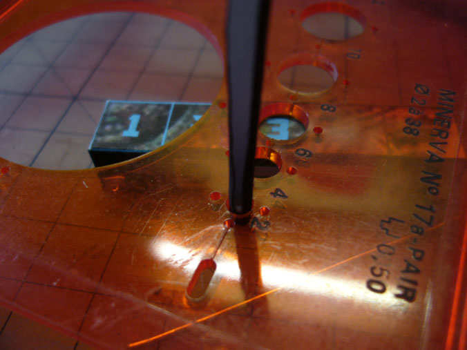

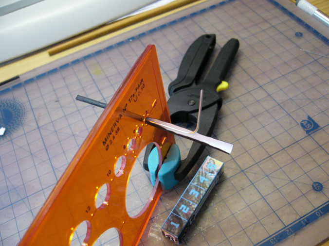

Maintenant ça se complique... :roll: avec les "patins d'atterrissage
J'avais les pièces devant moi et je cherchais comment procéder pour les fabriquer...

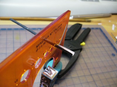

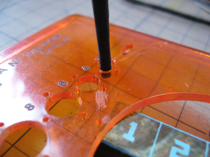

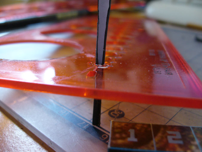

Puis j'ai eu une idée : Je commence par mettre un point de colle dans une extrémité du futur tube...
puis je l'insère dans le trou (Ø2mm) de mon trace cercle (qui me sert donc de tréfilière)
Je laisse prendre la colle un peu, puis j'ajoute de la colle sur les 1 ou 2 centimètres suivant
Et je progresse petit à petit
En cours...

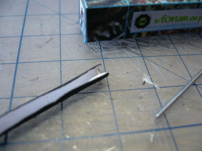

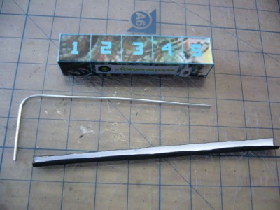

Puis arrivé à environ la moitié, j'ajoute le fil de fer
ça se corse arrivé à l'arrondi
Mais je ne me démonte pas et je continue pour voir ce que çà donne... ça peut aller, peut-être quelques ride à combler plus tard, mais on verra

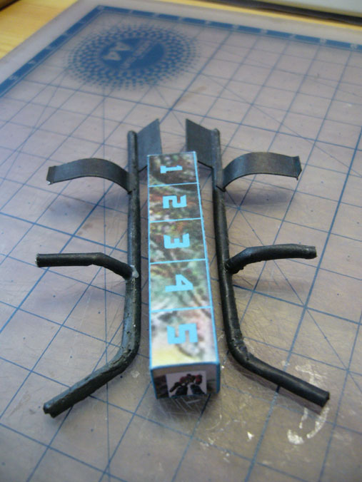

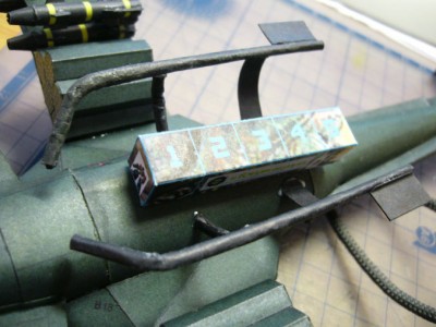

Et les deux skis
Celui du bas est le prototype, ça se voit non? :?
En cours...
Re: AT-99 Scorpion (Avatar) 1:48
Et bien pour un premier cockpit transparent, je le trouve bien réussi ! Et le reste n'est pas mal non plus, bravo !

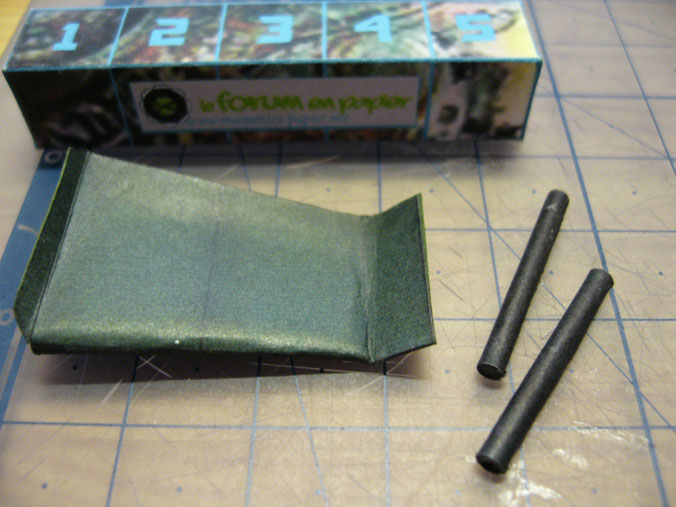

Allez, j'ajoute les bras de fixations des skis, et je les mets de côté pour le moment

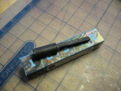

Je m'occupe maintenant des canons des ailes avant, en voici un, même méthode de la tréfileuse à papier, avec le fil de cuivre qui dépasse pour fixer plus tard

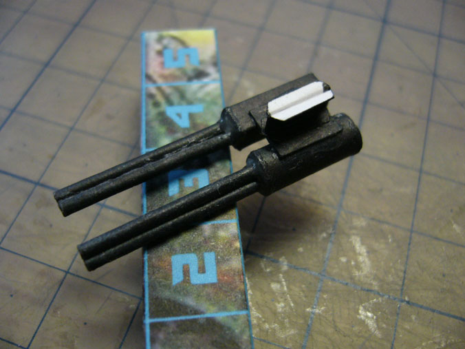

Le triple canon avec son corps en construction (avec trois trous pour insérer les fameux fils qui dépassent
Et le même fini
Puis le bi-canon en cours
En cours...

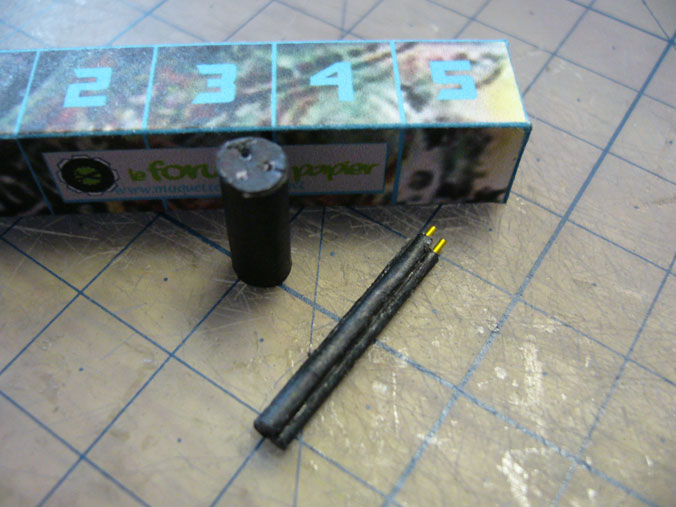

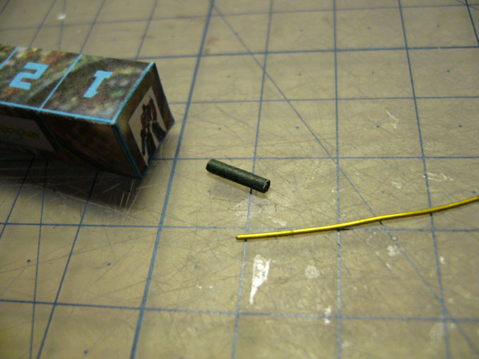

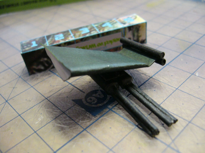

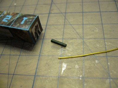

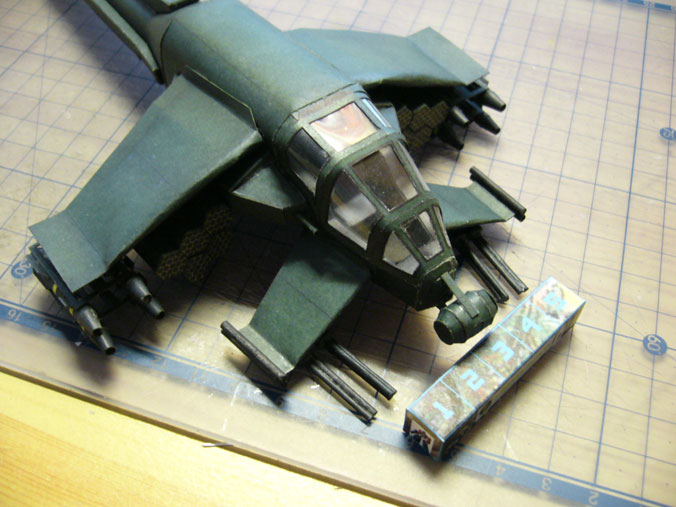

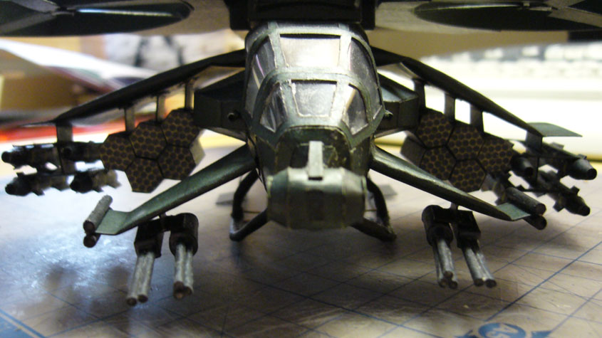

Les deux canons et leur support

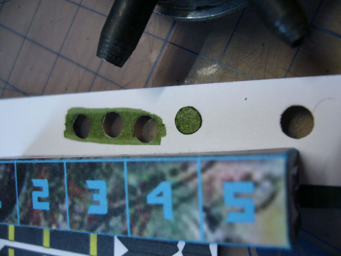

Ensuite pour les tubes en bout d'aile (oubliés dans la notice au passage) si je veux utiliser la même méthode que précédemment (qui donne un résultat très propre, malgré le papier de 160gr) il me faudrait un trous de 1,5mm, que je n'ai pas... tant pis j'en fait un : mini perceuse, meule conique pour faire la forme d'entonnoir (qui facilite l'entrée du papier) et voilà
Voici l'aile avant avec les deux tubes d'extrémité
L'aile avant posée, ainsi que les missiles
En cours...

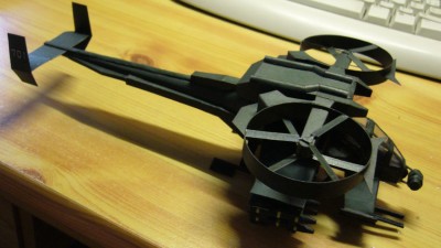

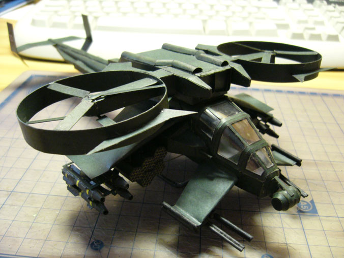

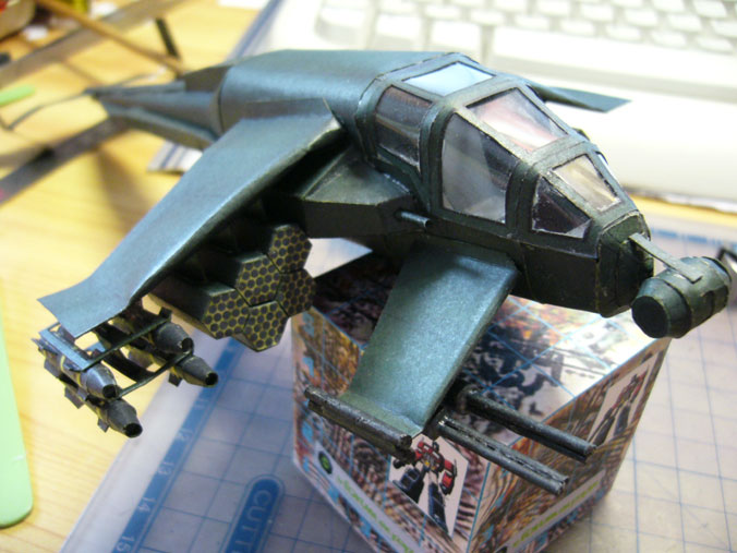

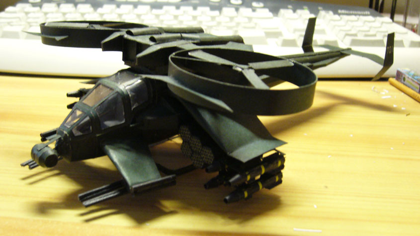

Dernière ligne droite :
La seconde aile prête...
...et posée
Fixation des skis à la super glue
Ensuite je pose sur le bloc des rotors
Je laisse sécher, et voilà la bête finie !! :groupjump:

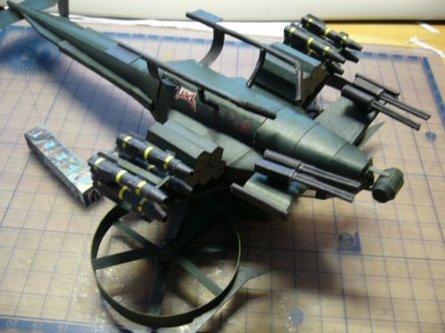

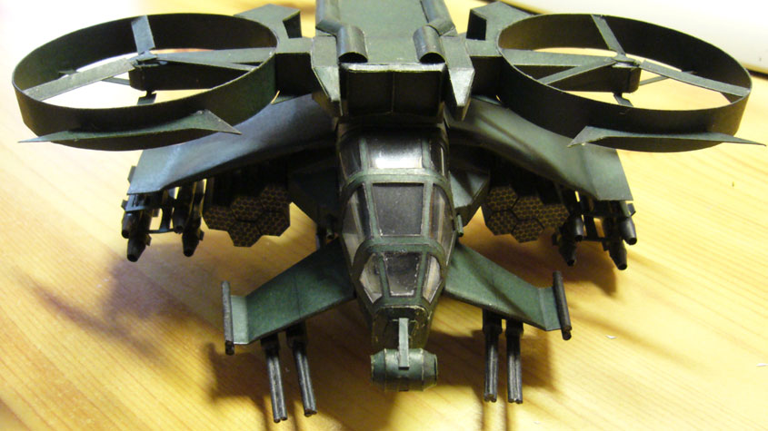

Sous tous les angles :
