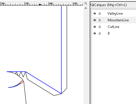

Je viens de faire un test et l'export en dxf génère bien les lignes de pliage d'une couleur différente. De plus, les types de lignes sont sous forme de calques:

Après pas mal d'essais je n'ai pas trouvé la solution pour générer facilement et rapidement ces lignes de plis avec pointillés(dot) en format .dxf.
La solution Qcad je n'arrive pas a changer le calque par des pointilles .
