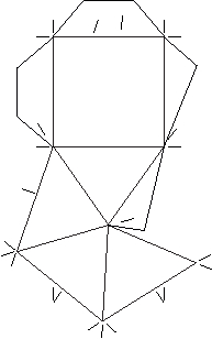

Je suis parti d'un puzzle assez simple à visualiser et à réaliser. On peut diviser un cube en six pyramides (une pyramide, c'est un polyèdre à 5 faces, 5 sommets, et 8 arêtes, qui ressemble aux pyramides d'Égypte, et qui est en fait la moitié d'un octaèdre). Par exemple, on peut voir cette page (le deuxième puzzle).
Le patron d'une pièce donne ceci :
Les petits traits sont des repères de pliage et de découpe. Sur mes patrons, je dessine les surfaces et les traits, mais je ne les imprime pas. Le fait de supprimer les séparations entre les faces rend la maquette plus élégante. Mais pour me repérer, j'ajoute un schéma à taille réduite de la pièce avec les traits.

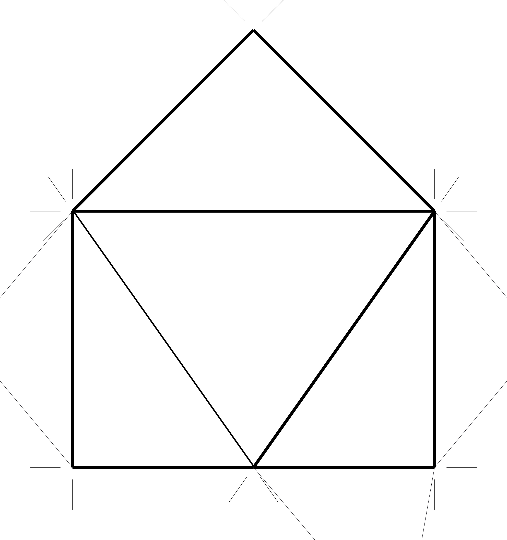

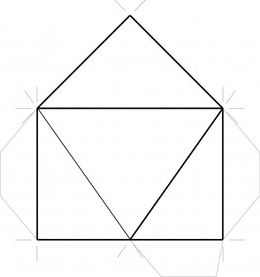

Bon, jusque là, c'était simple. Simple à réaliser, simple à imaginer dans l'espace, assez simple à dessiner, et très simple à faire (reconstituer le puzzle du cube).
Alors, pour que ça soit un peu plus amusant, il faut compliquer les choses. Attention, ça se complique ! Cette pyramide, qui est un sixième de cube, on peut la couper en quatre tétraèdres. Au total, le cube sera divisé en 24 tétraèdres. J'avoue, je n'y suis pas arrivé du premier coup...
Voilà ce que ça donne :
Il y a trois triangles rectangles, et la face qui va reconstituer un quart d'une face du cube, c'est le triangle rectangle isocèle (en haut sur le dessin).
On peut faire ce puzzle avec uniquement des pièces blanches. Il faut former un cube de 62 mm de côté. Cela dit, en ouvrant le fichier pdf avec un logiciel adapté, il est possible de le modifier (il n'y a aucune protection). Le fichier pdf fait deux pages, la première contient le cube sur une page, et sur l'autre page j'ai rassemblé 6 tétraèdres. Il faut donc imprimer une fois la première page et quatre fois la deuxième. Comme d'habitude, je ne mets pas de traits, mais je mets un schéma de la pièce.

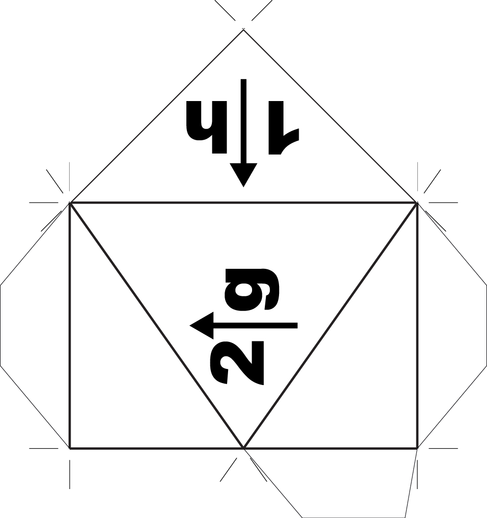

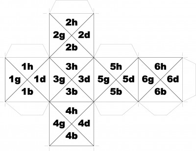

La suite consiste à diviser et numéroter les parties des faces. J'avais déjà numéroté les faces du cube lors d'une réalisation précédente. J'ai divisé les faces en quatre parties égales en traçant les deux diagonales : haut, droite, bas, gauche. Voici un schéma du découpage.
Il suffit ensuite de construire une face avec quatre tétraèdres, de marquer chaque morceau et indiquer quelle direction a chaque pièce, puis de démonter le pliage. Ça permet de fabriquer un patron :
La face qui construit le cube est bien entendu le triangle du haut. Mais je rajoute une image sur les autres faces, entre autre pour que celui qui reconstitue le puzzle ne sache pas d'emblée quelle est la face à utiliser, mais surtout pour des raisons esthétiques. L'objet est beaucoup plus élégant avec toutes les faces de chaque tétraèdre recouvertes de l'image.
Pour me simplifier la vie, je ne découpe pas des triangles dans l'image d'origine pour recouvrir la face du haut. Je découpe un rectangle, et je place sur les parties en trop deux triangles blancs au premier plan.
Pour recouvrir les autres faces, je déforme un rectangle pour que ça colle. Voici le pdf. La première page comporte la boîte, et les quatre autres pages comportent chacune 6 tétraèdres.

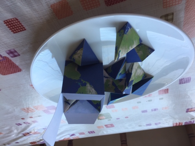

Avec une photo c'est mieux. Sur la photo, la boîte, une partie des pièces hors de la boîte et une partie des pièces dans la boîte.
P.S. : pour une raison indépendante de ma volonté, l'image a tourné de 180°...
