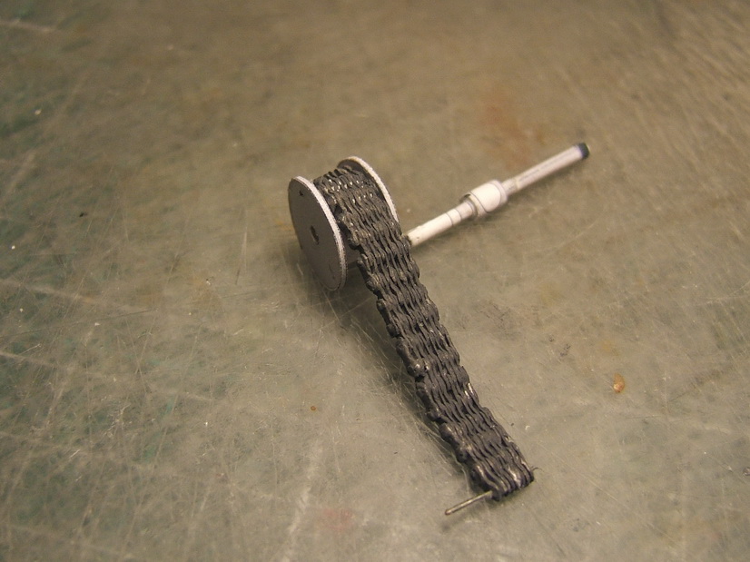

En attendant, comme je suis opiniatre, j'ai passé mon week-end à chercher une solution et après différents essais je suis arrivé à ce résultat.
Pour le papier, impression sur du 100 gr et après collage dos à dos des recto et verso, j'obtiens une épaisseur d'environ 0, 28 mm.
L'ensemble reste relativement tendre et à tendance à s'effilocher au découpage.
j'ai donc passé une couche de vernis incolor en bombe sur chaque face ce qui, après séchage, donne une meilleur tenue au découpage.
Comme les pièces restent relativement fragiles j'ai fiché les axes dans du carton plume et il ne reste plus qu'à enfiler les maillons dessus avec un minimum de manipulations.
Voila le résultat sur la moitier de l'épaisseur d'une chaine
Dés que j'aurais reçu les maillons d'Arobase je continurais la chenille pour voir la différence avec ce que je viens de faire :yukspit:

J'ai terminé ma première chaine.
Je l'ai teintée mais il faudra affiner une fois le tout terminé.
Malgré la reduction d'épaisseur, avec les débords des axes, il à fallu élargire de 1mm les tambours.

Ca y est je viens de recevoir la production d'Arobase.
Vraiment c'est impécables. Merci encore André. J'imagine ce que tu va pouvoir produire comme petits bijous avec cet appareil :groupjump: .
J'ai commencé le montage avec tes maillons.
Gain de temps énorme avec tes maillons (J'ai mis un peu plus d'une matinée au lieu d'une bonne journée de travail pour monter la deuxième chaine).
Seul problème résiduel la rigidité du papier.
Donc même traitement que précédement une couche de vernis incolor mat sur chaque face.
Du coup rigidité nettement meilleure pour le perçage des trous et surtout pour le montage.
Voila pour aujourd'hui.
Je vais attaquer les mors (machoirs) en bout de chaine.
C'est aussi de la miniature à travailler à la loupe. Si cela continue je vais me reconvertir dans l'horlogerie :D :D
A plus :wink:

Pour la finiton et le maintient des maillons,après la pose du dernier maillon (sur l'épaisseur de la chaine) je met un peu de cyano sur l'axe et je hoche de haut en bas la pièce pour avoir un peu de colle sur l'épaisseur du trou puis je presse, vers le bas, l'élément.
Ensuite je coupe l'exédent des axes et pose une goutte de cyano sur chaque terminaison.
Après séchage j'ai passé un coup léger de meule pour réduire le débord léger des axes.
Même démarche pour l'autre face.
Pour l'instant cela à l'air de tenir et comme la chaine ne sera pas utilisée, sauf lors de la mise en place de la plateforme, et pendant l'installation des mors, cela devrait tenir :D :D
