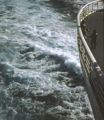

Bonjour à tous,
Je cherche une méthode pour réaliser des rambardes type paquebot à l'échelle 1:400. Ces rambardes doivent avoir 5 barres horizontales. Est-ce que l'un d'entre vous à déjà réalisé ce type de travail ? Pouvez-vous m'aider sur les diamètres et les matériaux à utiliser ?
Merci à vous,
Didier

Avec du papier ça va pas être très simple, peut être du fil ou même de la corde à piano de 0.5 mm environ ?
Alors à bientôt pour la suite . . .

a part en découpe chimique, sinon je vois pas, c'est trop petit.
au 1 400eme, le garde corps fera 2.5mm il faudrait faire des barres de 0.25mm dans du métal de 0.25mm d’épaisseur

Ouaip déjà j'avais galérer pour mon Titanic au 1/200 , j'avais découpé ça dans un store pvc...

Peut être évoquer la rambarde avec une impression sur du transparent à imprimante jet d'encre
Voici par exemple le résultat pour évoquer les grillages sur un Tube h Police Echelle 1/48

L'idée de l'impression sur du papier transparent est excellente ... Avant de me lancer dans l'acquisition de rambardes "photo-échées", je vais avoir pas mal d'autres de vos idées à tester. Merci à tous.

tu peux aussi tenter avec une base de petit filet (j'ai à la maison un petit filet de ping pong en synthétique, les mailles sont petites et une fois peintes...)
