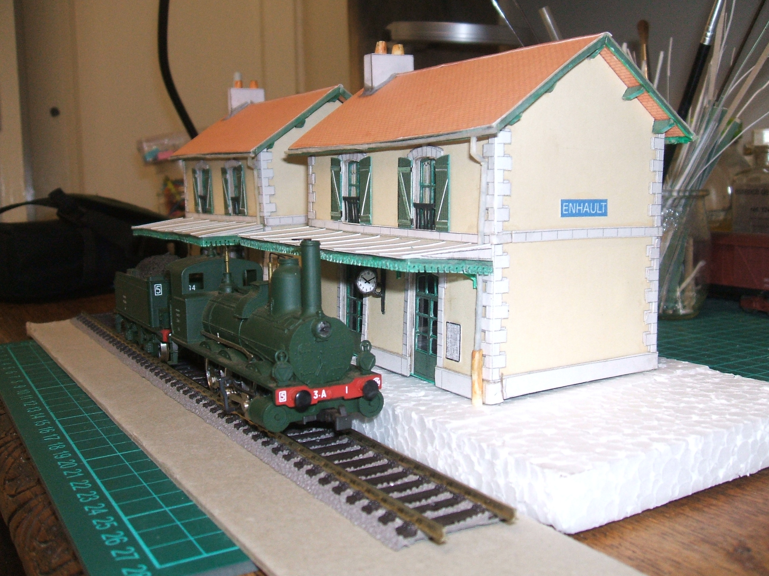

Pour mes besoins personnels, je viens de réaliser une petite gare en carton.
Je suis parti d'une ébauche destinée à tester l'adaptation d'un modèle qui s'appelle GGH27. Je sais que j'ai téléchargé ce fichier mais je ne me souviens plus du tout qui en est l'auteur. S'il se reconnaît, qu'il proteste s'il ne voulait pas qu'on s'occupe de son dessin initial et je retirerai les fichiers, sinon qu'il se fasse connaître pour qu'on puisse le remercier. Mais je ne brûlerai pas mes gares.
Dans l'esprit du réseau en cours, une construction simpliste en boite à chaussures recyclée aurait dû faire l'affaire. J'ai donc colorié et séparé quelques éléments pour faire plus joli. C'est ce que j'ai appelé la version simple. C'est très mignon mais terriblement frustrant. Aussitôt qu'on se penche un peu, on voit que le toit est en carton brut, et les fenêtres bleues ... On ne fait plus ça depuis longtemps. En trois pages, on a une petite gare parfaite pour jouer.
J'ai donc repris le dessin et avec gimp, beaucoup de courage et des heures de recherches, J'ai dessiné et construit deux petites gares d'un type imaginaire pour le PLM mais qui m'ont permis d'en préparer une vraie pour le réseau qui suivra celui auquel je travaille actuellement.
Je suis parti d'un fichier pdf que j'ai retravaillé avec GIMP. GIMP n'est pas fait pour dessiner et bien sur ça se voit. C'était pour aller plus vite, mais c'était une mauvaise idée. C'est trop tard maintenant, je ferai des beaux fichiers pour ma future grande gare et en attendant voici les deux versions de la petite:
celle ci a quatre grandes portes (deux devant et deux derrière)
et celle ci trois portes, deux vers le quai, une seule vers la cour.
Il y a une page à imprimer sur papier transparent si vous voulez vous passer de découper les huisseries. Moi, j'ai fait ceintures et bretelles: transparent imprimé en sandwich entre deux huisseries coloriées au verso.
Il y a aussi une planche de rideaux que j'ai faits du même modèle mais en couleurs différentes Il n'y a pas de planche pour les gouttières et autres tuyaux. Vous trouverez la méthode de réalisation dans la description du montage des gares que vous trouverez bientôt dans "constructions en images, petite gare PLM deux portes.
L'échelle du dessin original était fausse, ce qui explique les marges importantes. N'imprimez pas sur du papier photo!
Il n'y a pas non plus d'aménagements intérieurs. Ce sera pour la prochaine gare.

Voici une photo des gares finies:

La photo comporte une énorme erreur (que je n'avais même pas vue) !
Ce n'est pas dans les gares.
Je vous laisse chercher. Réponse plus tard.
Bonne journée à tous

Il me semble que les auvents n'ont pas de pente ?

Ce n'est pas dans la gare. La pente est effectivement un peu faible mais il y en a un peu. Tu la verras sur les dernières photos.

Le support polystyrène à l'air bien brut !
Peut être, il y a eu beaucoup de neige . . .

Le support n'est là que pour présenter la gare et les rails à la bonne hauteur. Un vrai quai sera fait plus tard sue le réseau.

Bonjour Denis, tout d'abord merci pour tes petites créations, je refais mon réseau et cela m'aide bien. heu maintenant pour ta petite erreur, ...la tender est à l'envers??

Exactement; je ne l'ai vu que trop tard et dés ce soir je ferai une photo correcte.
Avec les appareils numériques ou les téléphones, c'est si facile de faire des photos qu'on néglige des paramètres élémentaires.
J'aurai vu le problème avec mon vieil appareil reflex en 24X36 parce que les photos coûtaient et que je réfléchissais plus avant d'appuyer sur le déclencheur.
Bonne journée
