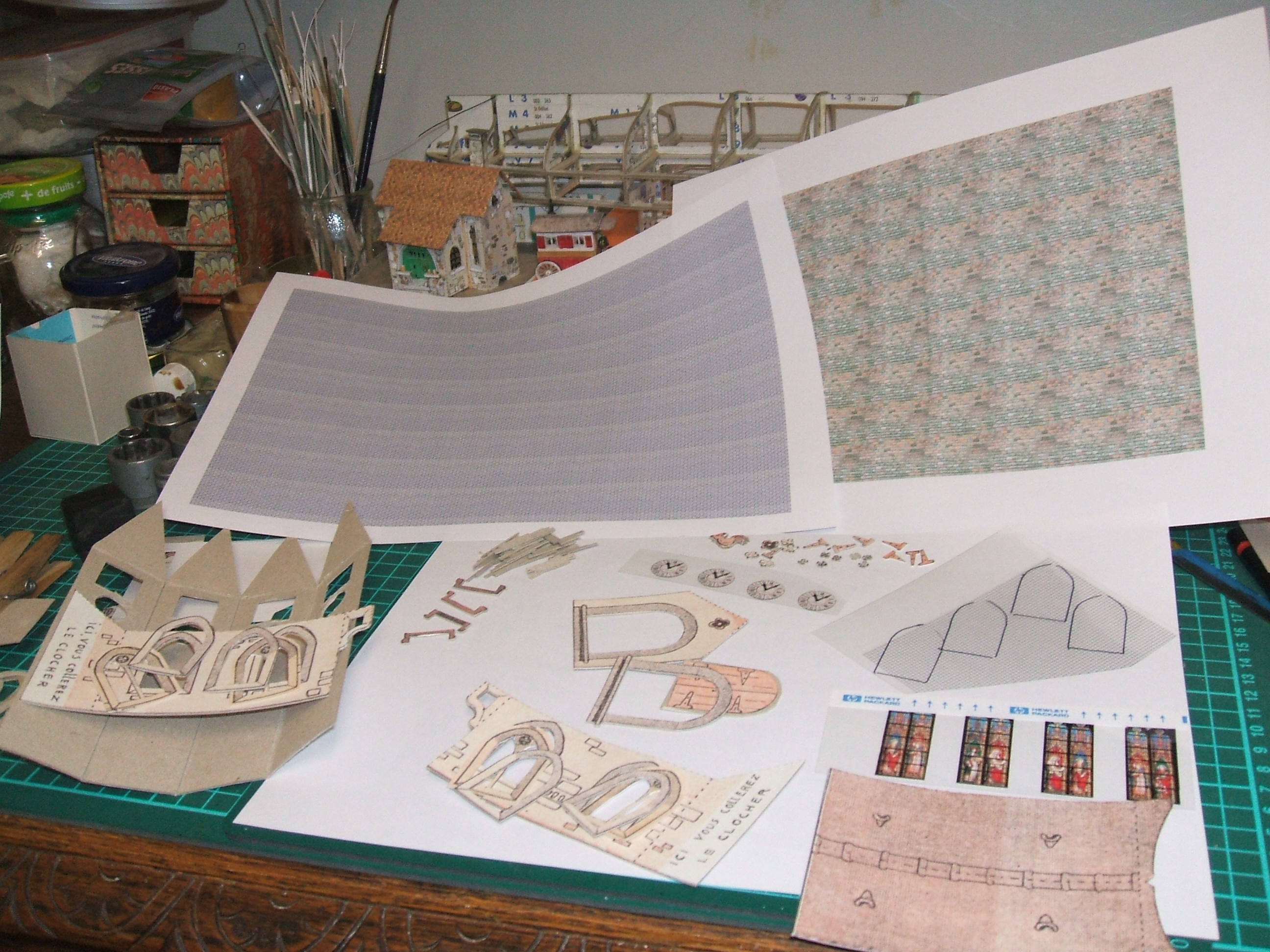

3 pages 12 et 13, l'église
Je l'ai gardée à sa taille d'origine (pour mon tirage en A4). Le clocher fait 17.5 cm de haut sans la girouette.
Pour la réaliser, j'ai fait une planche de transparents (vitraux, grille et horloge) et une planche de texture toit ardoise. Je vous suggère de refaire une planche ardoise un peu plus foncée.
Comme fourniture "coûteuse", j'ai utilisé un morceau de papier canson argent (vendu à la pièce chez bureau vallée) pour simuler les zingueries du toit. Ça se colle bien avec la colle blanche; sinon, du papier alu alimentaire côté mat ferait très bien l'affaire.
Les pièces supplémentaires sont dessinées à main levée, comme je fais d'habitude. Il y avait trop de modèles à modifier et je ne suis pas assez performant avec mon ordinateur pour tout redessiner.
Voici d'abord les planches
les ardoises, petites tuiles plates. A l'échelle le relief est insignifiant. On peut le faire. papier 80g puis à imprimer sur transparent Pour le fun, voici l'horloge que j'ai réduite sur le transparent. si vous avez une bonne imprimante, on peut lire à la loupe une partie des inscriptions. Il est 11h5 sur l'église et 10h10 sur les gares. On peut penser qu'on est en période de changement d'heure et que l'une des deux n'est pas encore normalisée. Il y a une fourniture qui n'est pas du papier, c'est une épingle ou un bout de fil laiton ou corde à piano voire fil de fer, pour la girouette qui tourne.
Il faut imprimer en haute qualité, c'est plus joli. Vérifiez bien que les vitraux sont à la bonne dimension par rapport à votre tirage des planches originales.
Ces vitraux sont sur internet libres de droits. Je les ai modifiés tant en taille, cadrage qu'association pour éviter la monotonie. J'aurais voulu mettre la grande rosace de la cathédrale de Chartres mais ça ne rentrait pas.
Voici les planches sur carton Vous voyez que je duplique dèe le début certaines pièces destinées à donner du relief au modèle terminé. C'est pourquoi j'en tire plusieurs au début. Jusqu'à maintenant quatre m'ont toujours suffi.
Enfin, je récupère des morceaux de murs qui me servent à cacher des défauts ou des choses simplement dessinées que je construis en relief.
Voici des essais avec des textures pour le toit de l'église. Les tuiles rectangulaires plates me servent en ce moment pour le toit de la ferme en cours. La suite sous peu

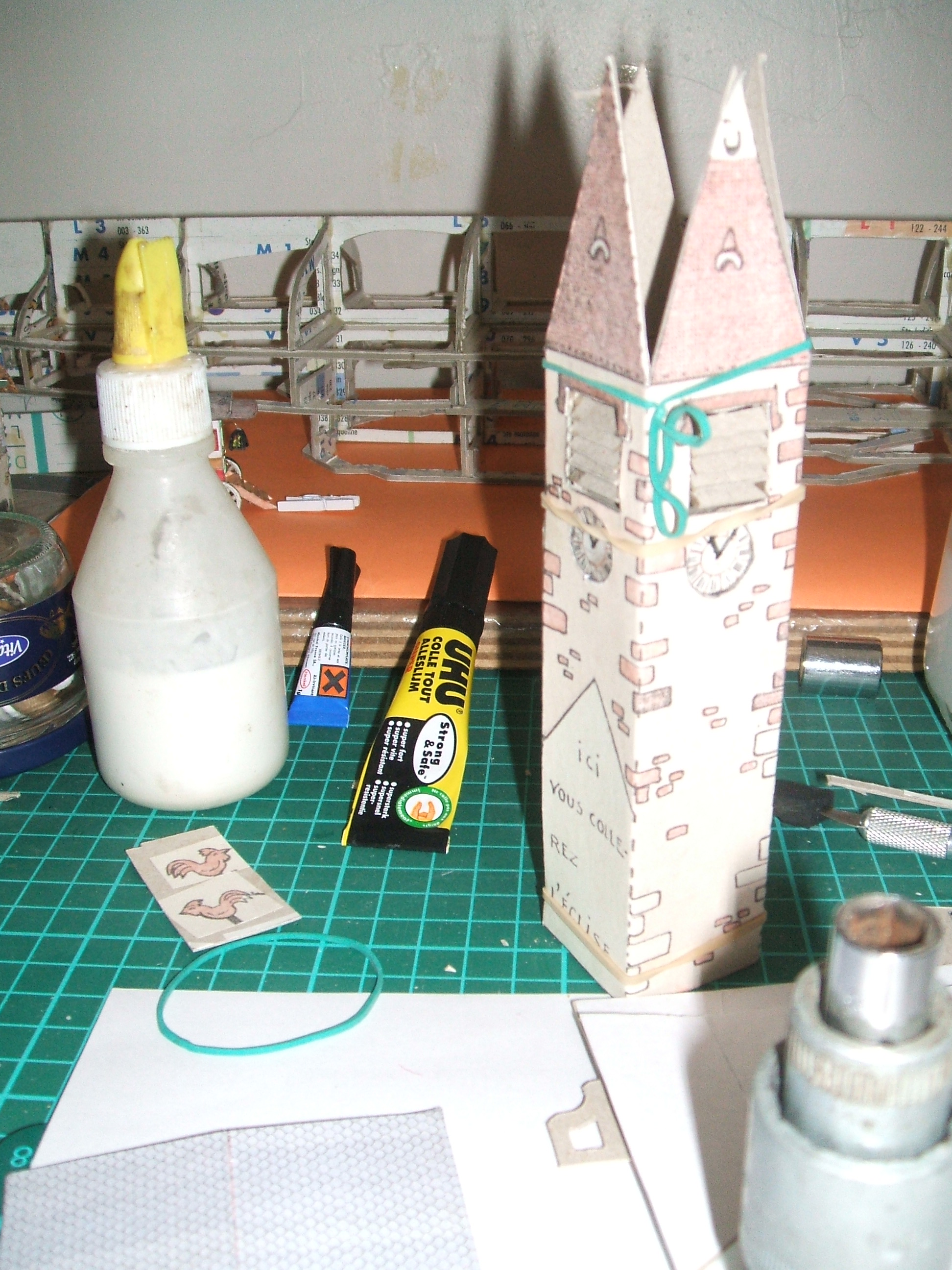

détail de la fabrication des petits volets Le montage du clocher. J'ai ajouté des petits carrés de carton à l'intérieur pour qu'il n'y ait pas de déformation sous le serrage des élastiques. Le toit sera coupé plus tard, laissez le comme ça. à gauche, le toit de la nef doublé d'ardoises, le futur coq et à droite les poids qui maintiennent les vitraux pendant le séchage
Il faut rainurer profondément les angles pour plier les murs à cause de l'épaisseur du carton.
Finalement je coupe complètement te je colle bord à bord, c'est souvent plus facile pour les petits modèles. Les pièces constitutives de la cloche. Ne rêvons pas, si elle sonne ce sera à cause d'un montage électronique. Le carton est plié mouillé encollé et mis sous "presse" pendant le séchage. La colle s'en sort très bien.
Le collage à angle droit des murs de la nef Séchage en forme de la cloche; notez la matrice. Si vous n'avez pas le même stylo, taillez un bois rond avec un taille crayon, enroulez un morceau de sac en plastique et mettez y la cloche. Sinon, c'est la cloche en bois!

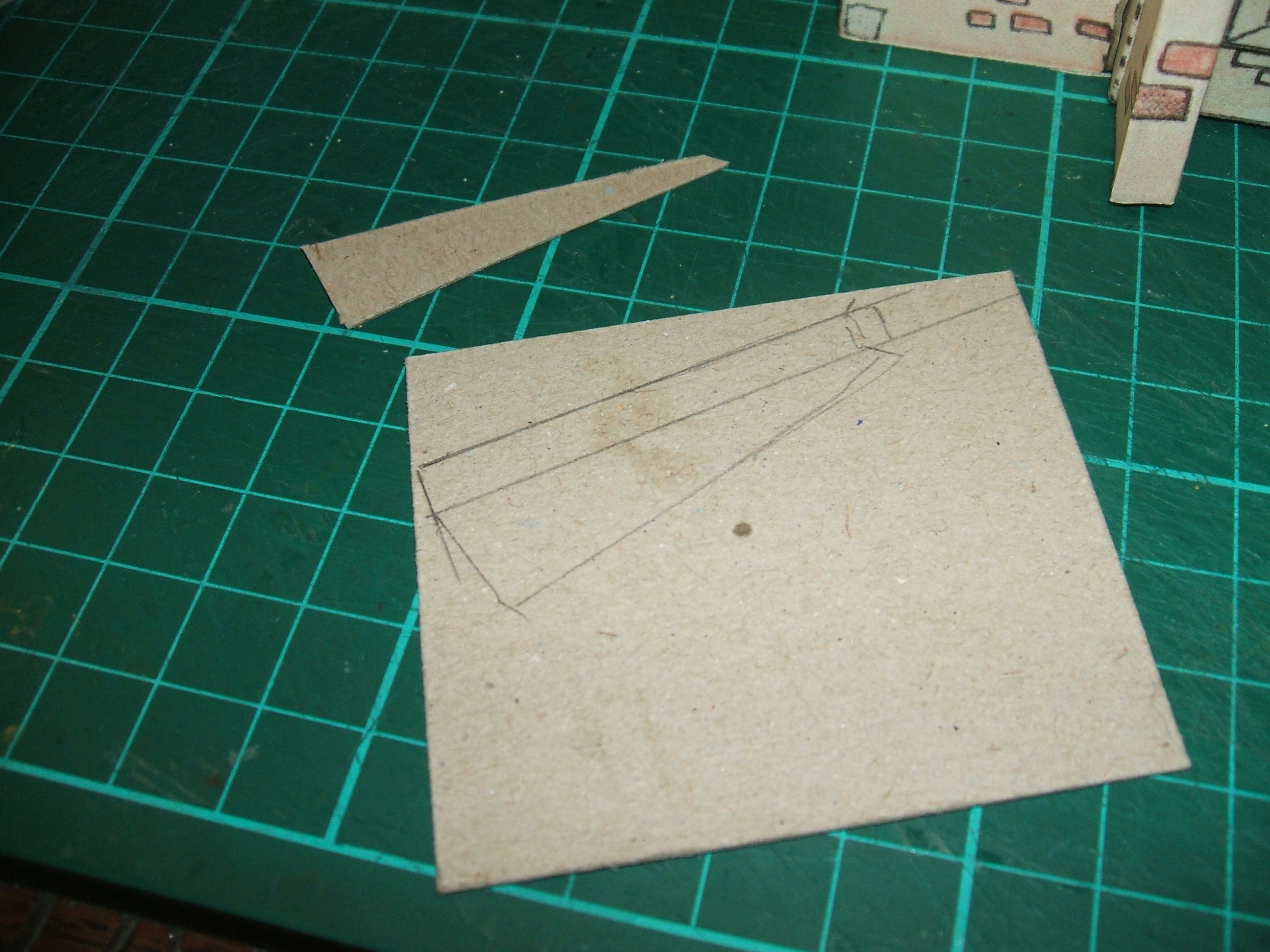

Et voilà la cloche en carton brut; la croix à côté est destinée au toit de la nef. Je trouvais que ça manquait. Ce n'est pas sur la planche d'origine. Un morceau de bravoure, les points cardinaux en carton. J'ai utilisé du bristol d'une carte de visite d'une ancienne relation de travail (ne jetez rien ça sert toujours un jour), mais j'ai très certainement erré puisque selon le côté d'où on regarde une lettre comme le E d'Est n'est pas lisible. J'ai oublié d'aller chercher des modèles. Profitez en pour faire mieux . Cette partie sera fixe sur le clocher. Habituellement, la nef est tournée vers l'est; ici, orientez la porte d'entrée vers l'ouest. Hé oui, il n'y a pas que les mosquées.. On voit la grande croix noire, la cloche peinte en haut à gauche et des petites croix qui viendront se superposer en relief là où il le faudra.
L'intérieur du nouveau toit du clocher. Il est un peu plus grand que le toit d'origine et déborde les murs du clocher. Le petit carré percé en haut est là pour fixer la girouette et les douilles pour que ça sèche droit. Bien sur la symétrie n'a pas été parfaite et j'ai donc repéré un sens de montage pour mon toit qui a conditionné le sens de collage de la partie fixe de la girouette. Si vous faites des pièces bien identiques, c'est vous qui imposerez l'orientation. la cloche. J'ai mélangé des jaunes et du doré (gouache en tube) pour que ça brille un peu et la voici installée à sa place dans le clocher. L'axe est en papier (petit tube, voir par exemple la construction de la petite gare plm).

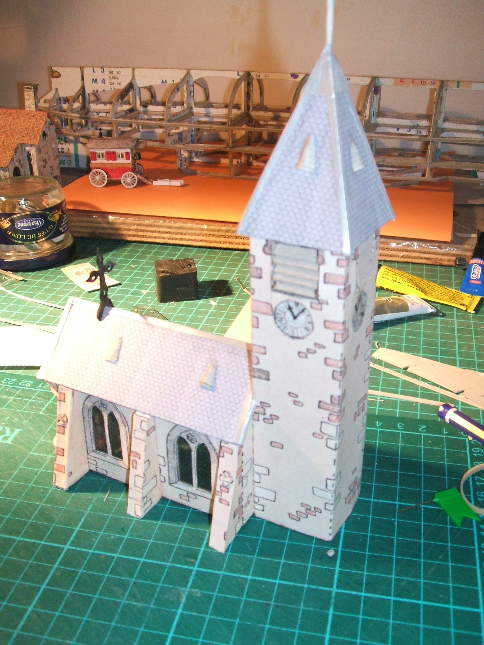

Voilà la nef avec son toit plaqué ardoise
la nef avec le clocher sans ses contreventements (ce n'est pas parce que le correcteur ne trouve pas de faute que c'est le bon mot)? Au fond à gauche, la petite roulotte. Maintenant c'est plein de bâtiments.
avec la croix, la girouette et le parvis ajouté (pas dans les planches). Faites le de la forme qu'il vous plaira. le dessin du contreventement du clocher
à suivre (presque fini)

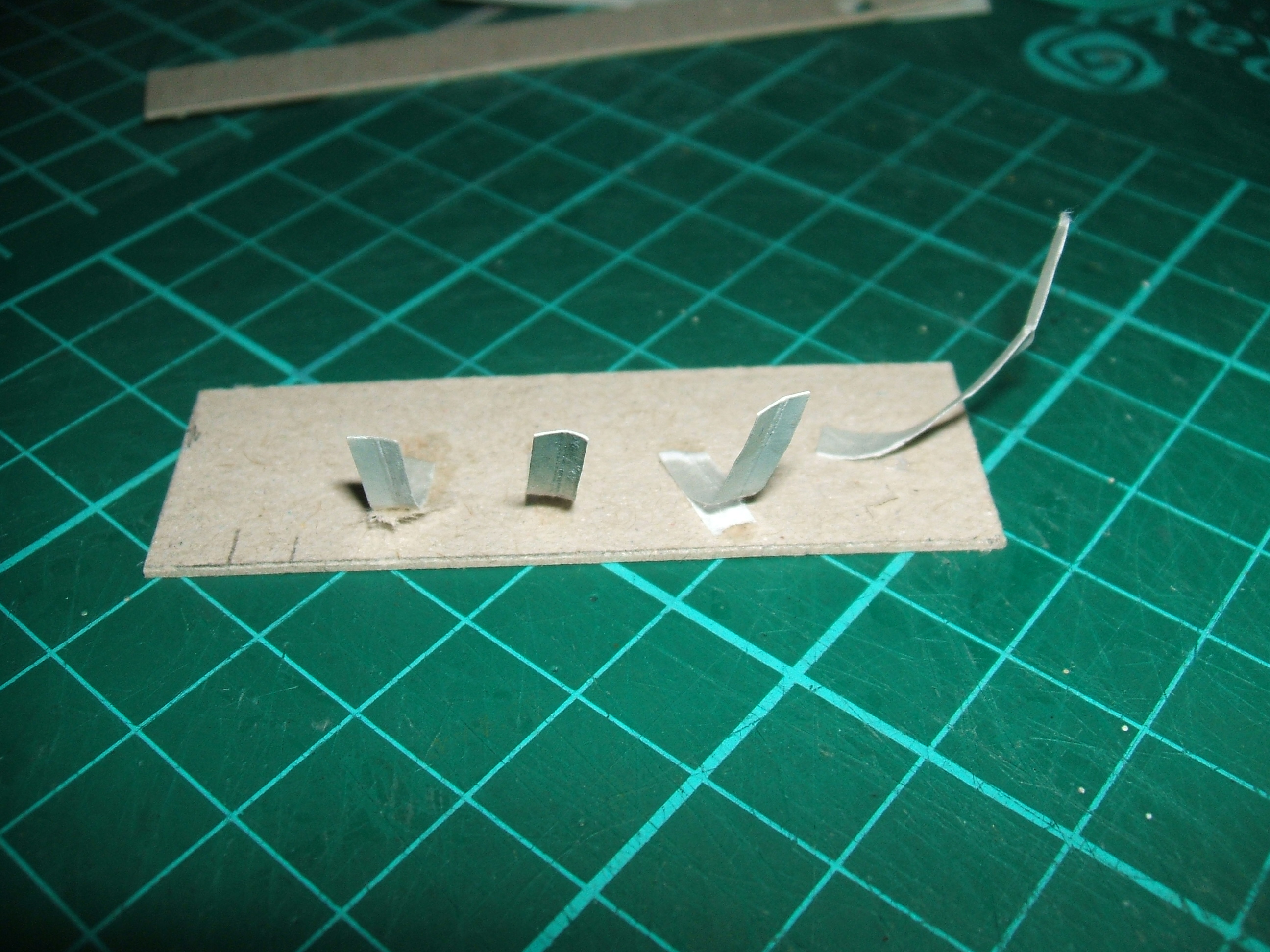

Test collage du papier argent canson; de gauche à droite:
- colle universelle à solvant (pas pour les petits)
- colle universelle sans solvant
- cyano
- colle à bois
Il n'y a que la deuxième qui ne convient pas; la colle à bois demande un peu de patience, il faut repasser plusieurs fois en appuyant pas trop fort jusqu'à ce que ça tienne Après ça ne bouge plus.L'avantage c'est que ça ne se voit pas quand la colle déborde et sèche. Alors que les autres.. Ca devient bon, le coq est confortablement installé mais pas au bon endroit. Nonobstant toute grivoiserie, il ne devrait pas être centré puisque quand le vent souffle la girouette ne peut pas s'orienter. J'aurai dû le décaler en avant ou en arrière. J'en ai tenu compte pour le moulin (prochain montage) Voilà l'église presque finie. Il n'y a plus qu'un peu de peinture à mettre (girouette noire par exemple, souligner quelques pierres) Voilà, c'est fini pour l'église, regardez bien les photos, je ne crois pas avoir rien caché.

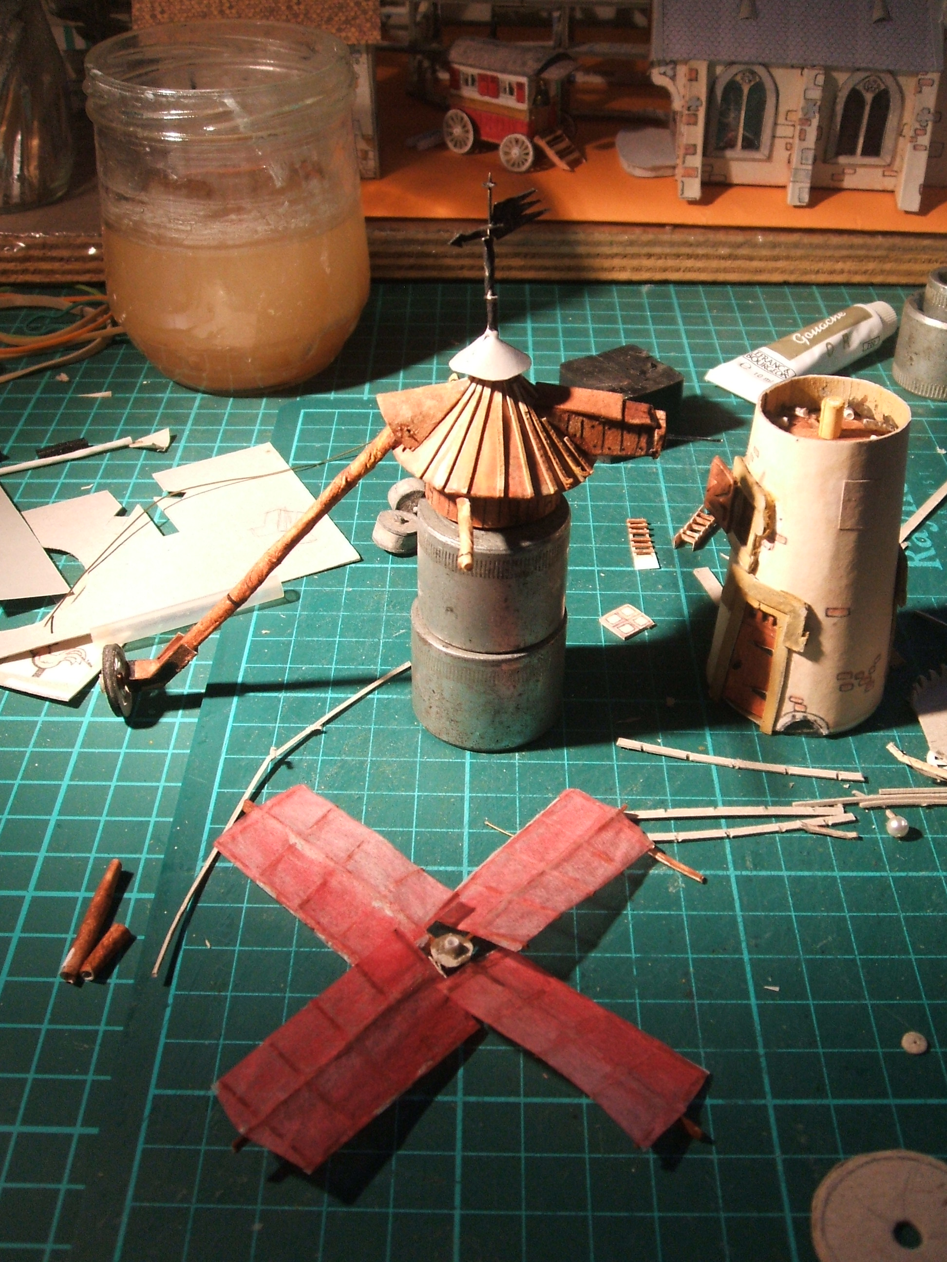

4 page 11 le moulin
L'inutile par excellence dans tout village actuel dans notre riche Europe. Et pourtant, on trouve des moulins à vent dans toutes les grandes marques ayant fait dans le paysage et le décor. C'est dire comme cet accessoire doit plaire. Celui du dimanche illustré va nous procurer bien du plaisir (quand il sera fini). Ils revivent dans nos modernes éoliennes. Le pain, c'est aussi de l'énergie.
Sur la planche, la porte ferait plus de trois mètres à l'échelle. Ça m'a paru excessif et j'ai tiré la planche à 75%.
Comme ce moulin ne me paraissait pas trop fonctionnel , je suis allé faire une petite reconnaissance sur internet. Du coup je n'ai gardé que les contours du corps de bâtiment et l'allure générale de l'hélice.
Il vous faudra un peu de papier fin. Le mieux c'est du modelspan léger (pour l'entoilage des modèles réduits d'avion , les vrais, les pas chers et très légers qui volent même sans radio) sinon du papier à cigarette. Le riz la ou le job conviennent si on en trouve encore. Mon passé de fumeur m'a approvisionné pour la vie. Évitez le papier de soie qui est trop fragile pour la technique que j'utilise.
Il faudra deux petits axes métalliques, un pour l'hélice, l'autre pour la girouette.
Enfin, un peu d'essuie tout, des chutes de plastique transparent, un peu de fil à coudre plutôt fin (60 est pas mal).
Il faut donner quelques explications techniques sur les moulins.

suite ter du moulin
voici la roue qui soutiendra la grande barre d'orientation de la tête du moulin , l'échelle et la préparation des portes la tête du moulin avec la barre horizontale qui la traverse. Cette barre est reliée par des cordes à la barre d'orientation.
Ce bloc tourne à l'intérieur du haut du corps de bâtiment sur un chemin de rouleaux. Je les ai simulés avec des tubes en papier, mais je ne sais pas s'ils se présentent vraiment comme ça. Une échelle donne accès par en dessous à cette partie pour l'entretien des engrenages et roulements de l'hélice Le côté corps de bâtiment on voit bien l'épaisseur du carton pour la taille relativement petite des modèles. On voit sur la gauche qu'il va falloir remplir. La courbe du mur est très forte et les linteaux au dessus des portes et fenêtres se détachent du mur. J'ai rempli avec du papier essuie tout trempé dans la colle blanche. C'est très efficace et même solide quand c'est sec.
Voici comment faire vite une échelle; on découpe la partie vide entre les barres de l'échelle, on colle les barreaux de préférence à la colle à bois (plus facile à découper et moins cassant que la cyanoacrylate) et on découpe les bords quand c'est sec. Je mets un peu de poids pendant le séchage. Nous voici avec un bâtiment presque complet, nous reste à faire l'hélice et son palier.

suite ter + 1, l'hélice
L'hélice respecte le dessin d'origine: toile tendue sur squelette de barres. Elle est un peu plus grande que celle de la planche. Elle a quatre pales qu'on construit deux par deux.
On fait deux barres en arc de cercle sur lesquelles on répartit les encoches des futures petites barres. J'en ai prévu 10, 5 de chaque côté. On colle les deux barres sur une surface plane avec deux gouttes de cyano. J'utilise encore ma chute de circuit imprimé. Sur l'autre face , j'y ai collé de l'abrasif . Ça fait aussi cale à poncer..
J'ai mis les cinq premières barrettes qui viennent en contact avec la plaque . Comme la barre est en arc de cercle, on a, de construction, un vrillage de la pale, favorable au rendement aérodynamique.
Voilà toutes les barrettes collées à la cyano liquide; notez le changement de sens des barrettes pour la partie opposée de l'hélice Sur cette photo, le vrillage des pales est bien mis en évidence Et on colle une barre longue sur la partie plate de la pale (par moitié de chaque hélice). Ce serait bien plus facile à faire avec de minces lattes de bois mais ici c'est bien du carton. Il faut une lame bien affûtée pour faire des barres fines comme ça. Collage aussi à la cyano, c'est plus rapide et la surface de collage est si petite que la colle à bois pourrait lâcher au cours de manipulations qui suivent. Et on colle à la colle blanche liquide le papier dont on dispose. Ici, c'est une chute de modelspan léger (environ 12g au m²) On laisse sagement sécher.

suite ter +2 et fin du moulin
Une fois tout bien sec, on peint le papier des pales en rouge ou ocre . Ce sont les couleurs que donnaient les enduits protecteurs à la toile utilisée.
On laisse à nouveau bien sécher puis on coupe les deux hélices en deux (au centre, pas en long!) , on affine la grosse barre en arc de cercle et on les colle sur un moyeu constitué d'un tube fin et de deux rondelles. Il faut bien regarder les photos. L'axe est collé sur le support d'axe de la tête du moulin. L'hélice tourne autour de son axe , ce qui ne se passe pas en réalité.
Voici les trois éléments constitutifs du moulin: l'hélice devant, le corps de bâtiment à droite et la tête orientable à gauche. Et les éléments réunis, les deux meules de rechange devant. Il manque quelques détails de finition comme la corde qui réunit les bouts de pales
l'arrière de l'hélice et de son moyeu Et voilà; je mettrai quelques photos des modèles finis quand j'en aurai fini avec la série. Plus tard ils devraient être insérés dans un paysage et éclairés.
Le moulin et l'église étaient les plus compliqués du fait de leur spécificité. Les maisons se ressemblent plus quant aux procédés et j'en dirai donc moins. Si quelqu'un en a besoin, je pourrai faire un dessin du moyeu de l'hélice.
