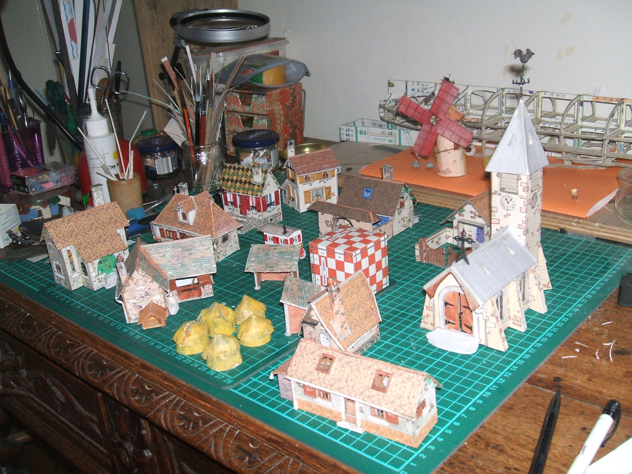

suite et fin maison de la retraitée
fin provisoire du sujet

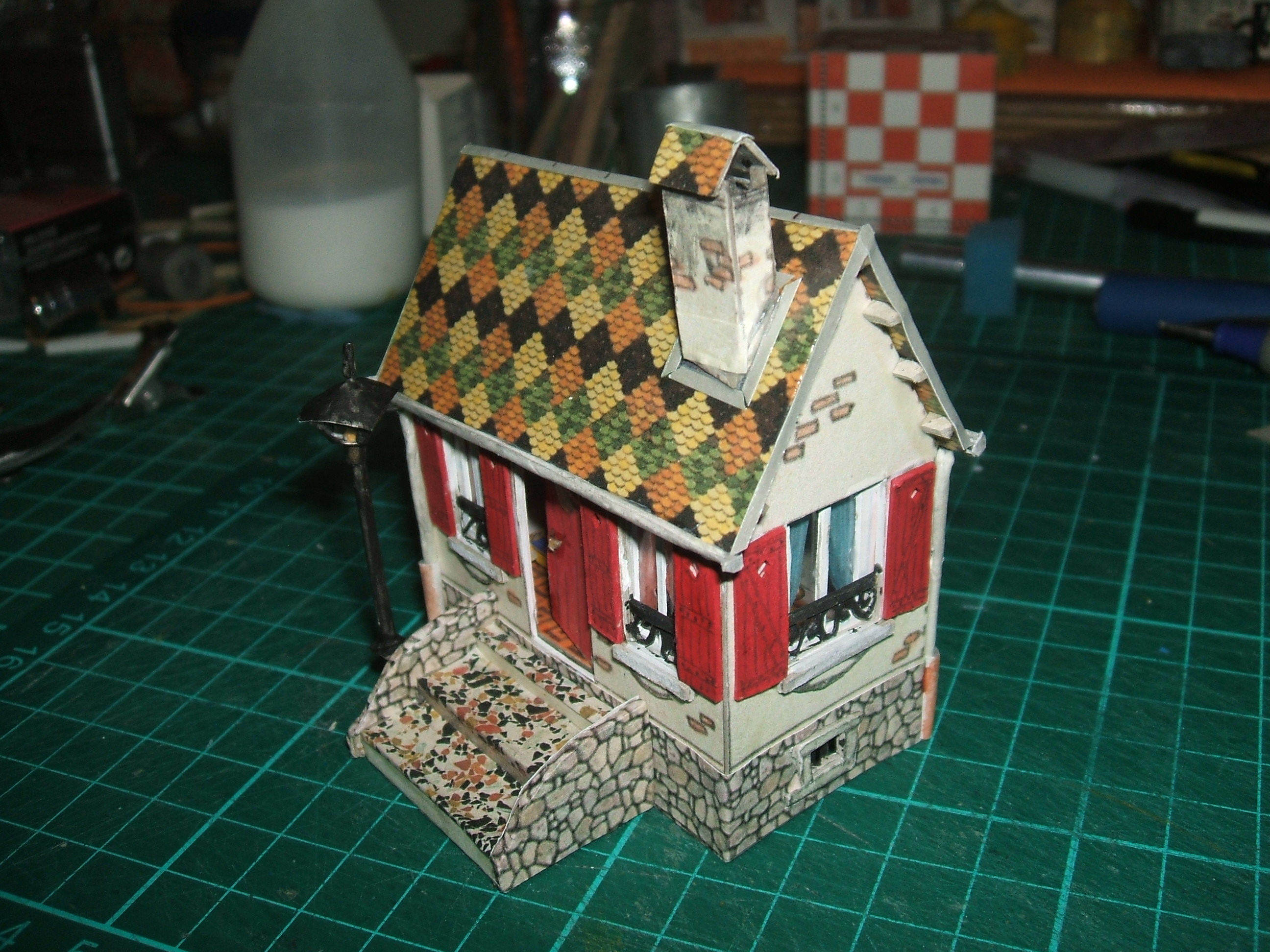

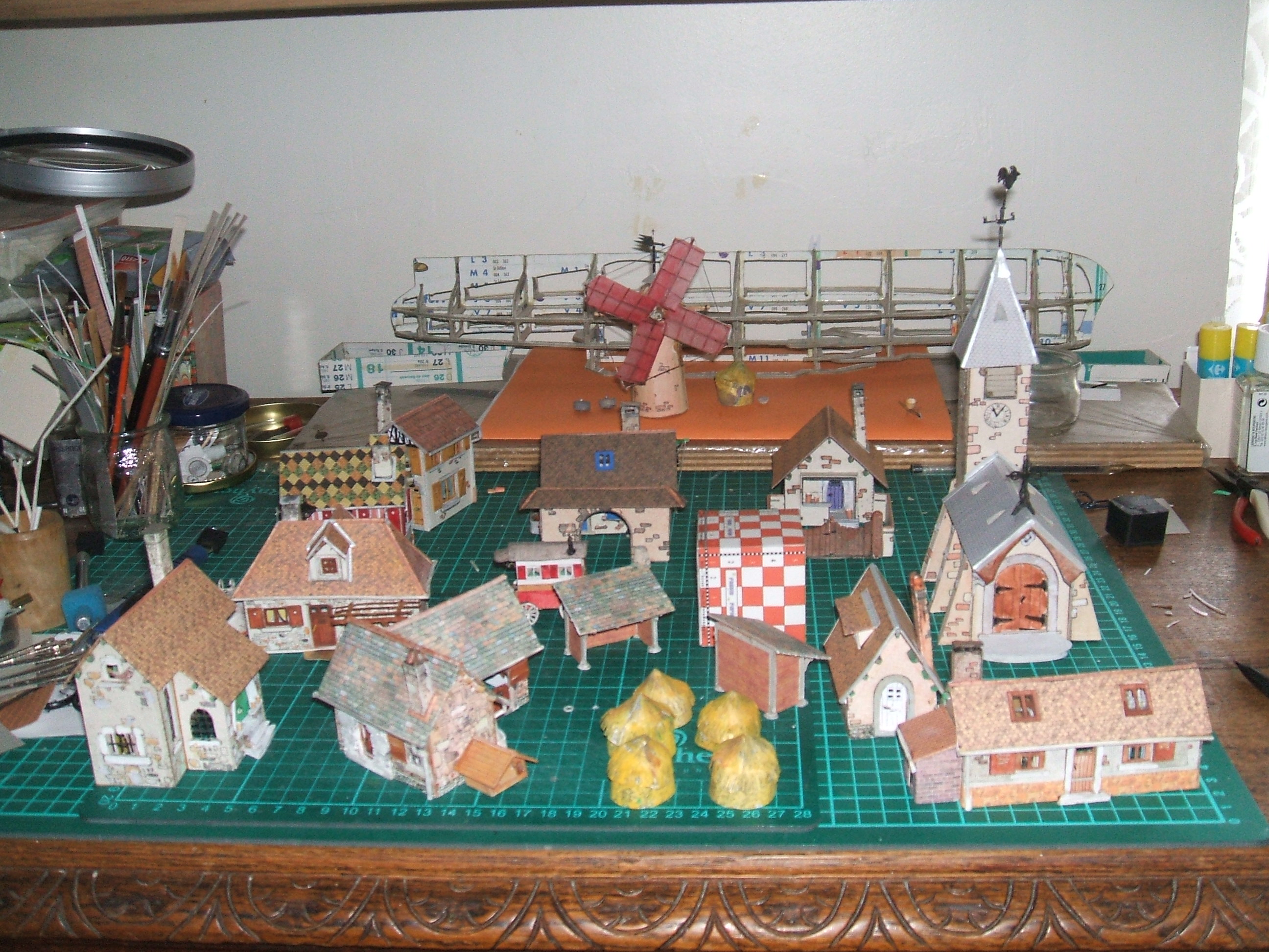

Voici les trois dernières photos de la dernière construction. Le toit a été vernis au vernis acrylique, les détails peints, certains comme le dépassement des poutres du toit ajoutés. La maison me semble bien comme ça. On est quand même bien loin de l'image de départ. Voilà, c'est fini pour la construction. Ça m'a tenu un certain temps et j'ai besoin de me désintoxiquer un peu. L'avantage de ces planches est qu'elles laissent énormément à l'imagination et que , malgré leur naïveté, elles permettent de faire un ensemble homogène que chacun peut personnaliser à des degrés divers.
Ce n'est pas possible avec des modèles bien finis, complets et à l'échelle. Mais pourquoi choisir un beau modèle si c'est pour le transformer? C'est comme acheter une rolls royce pour la transformer. Autant s'offrir une R5 et jouer avec.
Je vais incessamment faire quelques photos de meilleure qualité. Les meilleures que j'ai mises font 1.2M. Et surtout avec l'ensemble des bâtiments. À les considérer un par un comme je viens de le faire, on perd le sens de l'unité et quand on arrive à la fin , on a oublié le début. Et vu notre moyenne d'âge, certes pas très haute mais quand même, C'est bien d'avoir un résumé.
J'ai essayé de ne pas faire trop de fautes d'orthographe, de ne pas oublier trop de verbes dans les phrases et d'utiliser un vocabulaire correct.
On avait donc 14 feuilles permettant de faire 12 ensembles.
Deux sur deux feuilles chacun (l'église et la ferme) et les 10 autres sur une seule feuille.
Tous les montages m'ont appris quelque chose et j'espère qu'il en sera de même pour vous.
Le bilan financier s'élève à un pot de 100ml de colle à bois, deux micro tubes de 1g de colle cyanoacrylate liquide (vendus pour collages uniques!! On se demande bien quel collage réclame un plein gramme de colle), un tube de Uhu cyanoacrylate gel de 7g et il en reste, une centaine de feuilles A4 en 80g standard. J'ai plus dépensé en électricité avec l'ordinateur et les lampes qu'en matières premières. On m'a donné le carton et la gouache, ah oui, un tube de blanc permanent.
Il y a une part pour l'encre des textures, mais j'utilise beaucoup le coloriage. Voilà. Le tout a bien dû me coûter entre 20 et 30€ et pendant ce temps, on ne fait rien d'autre. La construction s'est étalée sur deux bons mois.
À une prochaine fois pour un montage fou
Denis

Un montage fou, le mot est juste. Le résultat splendide, et l'orthographe change des nombreuses âneries que l'on peut lire. Pourtant en sortant du CM2 ont devrait connaitre au moins la grammaire. Double félicitations pour le montage et la déco, je suis incapable pour la seconde, je peins comme un cochon sauf à l'aérographe.

Une belle leçon de montage et un résultat fort agréable ! Bravo !

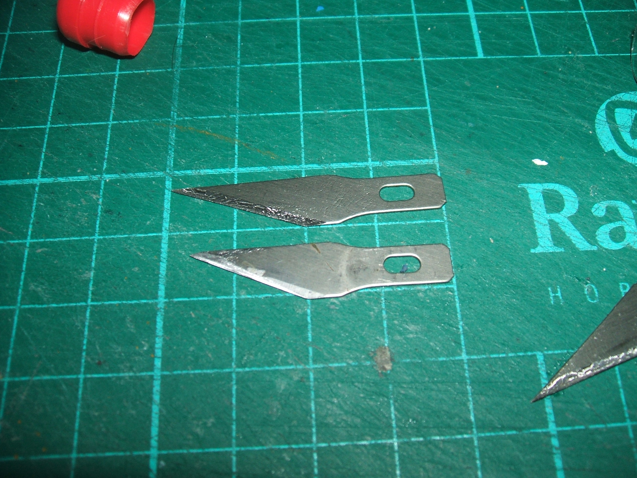

Voici pour complément, la photo de ma lame de cutter qui, simplement aiguisée, m'a permis de construire toutes les maisons sauf les deux premières. La comparaison avec une neuve montre son rétrécissement. Je vais incessamment refaire la pointe pour la troisième fois au disque sur la mini perceuse en rognant le haut de la lame. Elle coupe toujours bien Je ne résiste pas à vous mettre deux photos de l'ensemble avant la révision finale et les études de disposition . Voilà. Le squelette de mon futur Potemkine me lance des ondes désespérées du fond de la table, espérant sans doute un écho favorable de Nanabozo le grand lapin pour qu'il envoie oeuvrer ses Gnomes et forger ses Trolls et que les fées puissent allumer les feux de ses chaudières. Un jour peut être parce que les couples sont bien alignés, et bien préparés à l'angle parfait pour être recouverts.

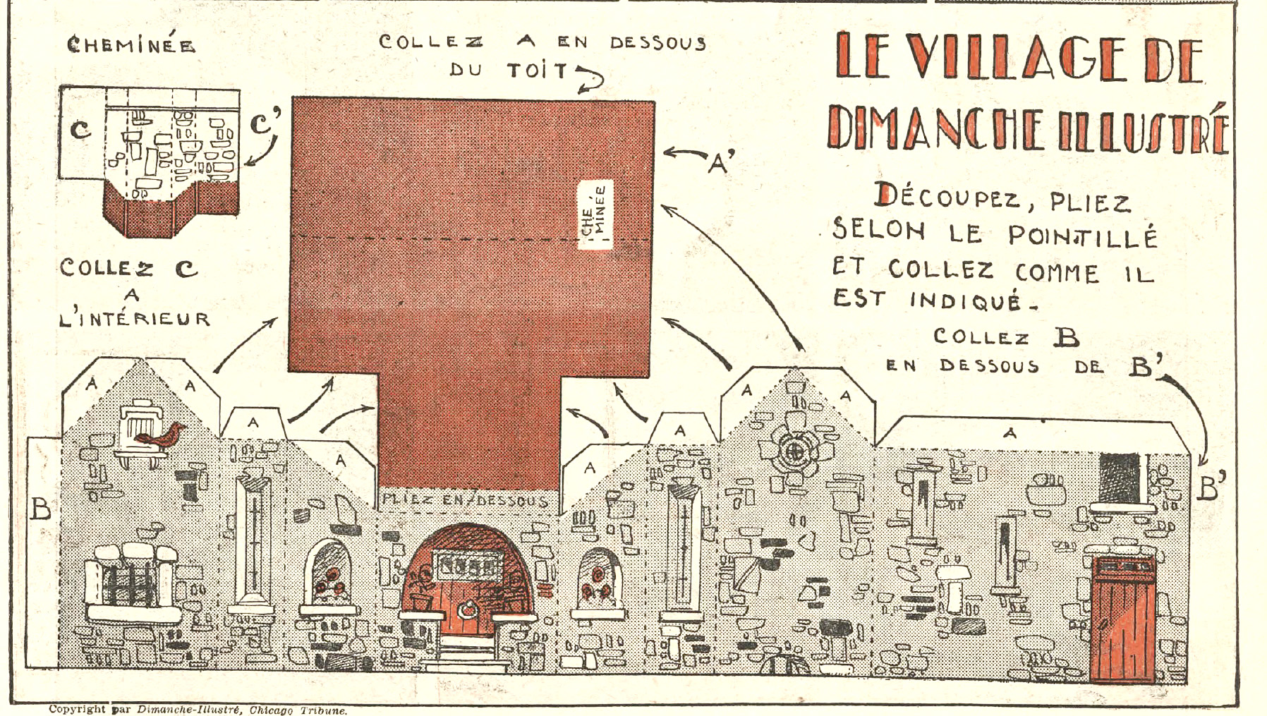

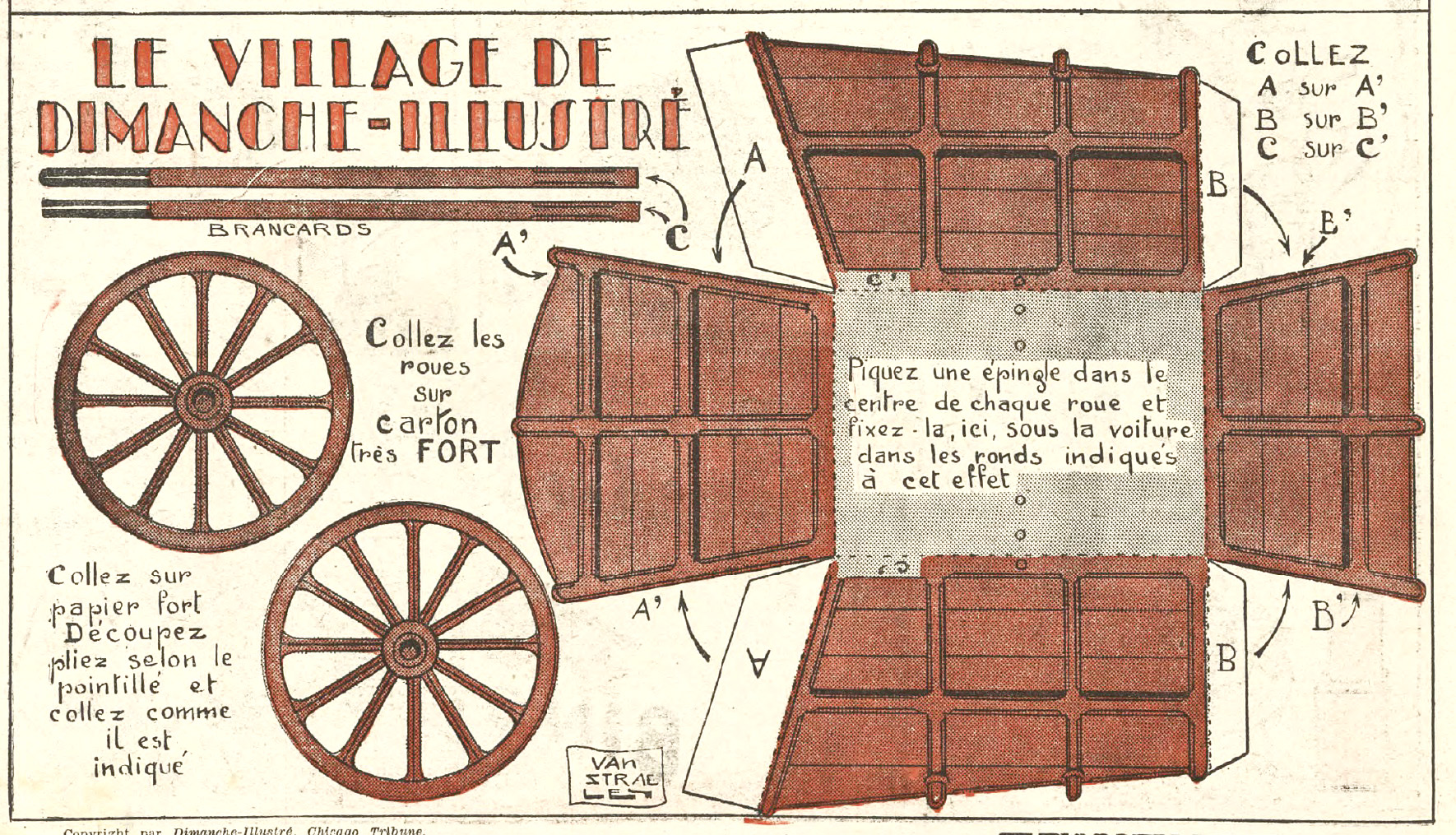

Pour ceux qui auraient des difficultés avec les échelles, voici les planches telles que je les ai imprimées. Les feuilles sont en A4. Imprimez avec l'imprimante d'adobe reader et surtout sans mise à l'échelle. Parce que, si vous lui dites par exemple ajuster à la zone d'impression, le dessin sera à la taille de cette zone et pas à celle qu'on voulait.
pages 2,3,10,12,13 et 15 on reste à 100%
pour les autres: je poursuis dans le message suivant

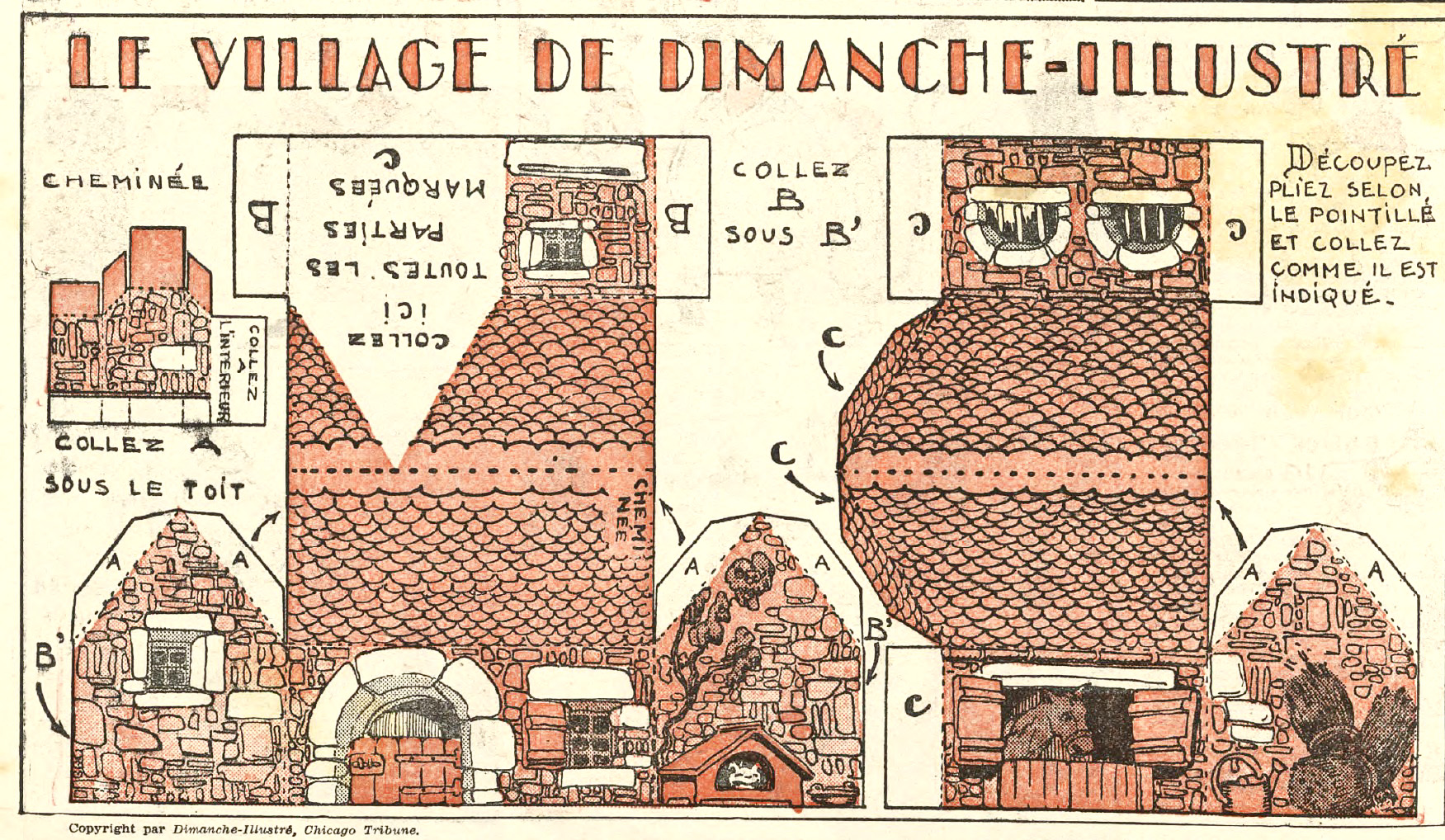

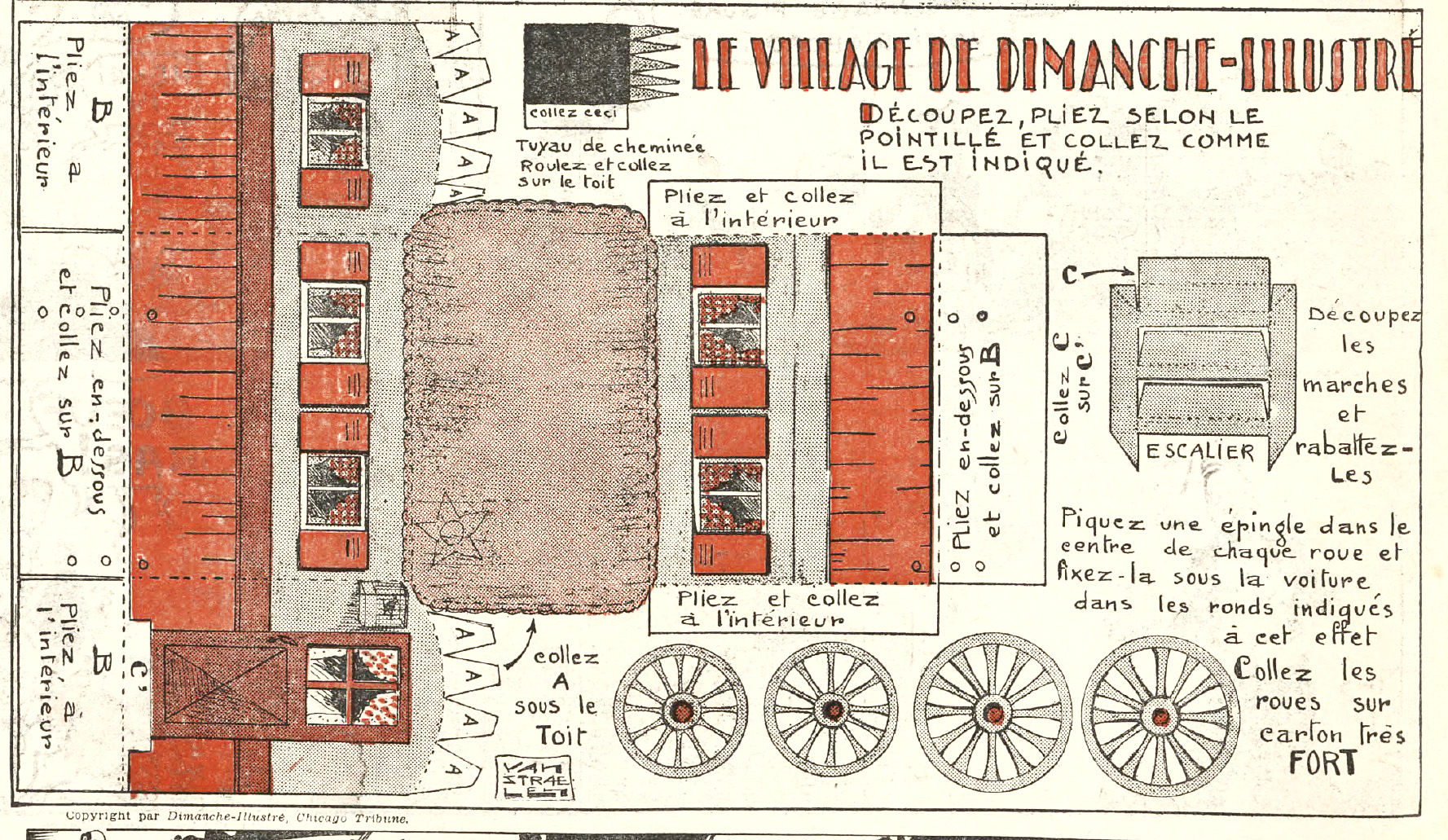

les trois autres:
quand je les installerai, je vais faire des socles pour tous ces bâtiments. Est ce que quelqu'un serait intéressé par leurs patrons?
Ce ne serait pas avant quelques semaines.

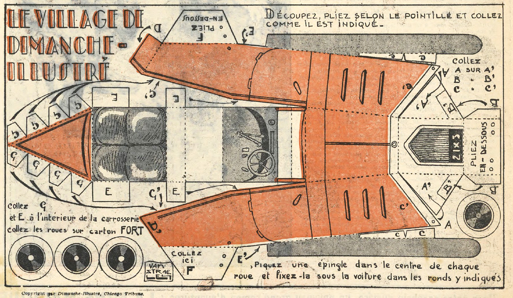

Bonsoir Denis
désolé pour envahir Rapport. Il ya 14 maisons, 4 voitures, et 2 chariots. Une brouette est (1792). S.v.p.)
Je dois une grande Bibliothèque. Salution Christian

Tu as parfaitement raison, mais je ne me suis intéressé qu'aux maisons. Je ferai peut être la charrette voire la brouette plus tard, mais pas les voitures qui demanderaient trop de travail pour ce que je veux en faire. J'en ai d'autres qui correspondent plus à ce que je cherche.
De plus, il faudra beaucoup réduire. La brouette doit faire environ 1,5cm de long et la charrette 3cms.
Je verrai quand les maisons seront installées et qu'il faudra habiter tout ça.
