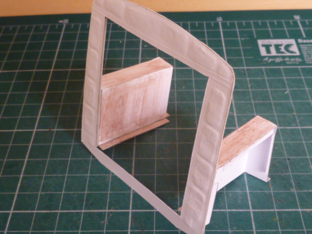

J'ai fait pareil pour l'arrière, mais cette fois j'ai mis un carton de 1,5mm pour endurcir l'emsemble

le sol, je l'ai trouvé dans une magazine
Le papier épais est difficile de plier, donc je préfère mettre des "flaps" séparés

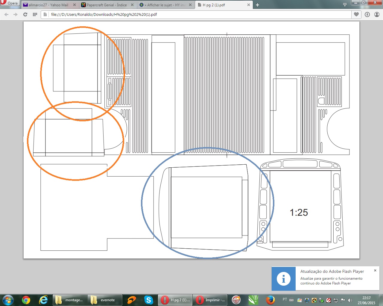

Re: HY invitation
Le dernier dessin montre bien les pièces des boîtes à roues, encerclées en orange et l'appui du panneau d'arrière, encerclé en bleu. Cet appui doit être coupé sur un carton de 1mm d'épaisseur et après, être collé sur le panneau d'arrière, parce qu'il était déjà moulé.

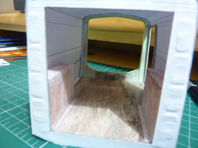

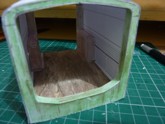

La cabine, enfin !
Le revêtement interne de la cabine marque la position du plancher. Il est important qu'il soit bien aligné avec la ligne du toit.
