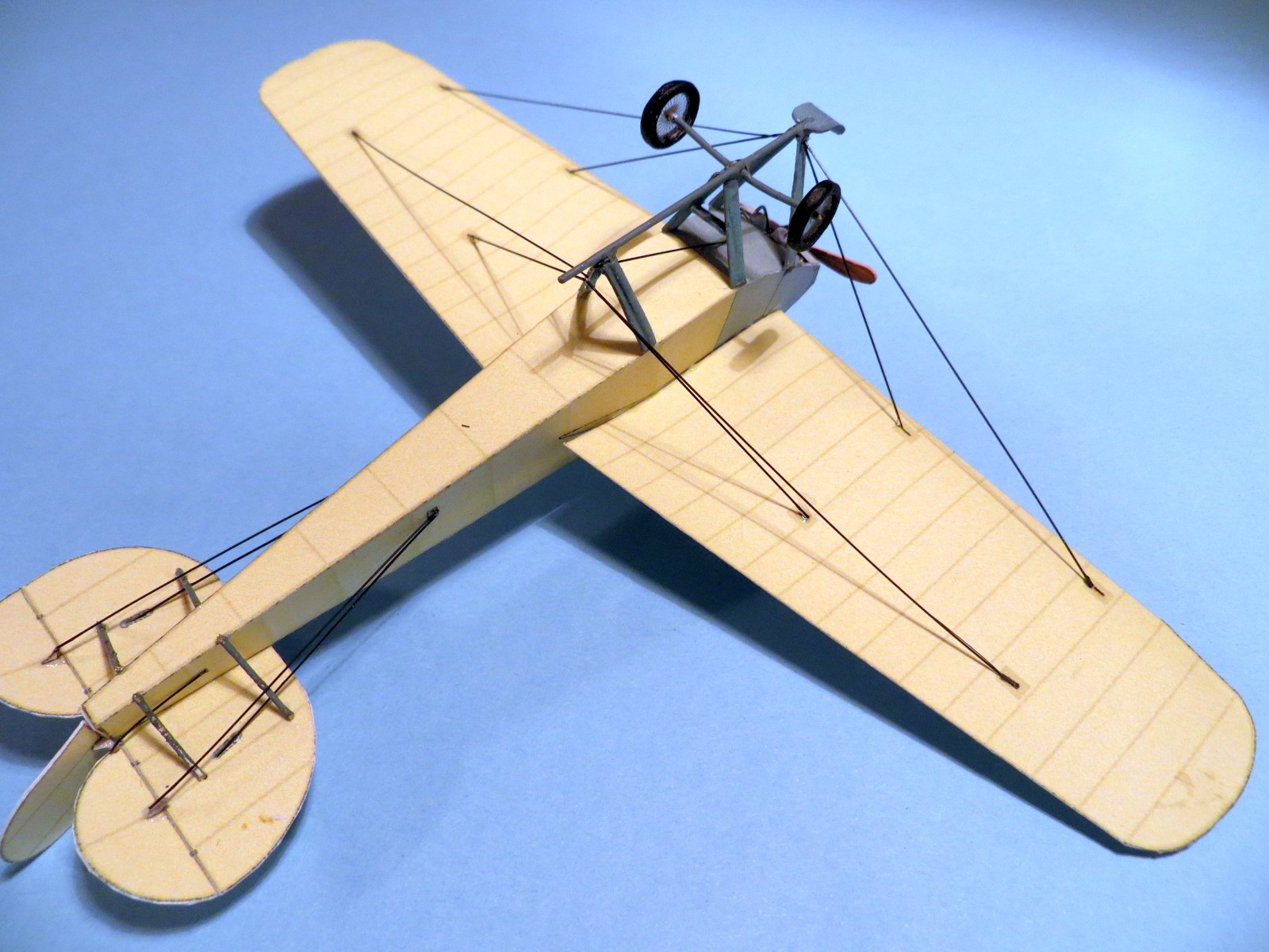

En complément de la photo postée sur l'article concernant le montage du NIEUPORT X par Michel au 1/66, je vous propose une vue du NIEUPORT IV de la même série.
Le problème est de trouver la manière de représenter les haubans sur des petites maquettes (1/66 dans le cas présent). Pour les maquettes plus grosses (1/33), j'utilise, comme d'autres, de la cap de 3/10 de mm.
Pour les maquettes plus petites, je souhaitais trouver plus fin, or la cap n' existe pas en diamètre inférieur à 3/10.
J'ai résolu (en partie) le problème en utilisant des épingles d'entomologie. Elles sont en acier noir. Le diamètre le plus fin est de 25/100 mm pour une longueur maxi de 45mm.
Parfait, mais comment faire si la longueur du hauban est supérieure à 45mm? J'ai utilisé du crin (synthétique) de balayette. Ils sont noirs, relativement rigides et, cerise sur le gateau, leur diamètre est pile de 25/100. C'est cette méthode que j'ai utilisée pour le Nieuport IV. Une astuce qui à son importance: faire un mix des deux matières en utilisant au maximum les épingles qui maintiendront le bon équerrage du modèle. Il n'y a rien de plus moche qu'un hauban détendu.
J'ai essayé les autres suggestions proposées dans cet article.
Michel proposait des fils de carbone tirés d'un jonc de cette même matière. Si les joncs sont bien constitués d'une multitude de fils de carbone, je n'ai pas réussi à dissoudre ou éliminer la colle qui les joint les uns aux autres.
Buzuc proposait du fil enduit d'enduit nitro. J'ai effectivement déjà utilisé cette méthode en utilisant du fil de lin (fil au chinois) à une époque où je pratiquais le modèle réduit radiocommandé. Le résultat est excellent, la solidité à toute épreuve mais le diamètre final est au dessus des 25/100 recherchés.
Il y a une autre piste à explorer et utilisée par les amateurs de maquettes en plastique. Elle consiste à étirer à la flamme d'une bougie des morceaux de la grappe plastique à laquelle sont accrochées les pièces du modèle. Suivant la traction exercée, le fil peut atteindre l'épaisseur d'un cheveu. A voir donc.
Si vous avez votre propre astuce, n'hésitez pas à nous en faire part. Cela nous intéresse.
Petite remarque: si l'on considère que les haubans d'un avion puissent ètre d'un diamètre de l'ordre de 5mm, au 1/66, leur diamètre est inférieur au 1/10 de mm! Si j'ai trouvé du fil de 5/100mm utilisé pour la pèche à la mouche, je vois mal comment l'utiliser pour des haubans. Je le réserve pour la réalisations de roues à rayons au 1/33, mais nous en reparlerons.

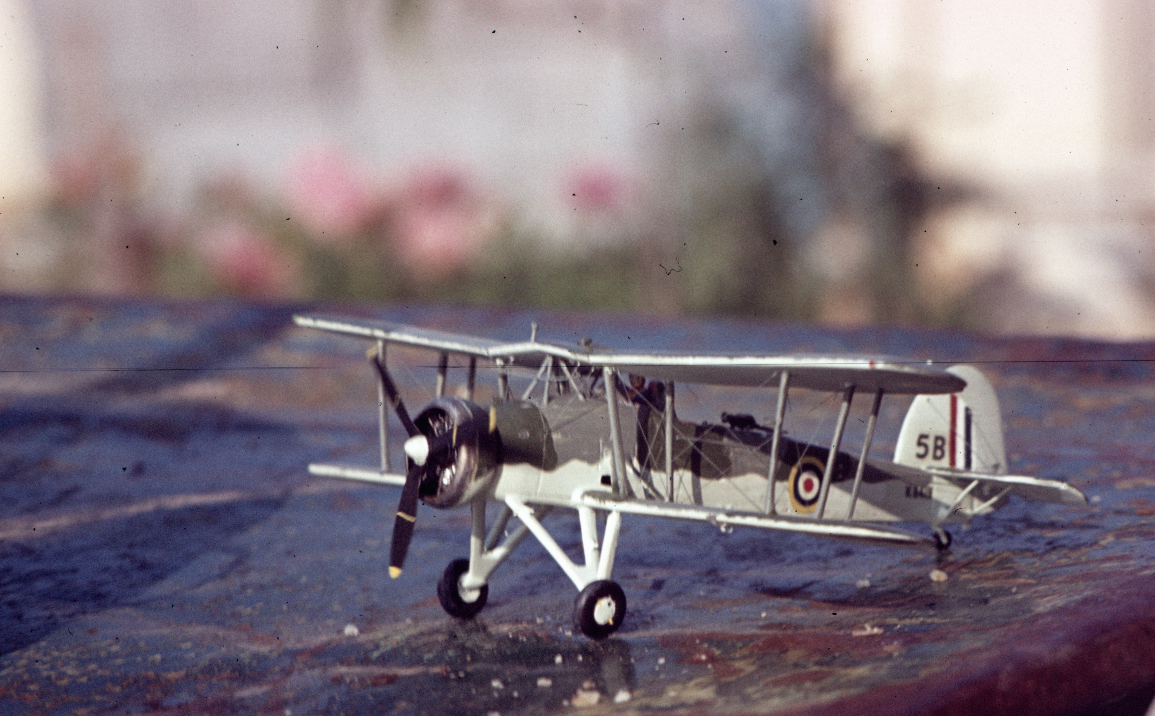

Voici une vieille diapo (1984) d'un swordfish matchbox sur lequel j'ai fait les haubans en fil de pêche. Il est toujours en pleine forme. Les haubans ne se sont pas détendus depuis. Je les avais teintés avec de la peinture pour maquettes plastique. On les fait les plus longs possibles pour éviter les nœuds. On remarque que, comme pour les vrais, il faut s'approcher pour voir tous les fils (ici, agrandir la photo)
Le modèle avait été profondément remanié pour ressembler à celui qui portait son immatriculation et qui n'avait pas torpillé les bateaux italiens à Tarente parce qu'il paraît qu'il était en panne ce jour là (d'où l'absence de torpille).
Moyennant un petit renforcement des trous de passage des fils (petite rondelle à l'intérieur des pièces et colle cyano), c'est une bonne solution pour les maquettes en papier, d'autant que les diamètre disponibles sont très nombreux. La pose est un peu laborieuse.
Il est juste posé sur une vieille table métallique et le vent fait tourner son hélice.
