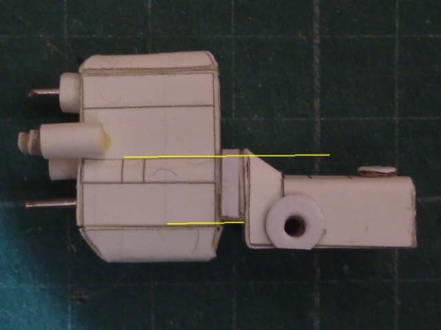

Re: HY invitation
La pièce de la photo A se place entre la boîte et le moteur.
La dernière photo nous montre la position de la boîte alignée sur le moteur
