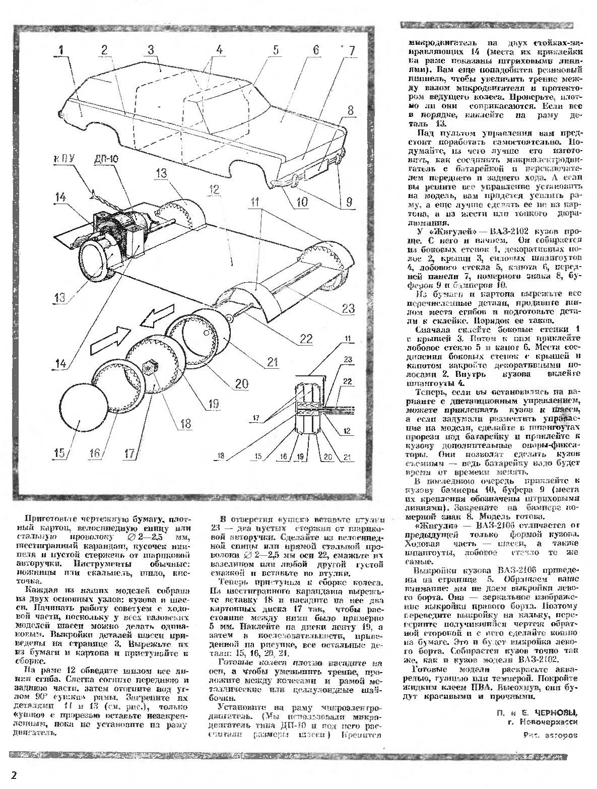

Pour prolonger cette discussion, voici un exemple courant de ce qu'on trouve dans une revue russe, une voiture motorisée; il n'y a que des explications en russe et il faut extraire le texte puis le traduire. J'ai eu des résultats avec le traducteur de Google.
Le seul train que j'aie fait en carton a un châssis en bois (contreplaqué pour modèles réduits d'avion, très fin, très homogène et très résistant. J'ai mis sa photo sur le forum il y a quelques années, c'est un autorail renault.
Je mets des moteurs dans des modèles en carton depuis toujours. Maintenant qu'on trouve tout en chine à des prix très faibles, tout est possible. Les moteurs de vibreurs sont intéressants mais tournent très vite (rotors sans fer ou "coreless"). C'est bien pour les avions ou les bateaux. Je viens d'acheter dix petits moteurs ppn13 (environ 1w, parfait pour petits trains) pour environ 5€. Le délai est un peu long, mais il n'y a pas d'urgence pour ces choses là. On ne s'étendra pas sur le "comment font ils?"; j'ai eu l'occasion de voir ça au cours de ma vie professionnelle. Heureusement ça a bien changé depuis au point qu'on entend parler de relocalisations vertueuses.
Et puis, le chinois est une belle langue. On reçoit des enveloppes artistement décorées avec marqué "gift" dessus! Pour les artistes de la miniature, on trouve des miracles (cinquante moteurs pas à pas ultra petits pour les appareils photos par exemple pour une vingtaine d'euros). On pourra bientôt mettre un moteur dans un moyeu de roue de vélo au 1/87ème et la télécommande sous la selle avec un condensateur comme réserve d'énergie dans les tubes du cadre. Et c'est loin d'être fini. Relisons" mechasme" de Sladek.
Au fait, pour les trains, on utilise des wagons pousseurs. Moteur et électronique sont dans le tender , voire un fourgon dans la rame. On peut faire rouler de belles locomotives en carton comme ça. Il n'y aura que les roues qui seront métalliques, ou simplement en matière plastique. Tes trains sont très beaux, Trac. À quand la big boy? C'est adapté aux voies de chez toi, ce monstre.
Bonne soirée à tous
Bonne soirée à tous

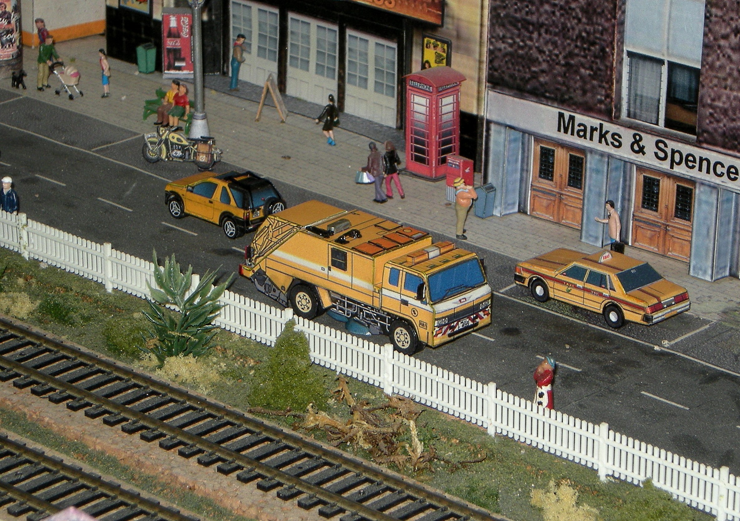

Quelques modeles du réseau aux 1/87 , il y en à plus de 100
Ici un balai de rue et Tout se qui est en haut de la cloture ,
mise à part les personnages ( rue , auto , batiments et tout ) est fait papier
