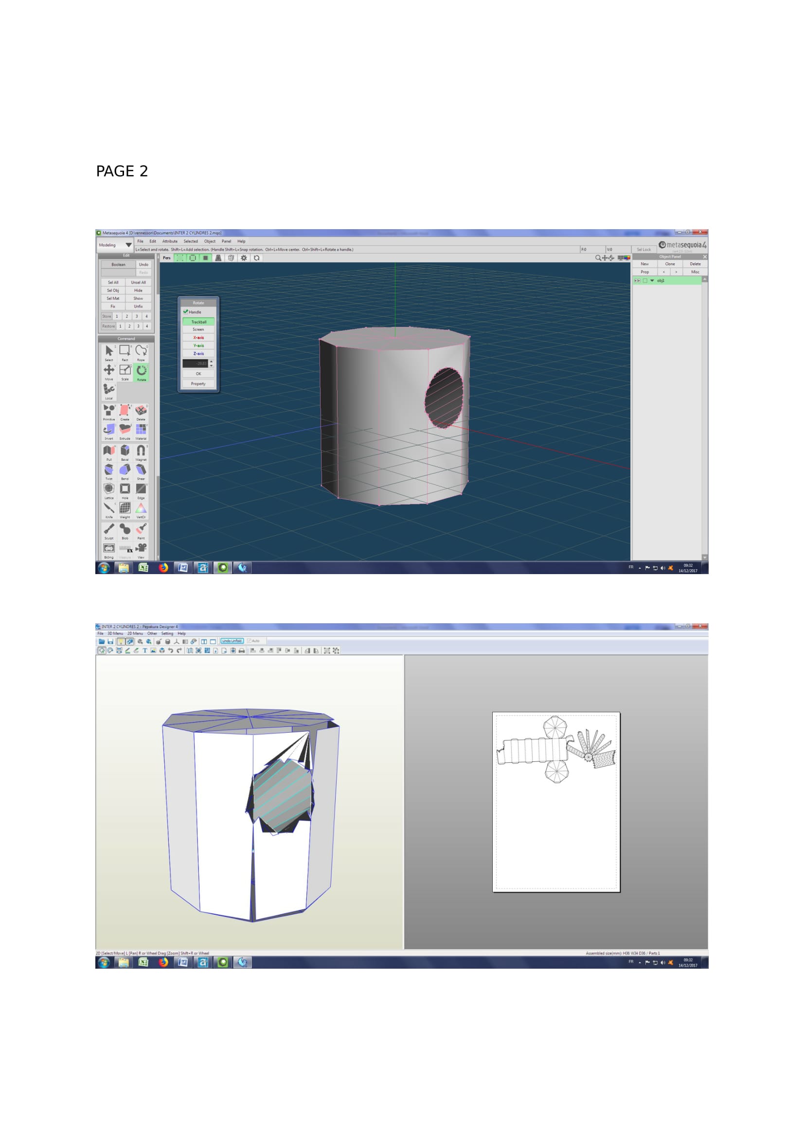

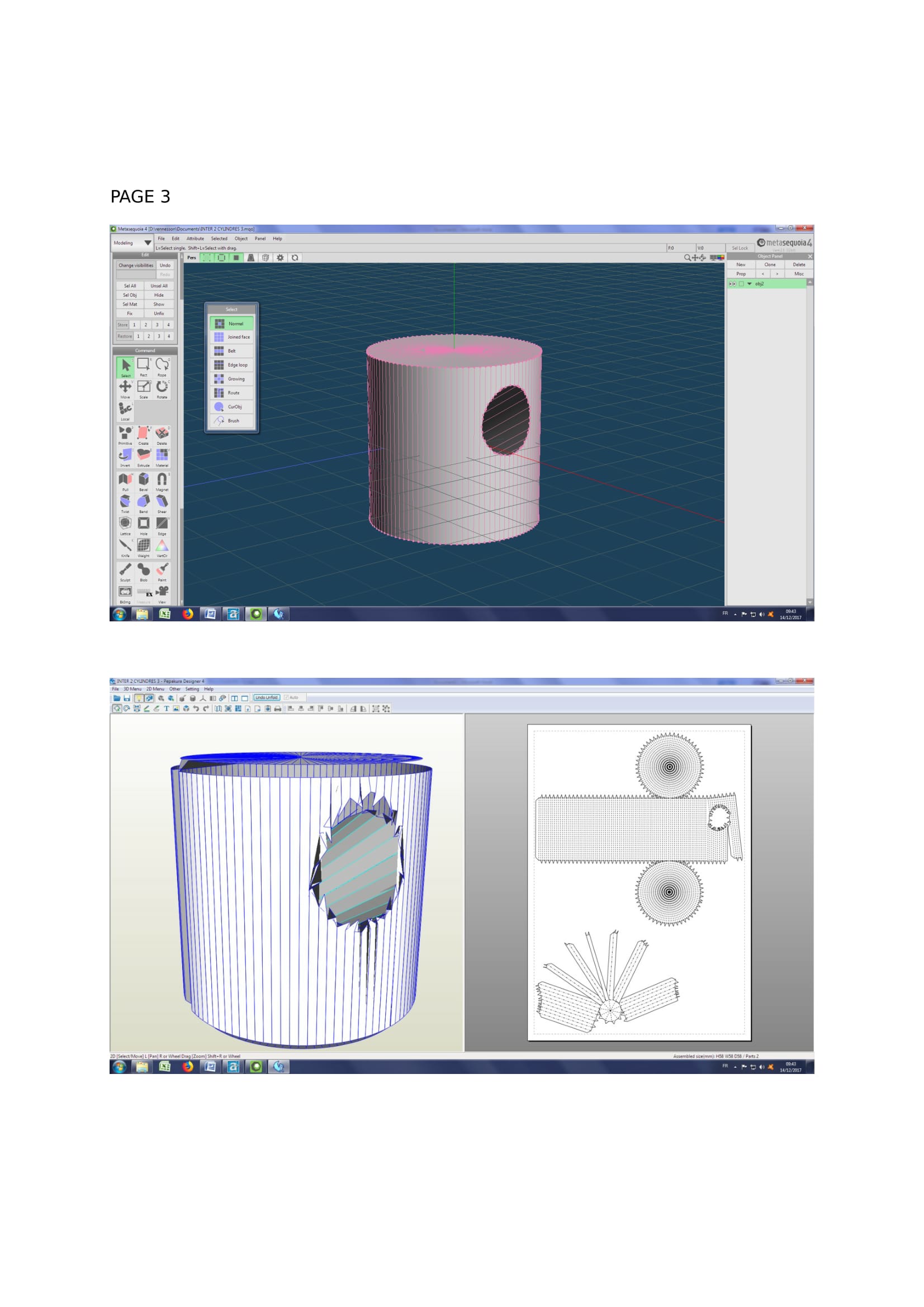

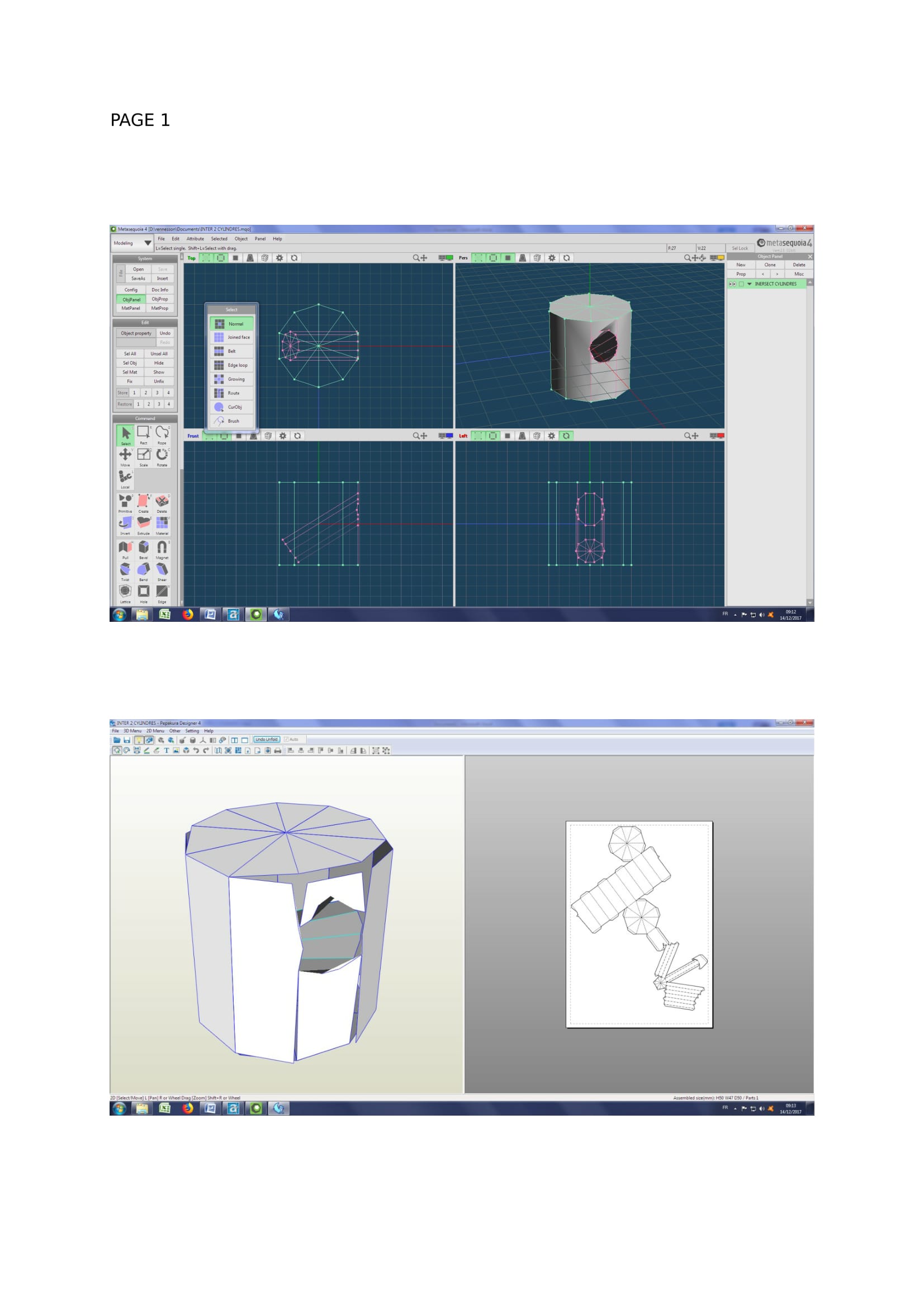

Metasequoia ne gère pas les courbes. Il les matérialise par une succession de segments de droite.
La fonction boolean de ce logiciel m'a mis l'eau à la bouche et je me demandais si l'on augmentait le nombre de faces des objets qui s'interpénètrent, on ne pourrait pas obtenir avec Pepakura une forme exploitable de l'intersection.
Pour matérialiser tout cela, je vous propose les trois essais suivants:
Je cherche d'abord à approcher le tracé de l'intersection de 2 cylindres avec un nombre de faces limité.
Le résultat obtenu avec Peparuka est inexploitabe (logique). J'augmente le nombre de "faces" du petit cylindres pour voir l'incidence (pas terrible et toujours inexploitable) J'augmente aussi le nombre de "faces" du gros cylindre Le résultat s'améliore mais reste inexploitable.
A première vue, il n'y a pas possibilité d'utiliser cette fonction boolean de Metaséquoia pour le cas qui nous concerne à savoir obtenir un dépliage cohérent dans Pepakura. A moins qu'il y est une astuce, c'est ce que je cherche à savoir.
Je précise que je dessine au maximum avec Autocad et je fais appel à Metaséquoia par fainéantise pour éviter de faire appel à mes connaissances (ou ce qu'il en reste ) en "descro",lorsque le besoin se présente.
Je n'utilise pas "brut de fonderie" les dépliages obtenus dans Pépakura mais je les transfert dans Autocad pour les ajuster au mieux. Je crée mes objets dans Metaséquoia à partir d'un fond d'écran. La précision du report du contour n'est donc pas au rendez vous.

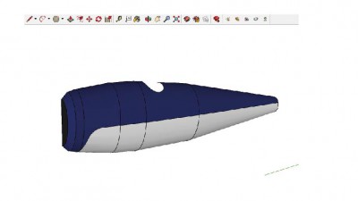

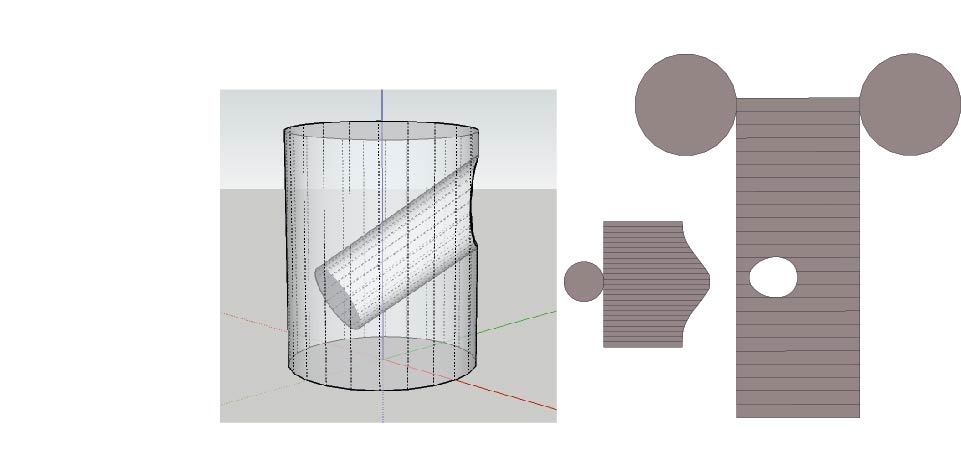

Bonjour C'est donc que la solution doit se trouver ailleurs ou comme ecrit Michel aborder le probleme sous un autre angle.
je me sers de Sketchup+le plugin flatery et j'obtiens ceci:

J avoue que les courbes ne sont pas le fort de sketchup mais en maquette papier il vous faudrat faire des compromis de toute maniere on y arrive, la prise en main est assez rapide.
Seconde solution: modelisé dans metasequoia ---puis importer dans sketchup (qui ouvre les fichiers Collada .dae) deplier(plugins flatery) et exporter en SVG pour ouvrir dans inkscape.
Voila une solution completement gratuite.
