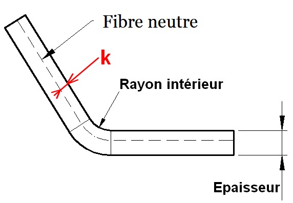

Voici la dimension pour le pliage des tôles. On peut penser que c'est vrai avec du carton. J'ai vu (autrefois) des dessinateurs qui faisaient des carters en carton plié pour vérifier les dimensions données par l'ordinateur. C'était avant autocad! Ça marchait.
https://pbiblogue.com/?p=792

Bon, eh bien les calculs n'ont pas l'air simples... Finalement, faire varier la taille de la boîte à la fin de l'aventure, c'est pas si mal comme technique... Merci pour votre aide.

Pour faire simple et approximatif, chaque fois que tu fais un pli, tu enlèves une épaisseur de papier de chaque côté du pli à la longueur de la pièce. Tu ne devrais pas être loin de la vérité. Mais Criquet a dit quelque chose d'important, il n'est pas facile de couper avec tant de précision surtout quand le papier est fin. La méthode essai/erreur/correction que tu as testée est assez sensée!

Quand on enroule une feuille d'une matière quelconque sur elle-même pour en faire un cylindre, l'extérieur de la feuille est soumis à une extension, l'intérieur à une compression. La longueur de la feuille dépliée ne correspond ni au périmètre extérieur ni au périmètre intérieur, mais à celui mesuré au niveau de la "fibre neutre", entre les deux. Or celle-ci se situe non pas au milieu, à égale distance de la surface intérieure et de la surface extérieure de la feuille, mais un peu plus près de l'intérieur de la courbe que de l'extérieur, dans un rapport 1/3 -2/3.
Il faudrait vérifier si cette approximation reste ajustée sur cette valeur 1/3 - 2/3 quel que soit le périmètre, pour une épaisseur de papier donnée, et surtout si elle a une influence sur le résultat pratique. Je suppose que tout cela n'a d'importance que si le papier est épais et est soumis à une forte courbure, mais cela devrait être le cas si l'on fabrique des colonnettes, des tubes etc...
Et en théorie, on doit admettre, puisque la fibre neutre n'est pas au milieu de l'épaisseur du papier, que le déroulement d'une feuille se déployant en sinusoïde correspond à celui mesuré au niveau d'une sinusoïde plus aplatie que les deux sinusoïdes correspondant l'une au profil intérieur et l'autre au profil extérieur.
