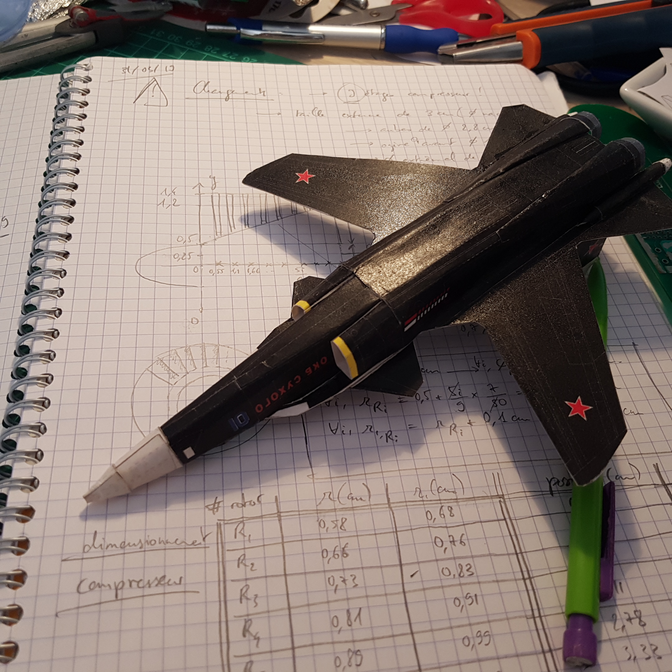

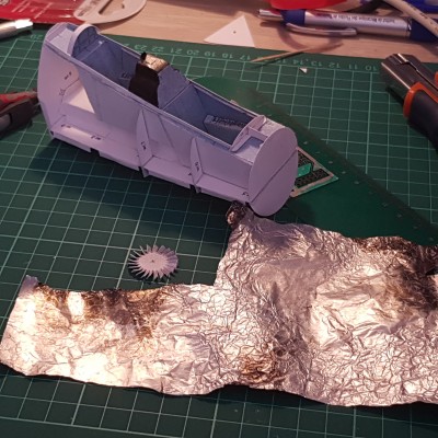

Voici une photo de la turbine que j'ai improvisée hier à partir d'un reste de découpe: Je n'ai pas encore imprimé de cube repère mais le diamètre de la pièce est d'environ 2 cm. Elle est imprimée sur du 250g donc la pièce est déjà épaisse bien qu'elle puisse toujours se tordre si je ne la manipule pas avec attention.

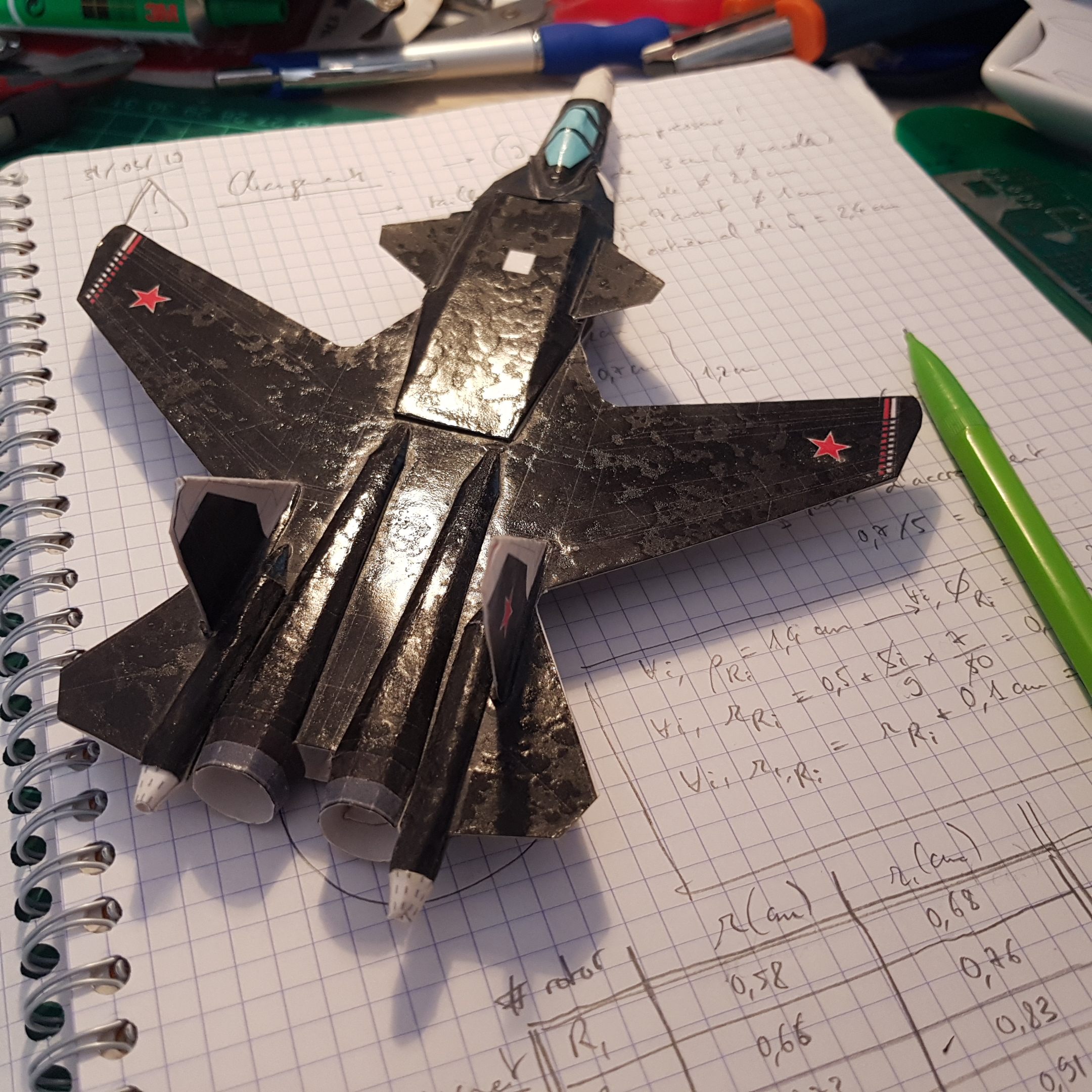

The idea of using a cyanoacrylate glue to harden my papercrafts hasn't crossed my mind but the more I consider it, the more wary I am of employing it. I want to cover the whole structure of my turbojet engine (see here) with glue in order to render the impellers tough and unbendable. I would need a whole bottle of glue to cover the entirety of my 350 (or so) blades. I also understand that this glue is more suited to small joints and when two pieces are to be glued together. I wouldn't use this glue to coat a whole surface. But have you tried it and do you reckon it could be used successfully in my case?
