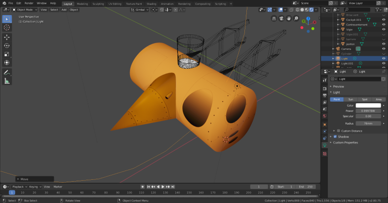

J'ai repris depuis un petit moment la conception du dirigeables des pirates dans "le château dans le ciel" de Mizayaki.
C'est l'occasion pour moi de me remettre à blender pour la conception en 3D.
Est-ce que cela vous intéresse que je publie ici un genre de "blog" de la conception?
Pour vous mettre l'eau à la bouche:

Après quelques soucis de sauvegarde de mes fichiers de développement j'ai quasiment tout refait. Ca tombe bien j'ai trouvé des solutions plus élégantes dans la nouvelle version.
Quelques images du développement en cours: Et un essai de mise à plat sorti de pepakura + pdo tools

Oui, modélisation sous blender mais dépliage avec pepakura.MonsieurE a écrit : ven. nov. 01, 2019 1:15 pm Super !!!
Tu travails sur Blender du coup? mais avec quel extension fais tu le depliage?
merci
J'ai testé l'addon blender "papercraft" mais pas convaincu: Aucune possibilité de couper et rassembler les faces à moins de tâtonner avec les "seams" mais il faut à chaque fois relancer le dépliage... Aucun moyen de positionner les pièces comme on veut une fois déplié ce qui oblige à faire des opérations supplémentaires sur le fichier une fois déplié.
Et avec le pdotools, j'ai directement en sortie de pepakura un fichier svg avec les éléments séparés par calques.

Petit aperçu du boulot de cette semaine sur le coloriage des pièces:
Il va falloir que j’éclaircisse le fond parce qu'à l'impression même en CMJN c'est très sombre.
