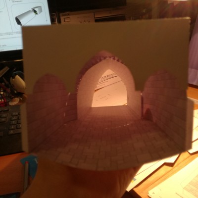

On enchaine avec le tunnel inferieur, assez détaillé :
Et on fixe le tout... Le tunnel vient en équilibre dans le U de renfort, puis la plaque principale est "sertie" par les languettes du U :

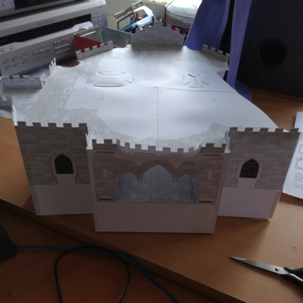

Puis on rajoute des créneaux et des murs, sur chacune des extrémités du tunnel :

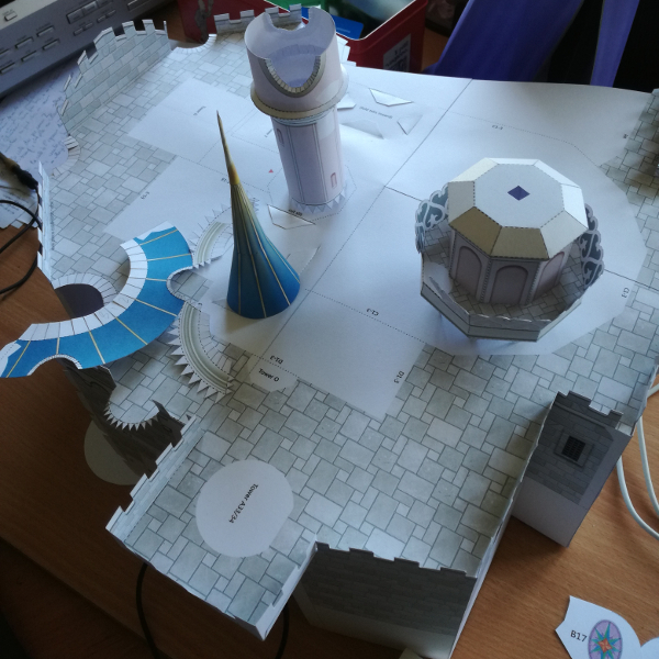

La construction avance doucement...mais risque de prendre du retard. En effet, ce modèle est fait pour pouvoir remplacer les vitres et vitraux par des impressions sur transparent, afin de pouvoir illuminer le chateau terminé. J'aime beaucoup l'idée, mais le probleme est que le systeme d'éclairage n'est absolument pas prévu... Les passages des fils sont impossibles tels quels, il faut percer un certain nombre de pièces... et il faut le prévoir dès le début du montage (genre la tour centrale : il faut repercer la base, puis trois paliers intermédiaires, puis prévoir une fixation au mileu de la tour, puis prévoir un plafond pour pas que la lumière parte dans la pointe...). C'est impossible une fois que le chateau est terminé !
Je n'ai pas de Led sous la main, donc tant que ne les ai pas commandée et reçue, je ne peux pas monter ma tour définitivement...
En attendant, quelques photos, d'abord du palier central de la tour :
Et puis avec les différents éléments de la partie supérieure de la tour (sauf ces fameuses deux fenêtres)

Si tu mets des éclairages dans ton modèle, il faut couvrir l'intérieur qui ne sera pas transparent avec du papier noir en faisant en sorte que les joints soient bien couverts (angles des murs par exemple). Le papier ou le carton fin sont peu opaques et l'effet des vitrages éclairés gâché par de la lumière qui s'échappe de partout! Il y a des tas d'exemples (maquettes faller en plastique entre autres) mais tu peux voir sur le forum dans "constructions en images", "architecture", "petite gare échelle H0". De même, les motifs imprimés sur transparents ne sont pas opaques (effet vitrail) et il faut doubler tout ce qui ne doit pas laisser passer la lumière.

Je n'avais pas pensé au papier noir, mais c'est à creuser. J'avais par contre bien prévu de rajouter des cloisons intérieures pour empecher la lumière de partir partout (comme c'est le cas sur une des vidéos dispo sur youtube). Pour les vitrages (en fait plutot des vitraux) eux mêmes, ils sont imprimés sur transparent, et je pensais doubler chaque vitrage avec un morceau de papier calque qui agit comme diffuseur (et évite de voir la lumière directement à l'intérieur). Pour l'instant, je n'ai pas les LED ni le circuit définitif...

Le papier calque convient bien comme diffuseur. Si la lumière te paraît trop violente, tu peux mettre plusieurs couches de papier calque. C'est ce que je fais pour numériser des diapos sur verre en les éclairant avec des leds et un diffuseur, en papier calque.
