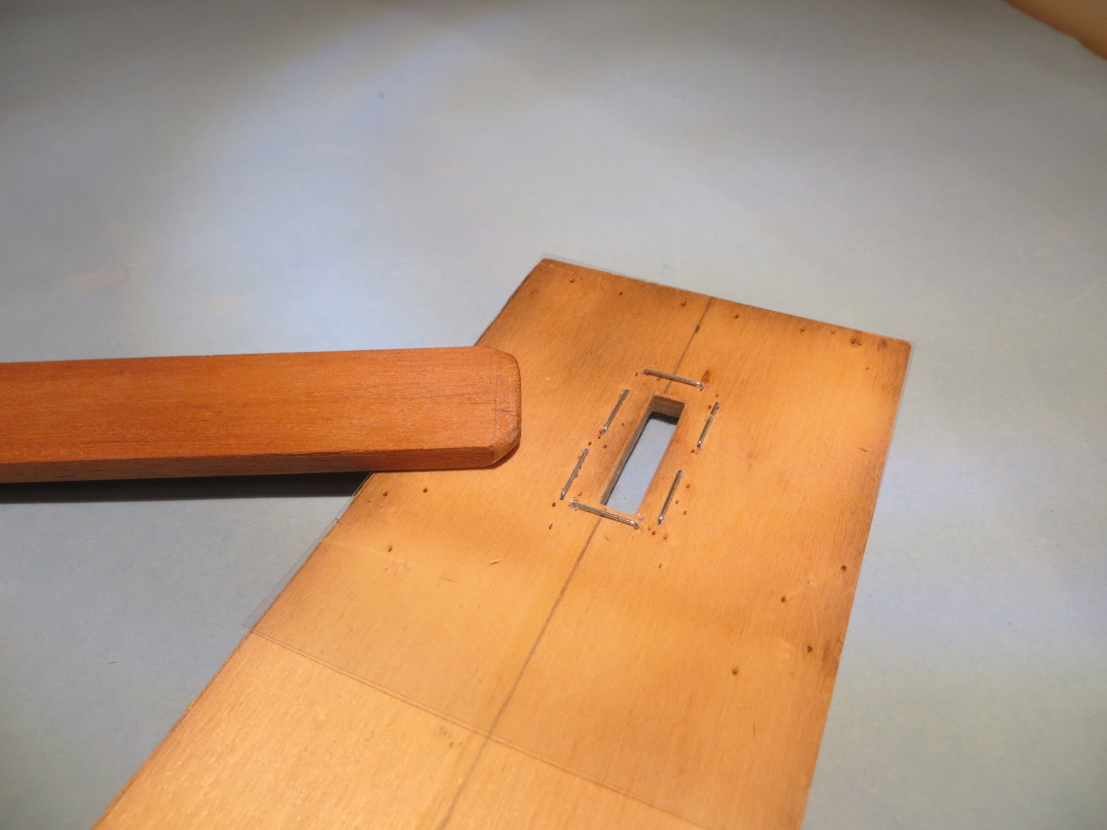

Le poinçon
Il est réalisé à partir d'une chute de bois présentant une certaine dureté. Dans mon cas j'ai sculpté la forme à l'extrémité d'une baguette de Niové de récup, un bois exotique qui s'apparente au buis. Si vous mettez la main sur des anciennes équerres, règles ou T de dessinateur: c'est le luxe. La forme est celle de la verrière moins quelques 1/10 pour tenir compte de l'épaisseur de cette dernière.
L'empreinte
Dans une chute de contre plaqué (par exemple) on réalise un trou correspondant à la forme de la base de la verrière (hors tout, c'est à dire épaisseur du vitrage inclus). Cette empreinte est ajustée de façon que le poinçon y circule librement avec un peu de jeu (jeu légèrement supérieur à l'épaisseur du transparent).
Les bords de cette ouverture sont cassés (arrondis) pour éviter au transparent d'accrocher lors de son passage dans le trou.

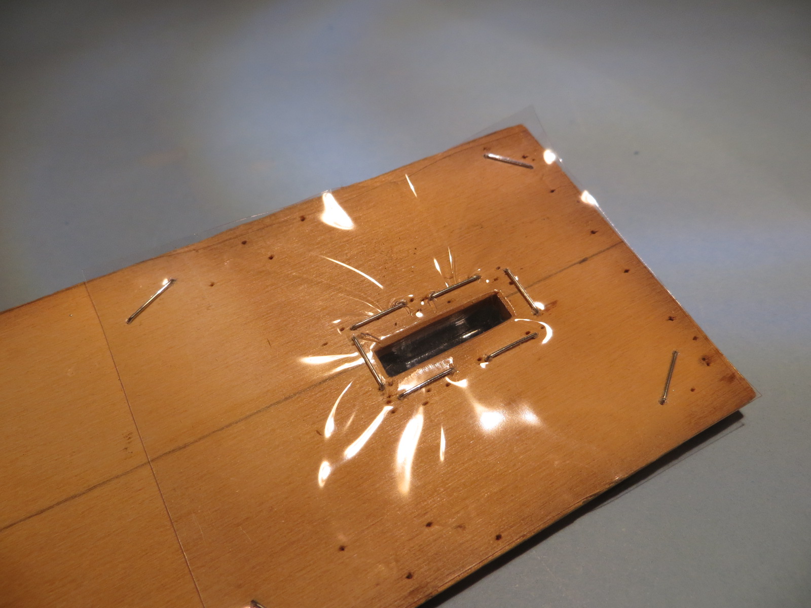

La chute de transparent est agrafée sur la plaquette autour de l'empreinte (peu importe la face puisque l'on a arrondi les bords de l'empreinte des deux cotés).
Le poinçon est immobilisé fermement (dans un étau par exemple).
On chauffe progressivement le transparent (décapeur thermique en ce qui me concerne, mais au dessus d'une bougie cela doit marcher aussi) jusqu'à ce que celui ci commence à se ramollir.
On présente alors la plaquette et son transparent sur le poinçon (transparent en dessous) de façon à faire pénétrer ce dernier dans l'empreinte et l'on appuie....modérément de façon à former notre verrière en repoussant le transparent ramolli. Il faut procéder rapidement car le transparent retrouve très rapidement sa rigidité initiale.
Attention à la chauffe. Si pas assez chauffé, ce n'est pas grave. On re-chauffe et on réitère l'opération. Si trop chauffé, c'est raté, le transparent a fondu. On n'a plus qu'à remettre un nouveau transparent en place et à recommencer! Pour donner une idée, le temps de chauffe dépend de la nature du transparent et de la source de chaleur utilisée, mais, dans tout les cas, cela va vite et se compte en secondes.
poinçon et empreinte
après emboutissage: vue de dessous....

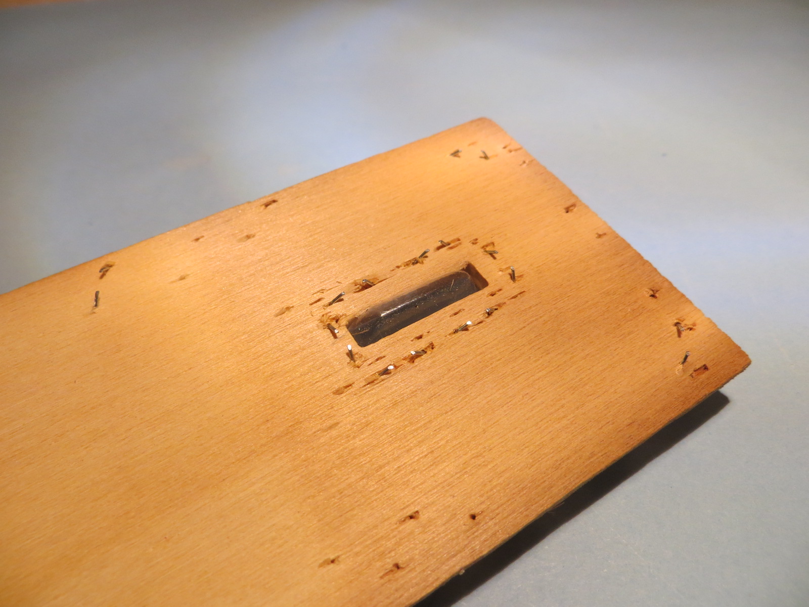

.....et de dessus

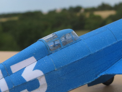

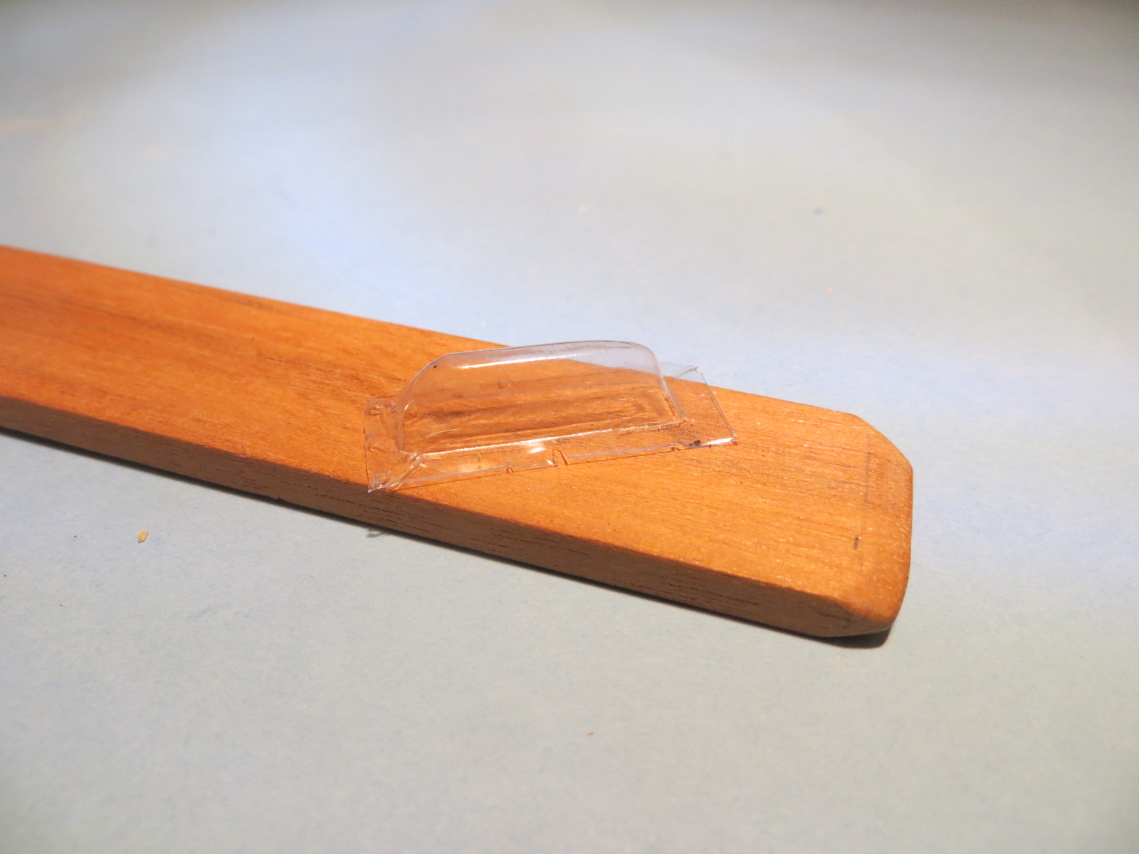

...et voila le résultat!
Il ne reste plus qu'à détourer la verrière ainsi obtenue et admirer l’œuvre.

c'est super bravo beau rendu ça change beaucoup je trouve.
Et pense tu de ne traiter que les montants de structure en papier et le "verre" en "vide" ? je trouve l'effet assez interessant et on aperçois beaucoup mieux l'intérieur du cockpit et ses détails
