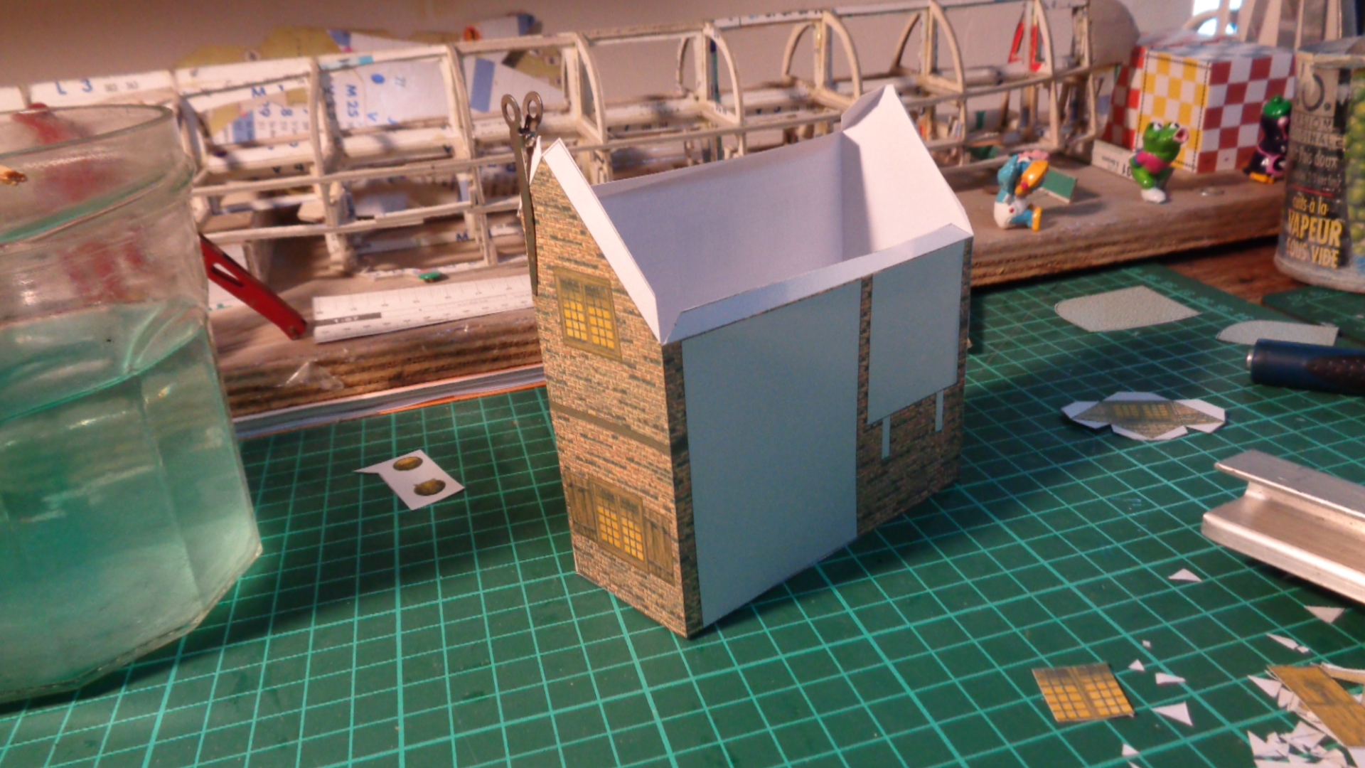

Voici la première partie du moulin. La porte et la fenêtre à traiter sont évidées, le pliage permet au mur de tenir debout
Maintenant, la fenêtre constituée d'un fond (la vitre avec ses barreaux), d'un cadre replié pour déporter la fenêtre vers l'intérieur
Au verso du mur, j'ai tracé des repères pour coller proprement la fenêtre
et voici ce que ça donne. Psorg monte ses portes et fenêtres comme ça sur des modèles bien plus petits, mais c'est trop petit pour moi et j'utiliserai une autre méthode sur le modèle au 1/87 ème.
L'intérieur du mur après le collage.
La suite plus tard!
Bonne soirée
