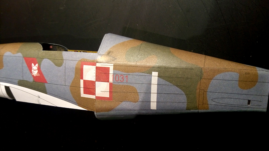

Du fait que lors de la construction du M.S 406 il y avait plusieurs autres sujets, je partagerai quelques réflexions. Je veux dire, comment créons-nous la modélisation et les problèmes associés. Je ne sais pas si je serai bien compris. Je ne sais pas si ça ira, mais je vais montrer, en utilisant l'exemple de deux modèles, en quoi cela peut être différent dans notre lutte. Mon point est que tout est compliqué dans la passion que nous avons.
Le premier élément de base est nos compétences, notre expérience et, surtout, notre patience. Et je vais montrer sur le F4F-3 Wildcat comment tout n'a pas fonctionné. Pas parce que le modèle était mal dessiné.
Surtout un bon éditeur comme Haliński.
Il n'y avait pas assez de tout, surtout du temps et de tout ce qui est très important dans le collage ce que j'ai dit plus tôt.
Par conséquent, je n'ai pas fini ce modèle à cause de mes erreurs.

Où, à mon avis, le prochain modèle n'était pas faisable. Tout ne correspondait même pas à la palette de couleurs, et bien d'autres erreurs. C'est peut-être une réflexion médiocre, mais cela dépend vraiment de nous quel projet nous allons créer jusqu'à la fin.
