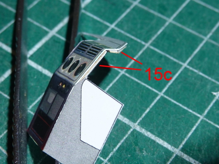

La dernière partie avant la fermeture de la boite est le tableau de bord. Pas difficile, mais il faut fait attention car il y a des épaisseurs aussi pour donner forme console central 15.
Le tableau de bord s'adapte à la carrosserie par des pièces latérales, des épaisseurs 1 mm n'ont pas donné à la page 5, mais visibles à la première photo.
La console centrale (15) s'adapte à la pièce inférieure (15 à) fixé au salon, pendant la fermeture de la boîte. Il y a un petit flap de collage si vous le voulez.

Les épaisseurs 12c, 14c et 15c sont necessaires

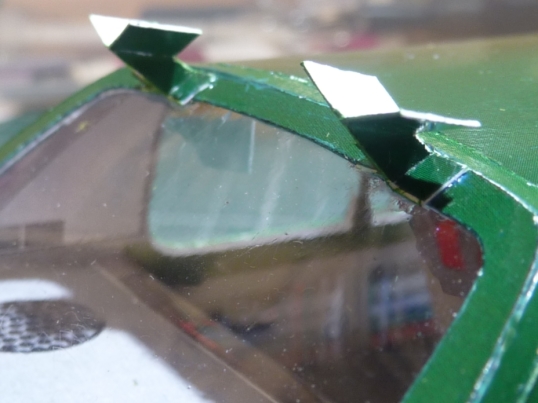

Ensuite, on va fermer la boite de la carosserie. Rappelez-vous de Mettez le flap de collage entre la carrosserie et le panneau des portes

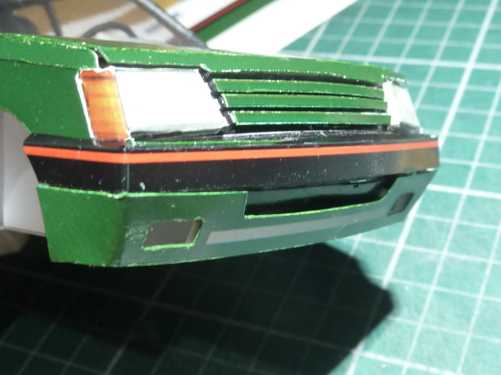

On est passé le réveillon 2020/21. On va finir l'assemblage pour ne pas allonger dans ce bulot :D
La seule astuce pour installer les pare-chocs est de placer des épaisseurs en dessus de ceux . Donnés à la page 5 les modèles 25 et 26,(1,5mm )

Il va de même pour les protections latérales. 28 et 29 page 5 (1,5mm)

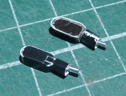

Pour bien placer les rétroviseurs il faut faire un petit trou avec l'aide de l'aiguille (première photo)
Les pièces 34 utilisent aussi une épaisseur dedans ( donné page 5 1,5 mm), mais aussi un fil de fer pour bien fixer la pièce. Vu aux photos suivantes.
Pour la surface du miroir utilise quelque feuille en aluminium
