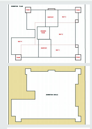

Thank you very much for your help. In other words if I understand, one has to first build each section and then glue each one on the base. No problem with this. I'll give it a try.
One issue is not clear. Please help me. The attached file shows the two bases and I didn't find anywhere how to install these two sheets, especially the one with yellow surroundings. The one that shows the name of each section is clear but the other no. I appreciate your suggestions.
EDUARDO
EDUARDO

Re: DOWNTON ABBEY
Pour les fichiers des bases, celui avec les indications sert de guide de montage.
Et celui encadré de jaune est la base du modèle, à coller sur un support assez rigide.
Bonne suite Eduardo et bonne journée, Michel

J'ai besoin de votre aide s'il vous plaît : Après beaucoup d'observations, j'ai enfin réussi à connaître l'emplacement des parties de Downton Abbey sauf deux, qui sont une tour qui va seule et porte les pièces là où il est écrit "T". Aussi celui qui est "Planche 11, Batiment 7" je n'ai pas pu savoir où il est placé. J'ai l'intention de faire le même modèle deux fois plus grand et éventuellement, je prendrai quelques photos de la construction qui, je pense, en a besoin car malgré peu de pièces, son emplacement sur la base n'est pas très clair. Sinon, le modèle est très attractif. Merci beaucoup. EDUARDO
- Messages : 10711
- A remercié : 10955 fois
- A été remercié : 2797 fois
Re: DOWNTON ABBEY
Il semble que ce soit l'emplacement nommé "SURTOIT" qui est à gauche du bâtiment 3.
C'est un élément qui doit être en terrasse.
Oui, avec une photo on pourrait le visualiser . . .
Bravo Eduardo et bonne suite, Michel

Re: DOWNTON ABBEY
Merci beaucoup Michel, tu es très gentil. Cependant, le mot « surtoit » apparaît à deux endroits mais sur le socle, pas sur les pièces, ce qui rend très difficile une installation correcte sans commettre d'erreurs. La partie supérieure doit être indiquée sur la pièce et montrer laquelle des pièces, la longue ou la courte non identifiée, est placée à un endroit ou à un autre. Il est vraiment dommage que le concepteur de ce beau modèle n'ait pas fait un petit effort supplémentaire pour préparer quelques instructions pas à pas et identifier également les plis et les endroits de découpe ainsi qu'une numérotation logique des pièces. Ceci est très important pour que l’amateur puisse construire avec succès ce magnifique modèle. Il existe plusieurs éditeurs qui impriment depuis de nombreuses années des maquettes en carton avec des instructions précises, des dessins pas à pas et, surtout, une identification parfaite des pièces. Un exemple de ces maisons d'édition est "Schreiber Bogen". Ils impriment depuis 1831 et disposent aujourd'hui d'un vaste catalogue de modèles réduits de tous types. Leur site Web est, au cas où vous ne le sauriez pas, www. www.schreiber-bogen.de
Je continuerai à travailler sur Downton Abbey et je consulterai des photos du château réel qui sont selon moi le meilleur moyen de décrypter l'assemblage de la maquette. Je vous envoie un salut cordial depuis Bogota par une journée très ensoleillée. EDUARDO
- Messages : 10711
Re: DOWNTON ABBEY
Comme il y a 2 zones "Surtoit" j'ai mesuré les 2 et celle qui est à coté du Bâtiment 3 correspond au surtoit : planche 11
et celle qui est à coté du bâtiment 1 correspond au surtoit : planche 12.
Par contre pour le bâtiment 3 il faudra deviner les pièces correspondantes !

Bonjour. Toujours en train de terminer mon Downton Abbey, il y a une partie que je n'ai définitivement pas trouvé comment l'installer ni son utilisation. Je fais référence à un carré blanc avec un « X » d'un côté et les mots « DOWNTON PLANCHE » de l'autre. Votre aide est appréciée.
EDUARDO
EDUARDO
- Messages : 10711
Re: DOWNTON ABBEY
La pièce x de la planche 9 correspond au coté du bâtiment en L de la même planche.
Il se colle sur la languette x d'un coté et de la languette y de l'autre en complétant le bâtiment.
Sur le plan il doit être le Bâtiment 4.
