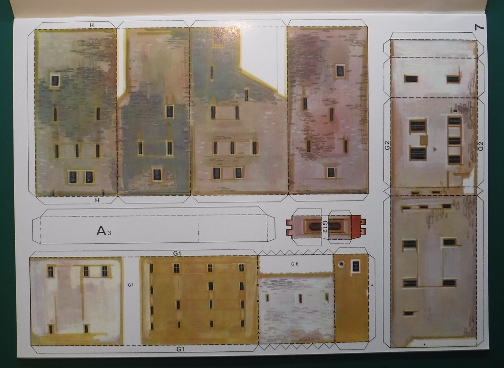

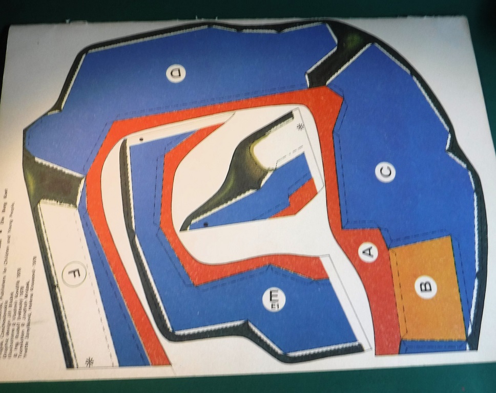

La maquette du château tchèque de Kost d'Albatros Verlag date de 1978. Il n’y a aucune indication d’échelle.

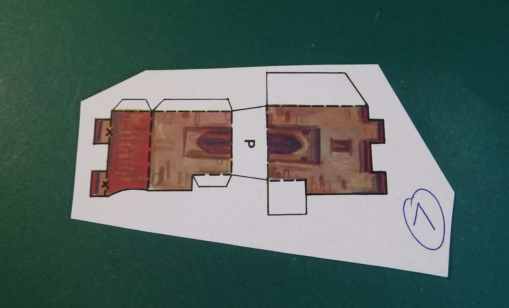

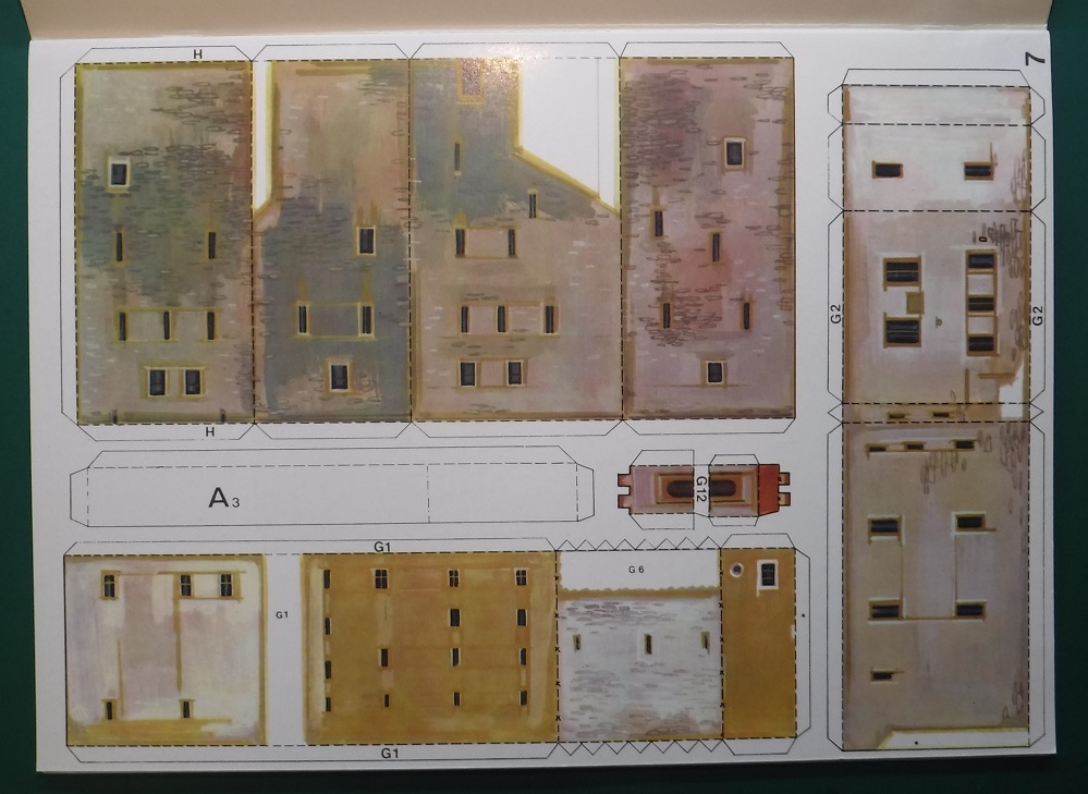

Il y a environ 80 composants répartis sur neuf feuilles de carton de 0,3 mm d'épaisseur. La texture simple dessinée à la main a un certain charme.

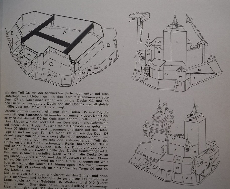

Les instructions de montage sont rédigées en anglais, français et allemand. Il y a aussi une petite instruction de montage en image avec trois croquis.<br /><br />Je vais concevoir le terrain en trois dimensions.<br /><br />Sincèrement<br />Kurt

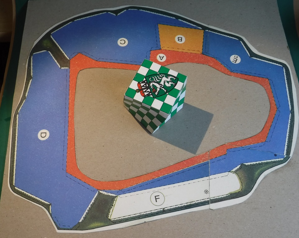

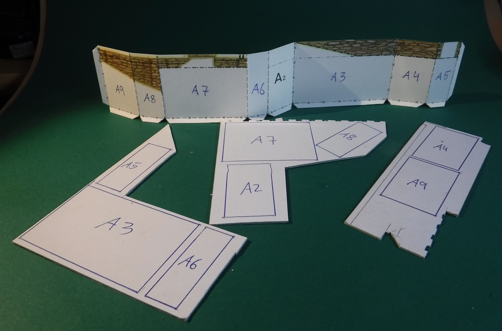

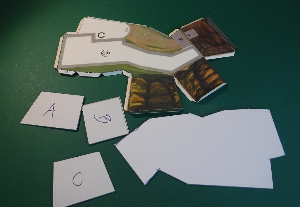

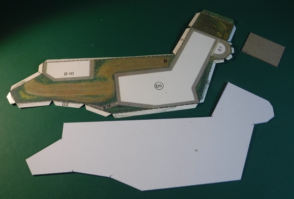

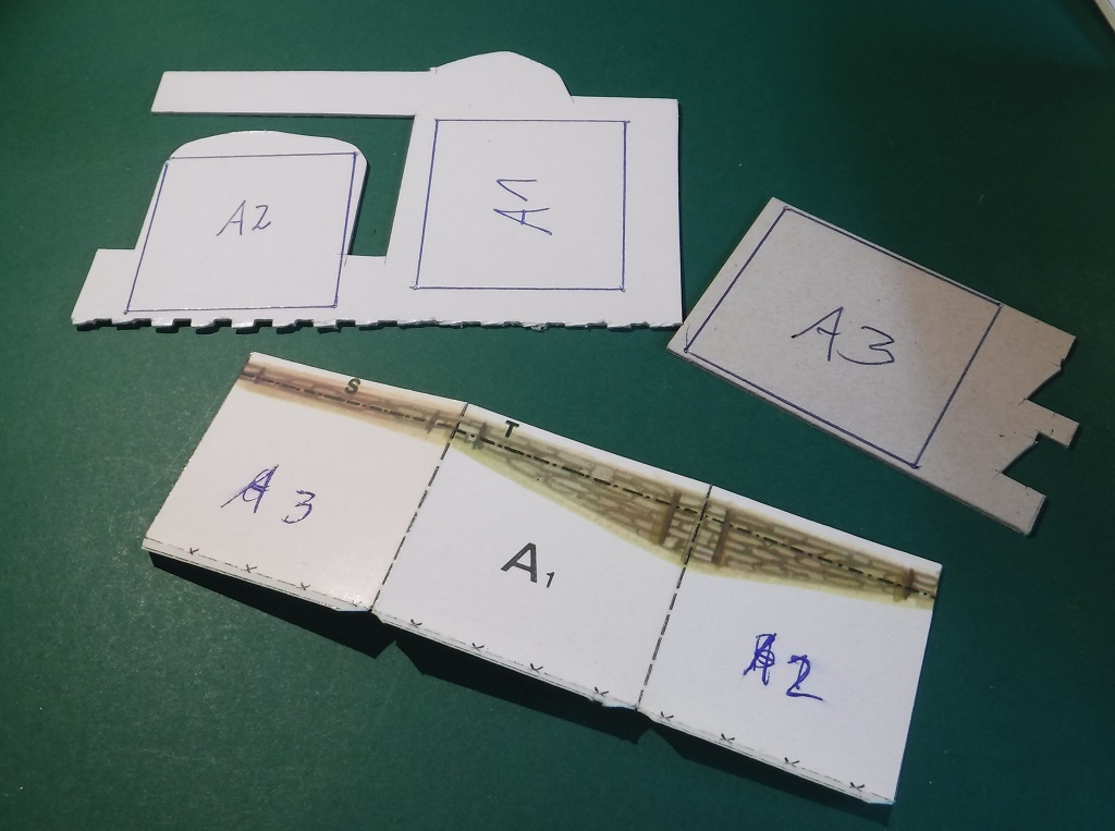

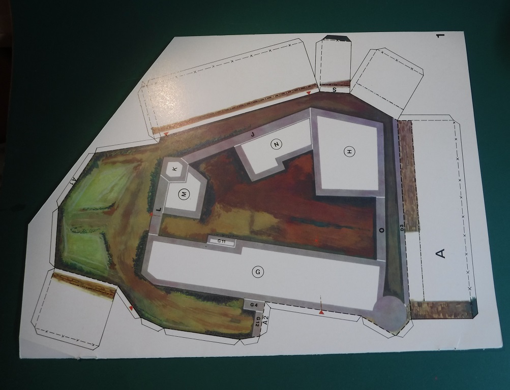

Cela commence de manière très colorée avec les trois parties pour la plaque de base...
... que j'ai posées sur du carton gris de 0,9 mm.<br /><br />Collez, cela crée le plan du château avec le terrain.

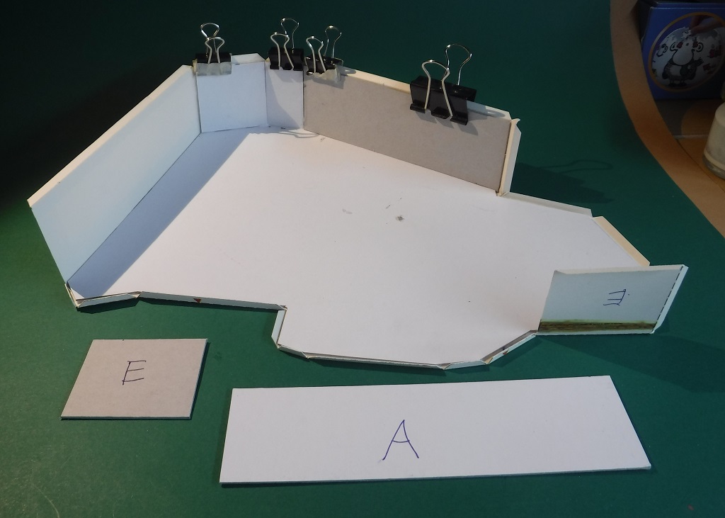

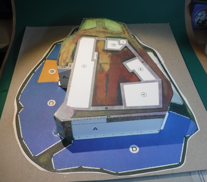

Vient ensuite la fondation du château lui-même...

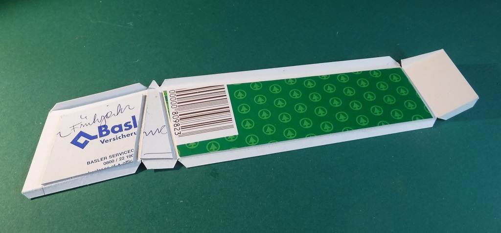

... qui est renforcée avec du carton de 1 mm...

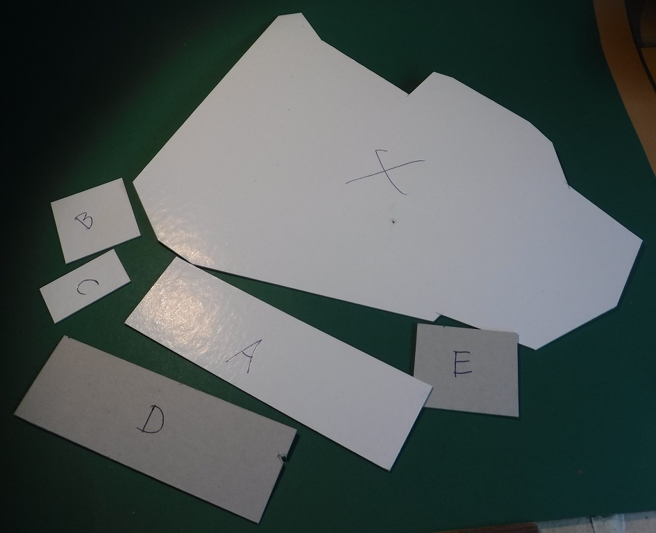

... A et E seront installés ultérieurement afin que les languettes adhésives soient également renforcées.<br /><br />Sincèrement<br />Kurt
Sincèrement
Kurt

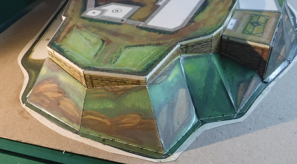

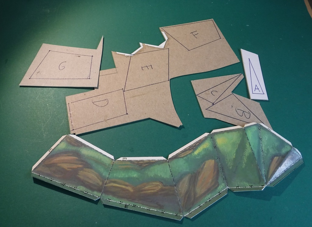

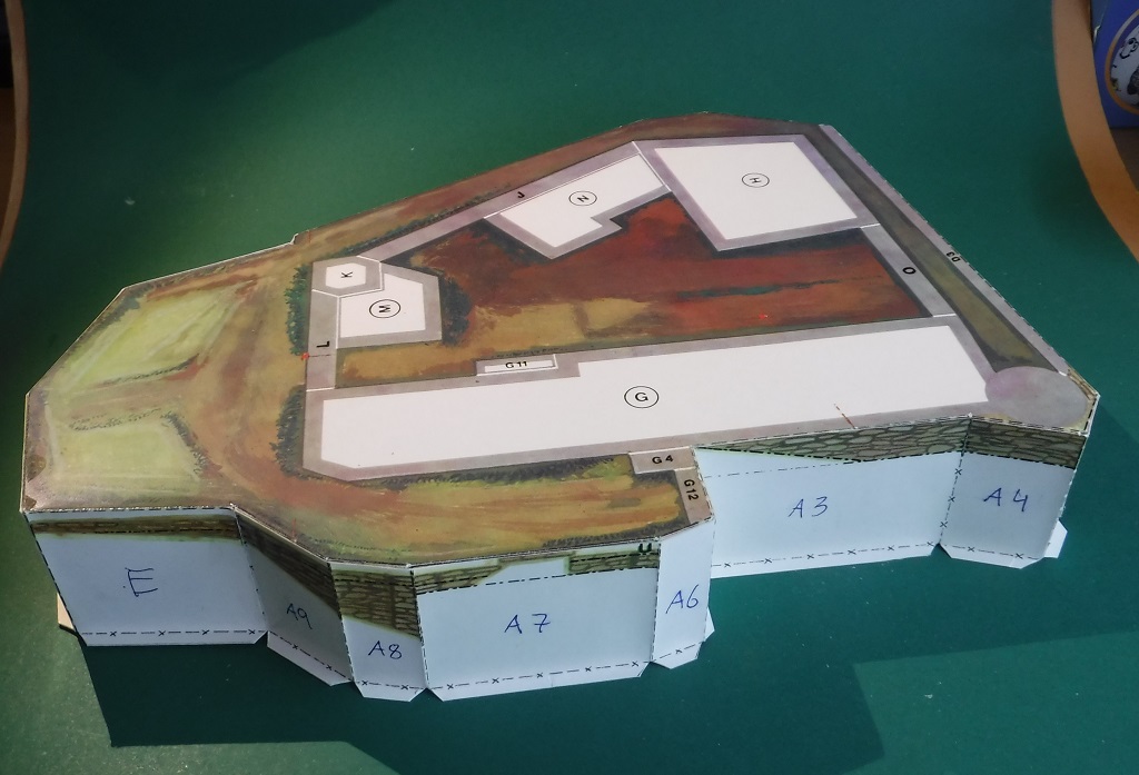

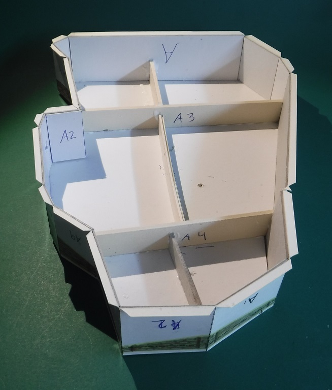

Et plus loin ..

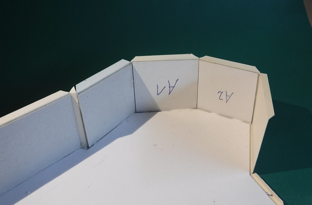

Partie A1...
Partie A1...
...ajouter des renforts...

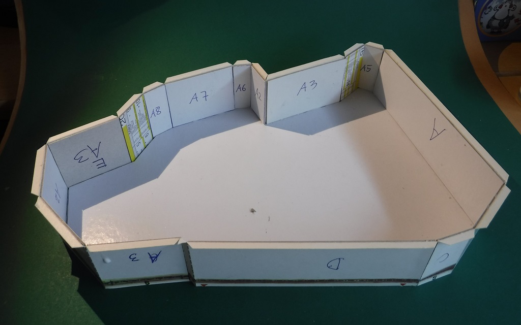

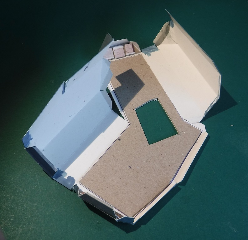

Avec la pièce A2...
Avec la pièce A2...
... l'anneau est fermé...
... qui est déjà très stable.<br /><br />Sincèrement<br />Kurt

Trois renforts supplémentaires...
... et quelques morceaux de carton supplémentaires empêchent le sol de s'affaisser.
Placez maintenant le segment entier sur la plaque de base.

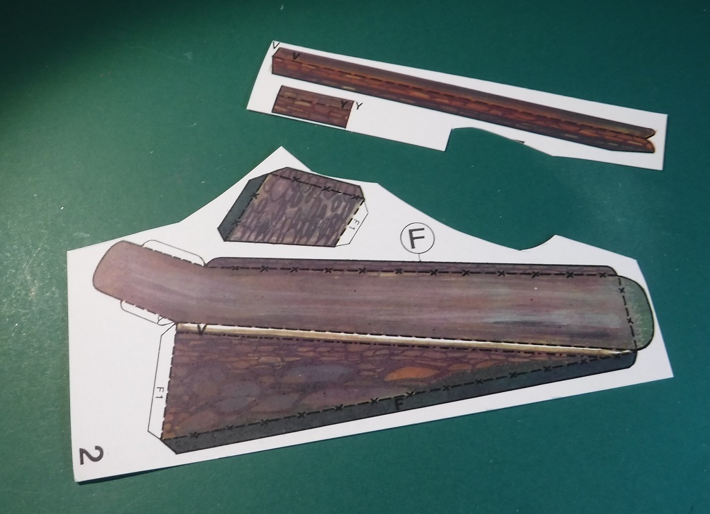

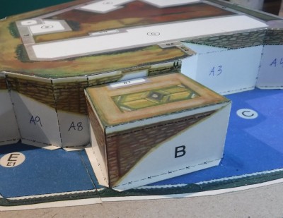

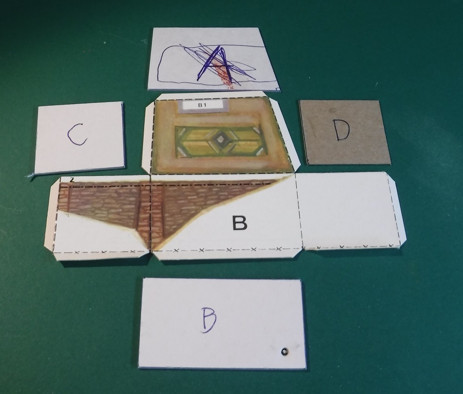

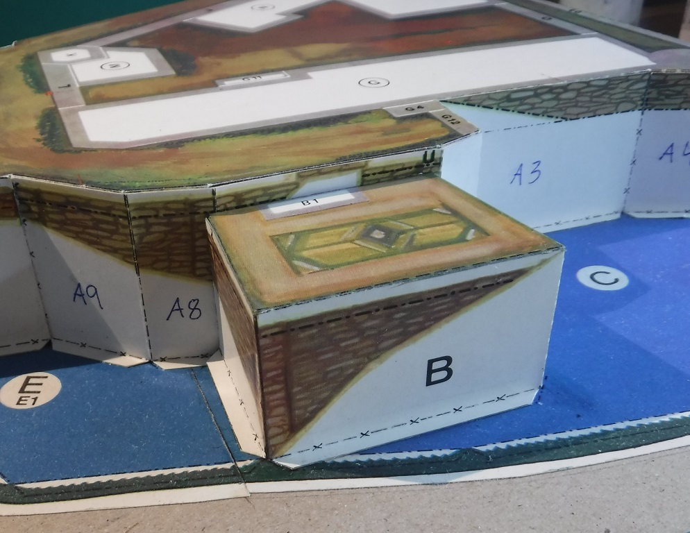

Préparez la partie B...
... et fixez-la sur le côté.<br /><br />Sincèrement<br />Kurt

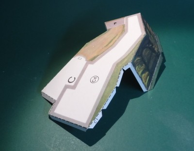

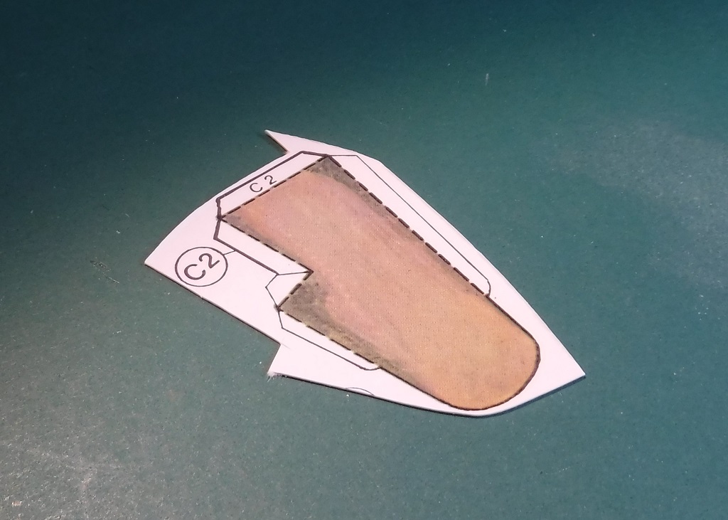

Partie C avec renforts...
...assemblés.
...assemblés.
Partie C1...
Partie C1...
1... connectée à la partie C.<br /><br />Sincèrement<br />Kurt

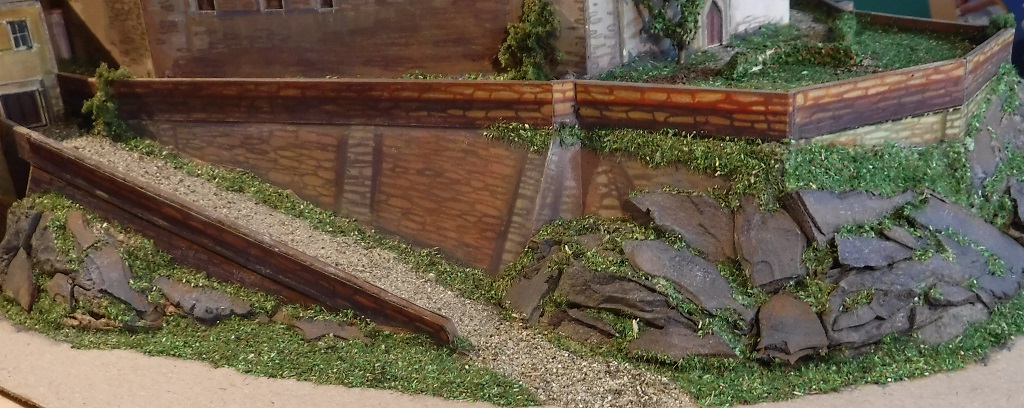

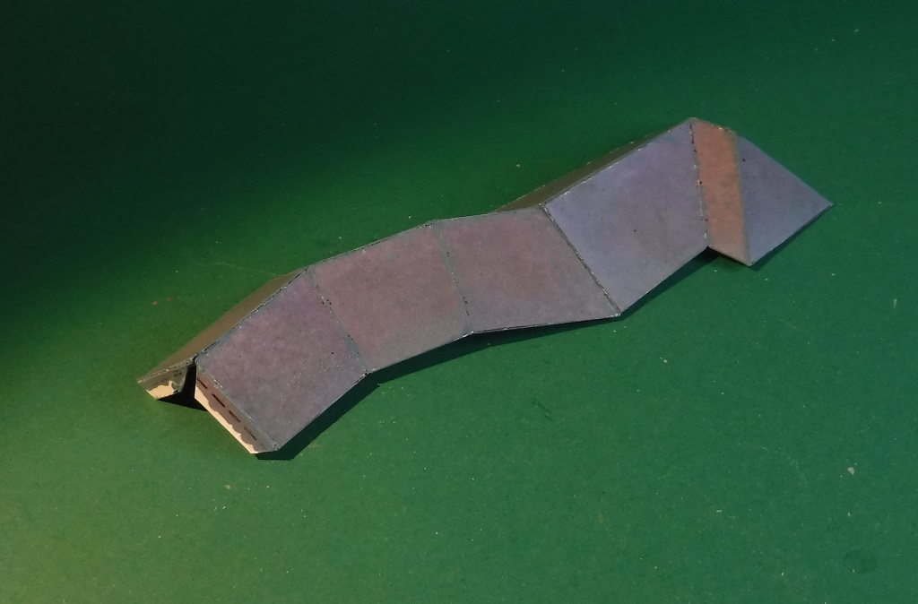

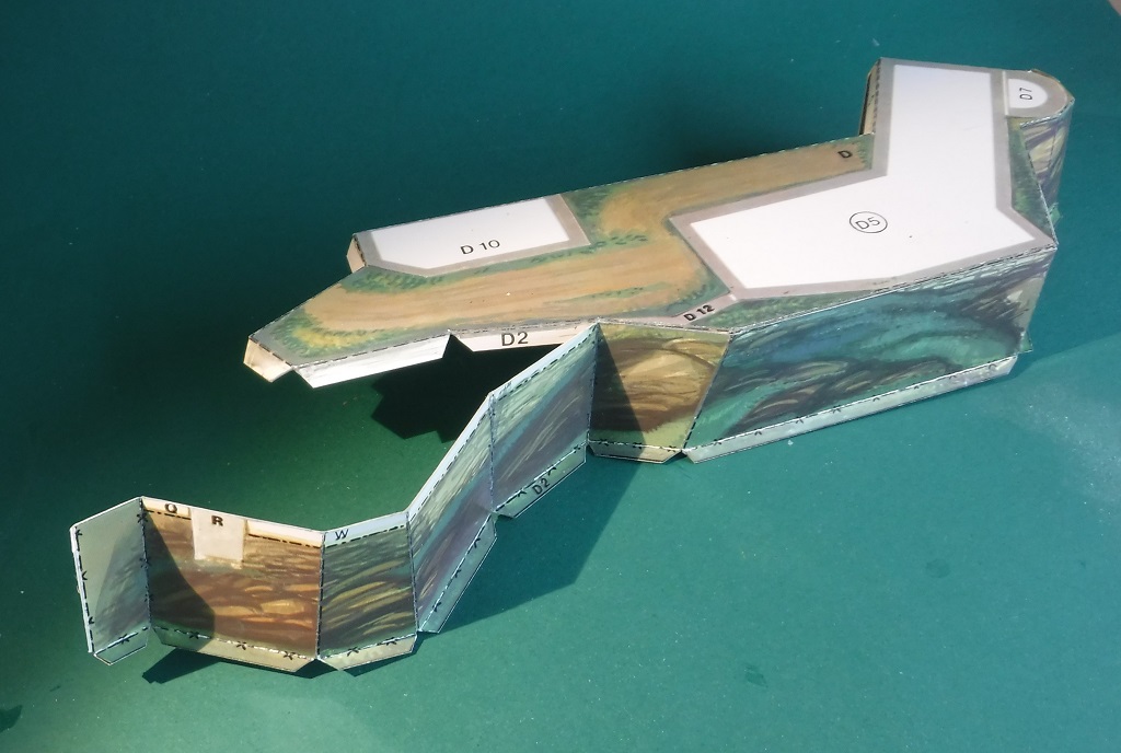

Passons maintenant à la rampe...
... qui relie les deux niveaux...

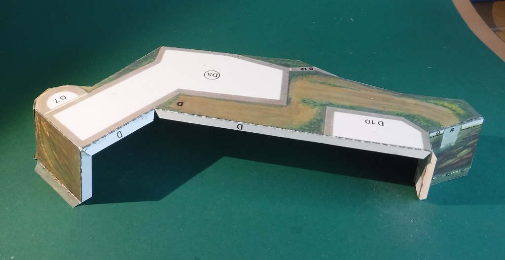

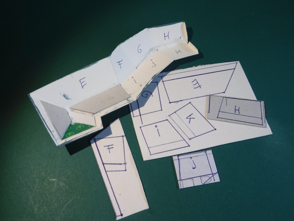

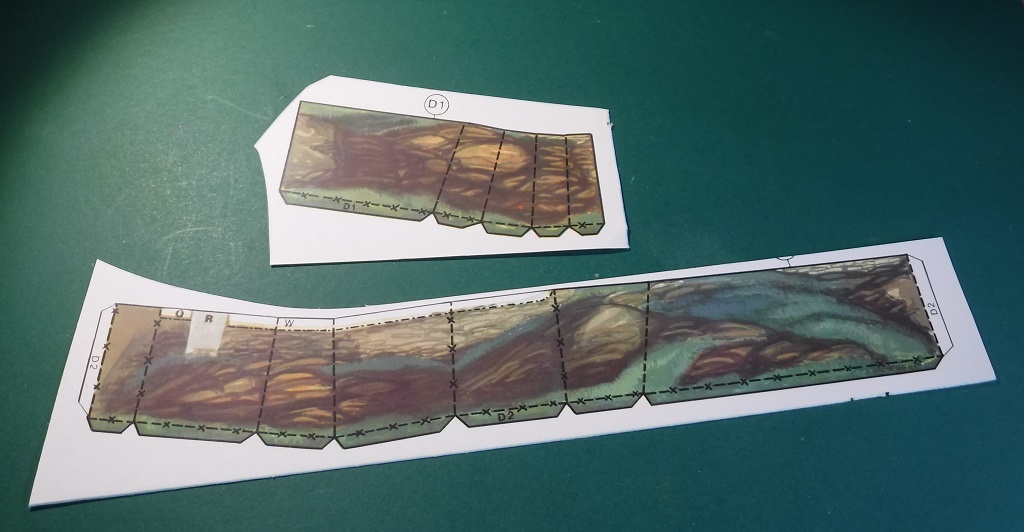

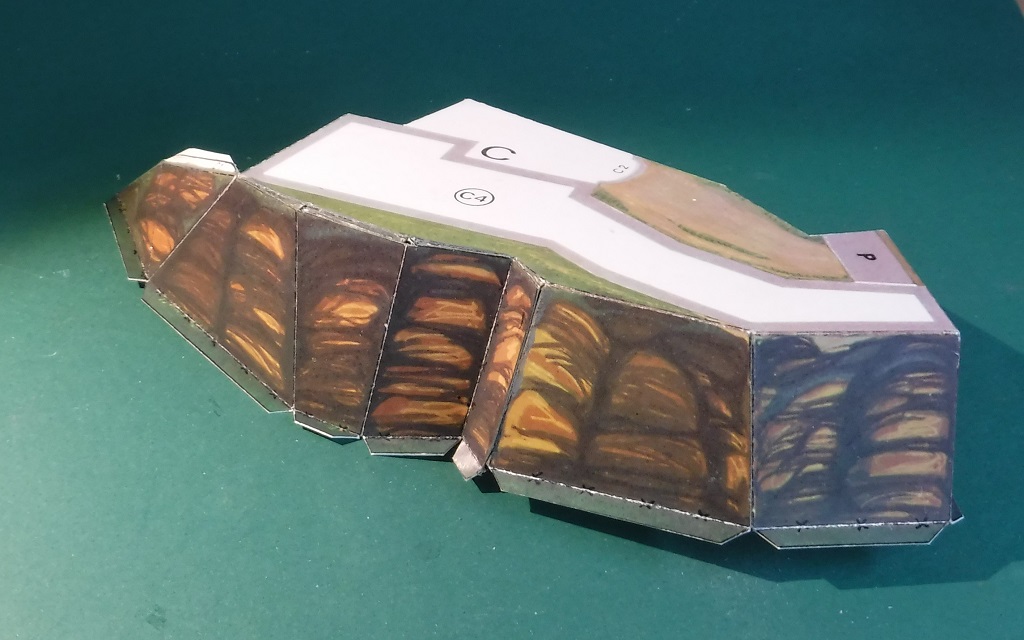

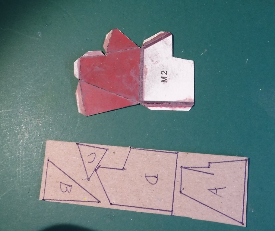

Partie D...
Partie D...

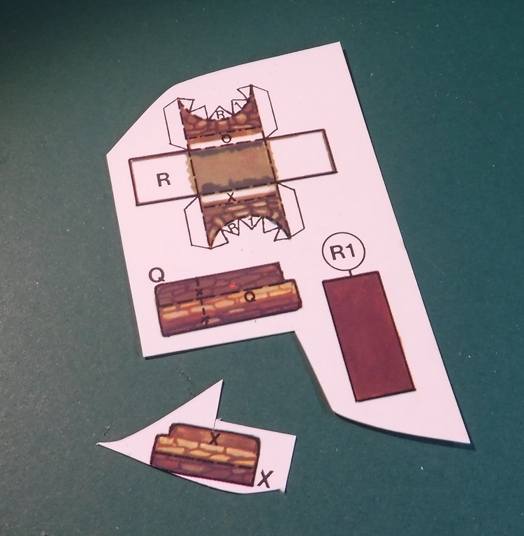

... plus les parties rock D1 et D2...
...qui sont collés étape par étape.<br /><br />Sincèrement<br />Kurt<br />​

Et on continue.........
Insérez maintenant les renforts préparés de 1 mm...
... cette pièce sera donc également très stable...
... et peut être cultivé immédiatement.

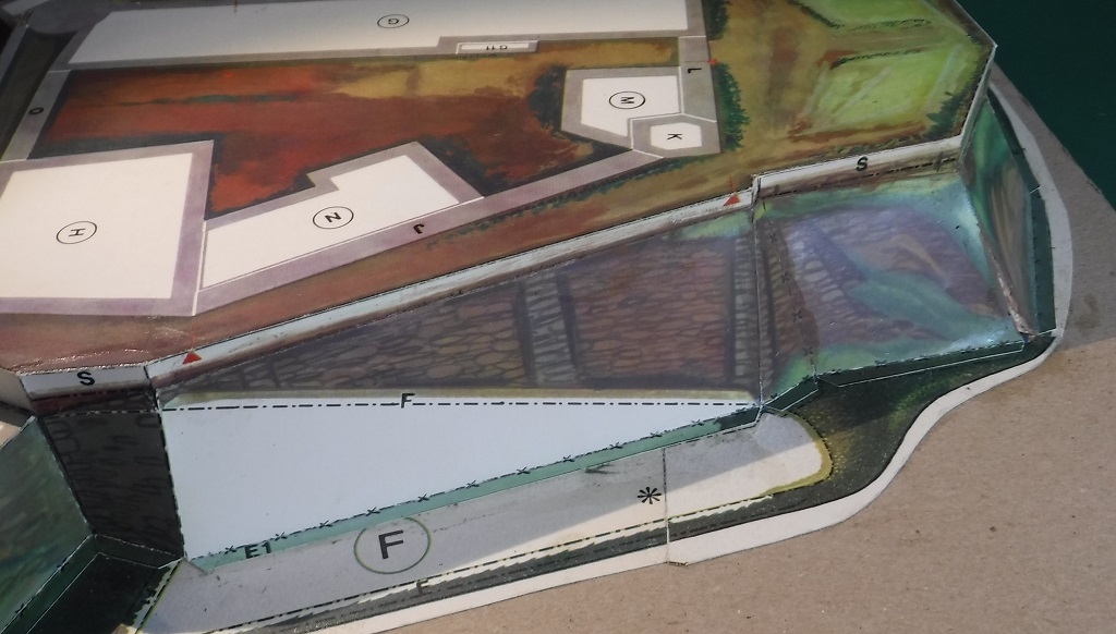

La partie F...
La partie F...
... se blottit contre le mur.<br /><br />Sincèrement<br />Kurt
Sincèrement
Kurt
Messages : 1255
A remercié : 257 fois
A été remercié : 2740 fois
Re: Château de Kost - Albatros - 1 : ?
Bonjour ....

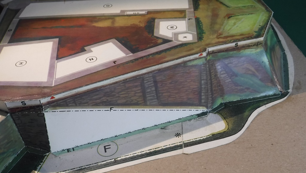

Partie F renforcée...
... et ajoutée.
... et ajoutée.

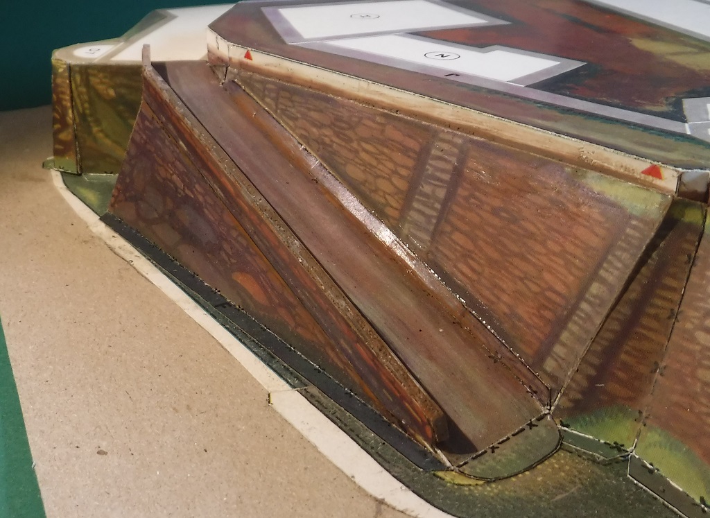

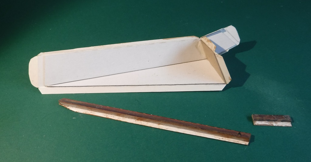

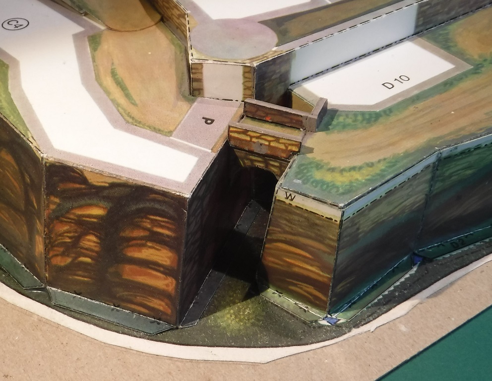

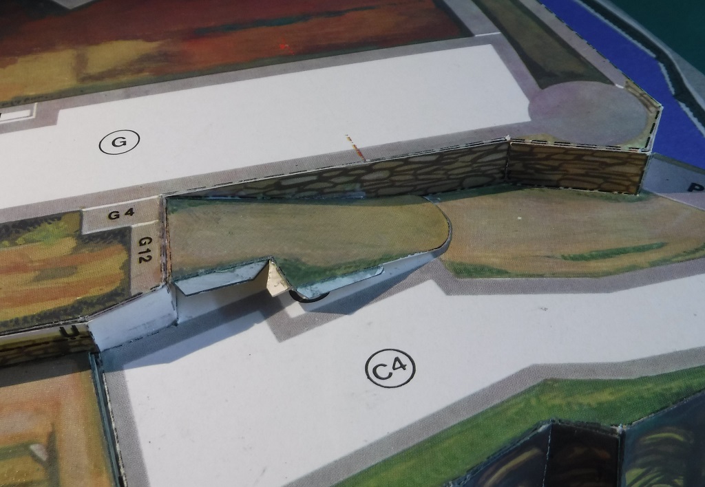

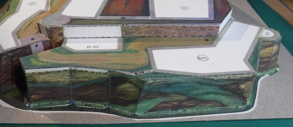

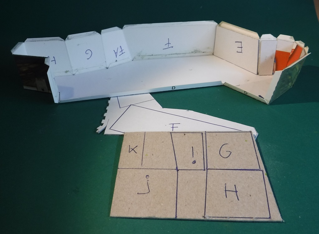

Suit la rampe d'accès...
... où le mur est également renforcé...
... que j'aime mieux qu'une simple double épaisseur de carton.<br /><br />Sincèrement<br />Kurt

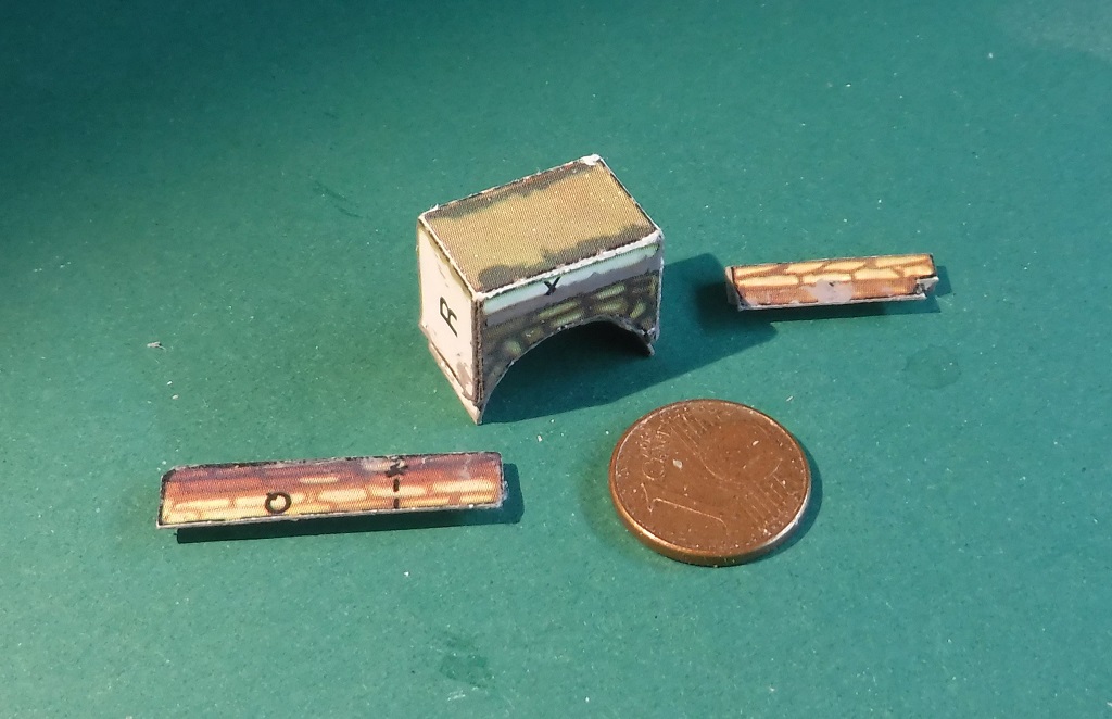

Continuez avec le pas de pont...
t... même si je renforce ici le garde-corps avec 1,5 mm...
...et posez le pont au-dessus de la petite gorge.

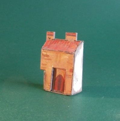

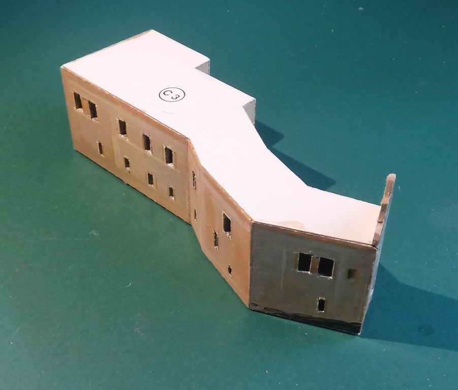

Après dix heures de construction du terrain, c'est désormais au tour de la première construction...
... murs renforcés, fenêtres découpées et reliées au plafond.<br /><br />Sincèrement<br />Kurt

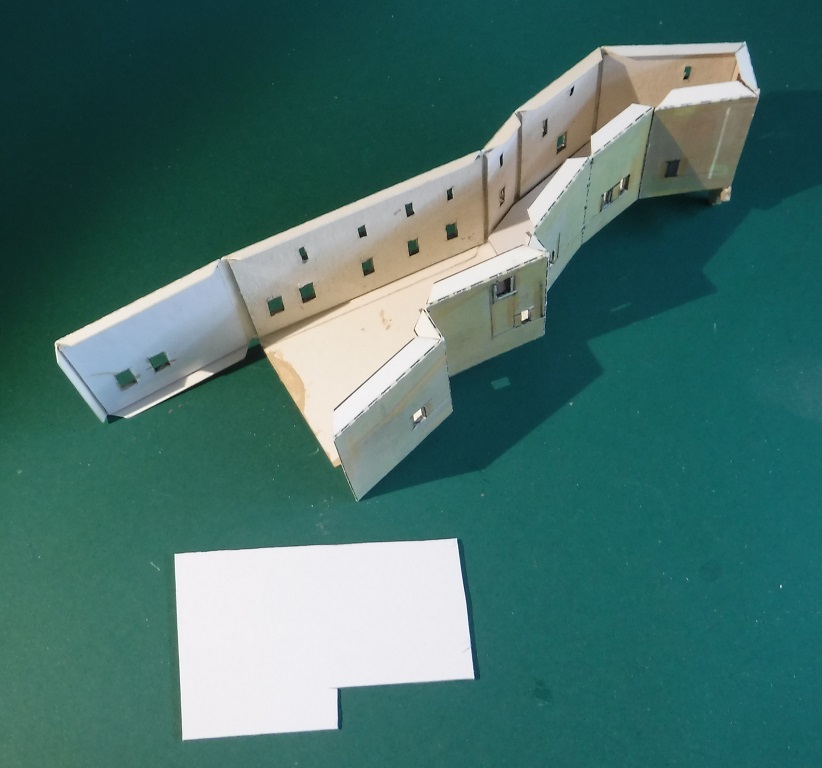

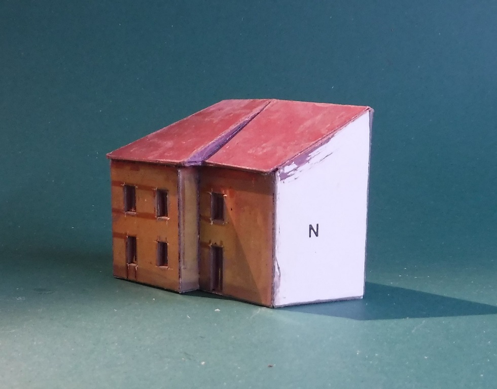

Collez maintenant le mur du fond étape par étape...
... jusqu'à ce que l'anneau mural soit fermé.

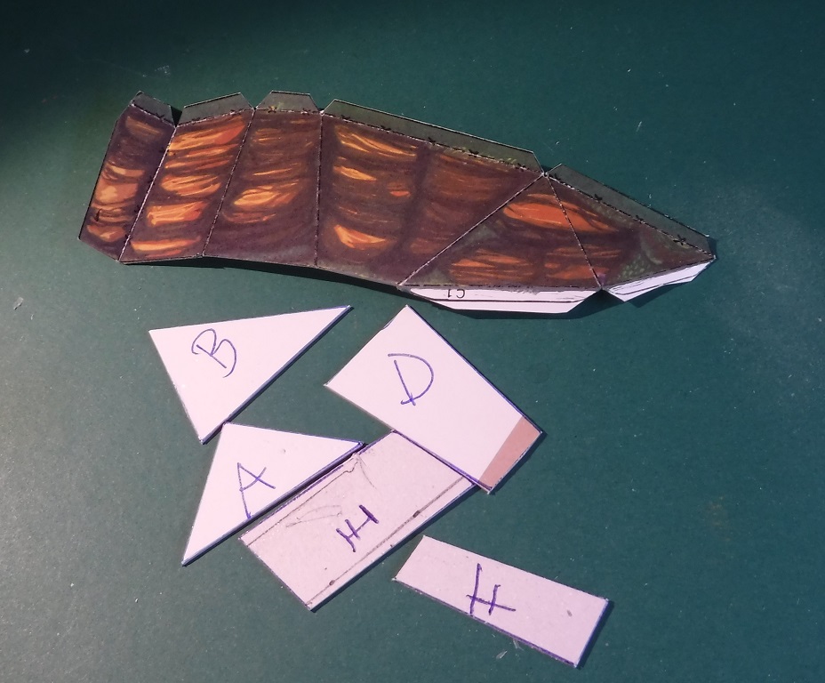

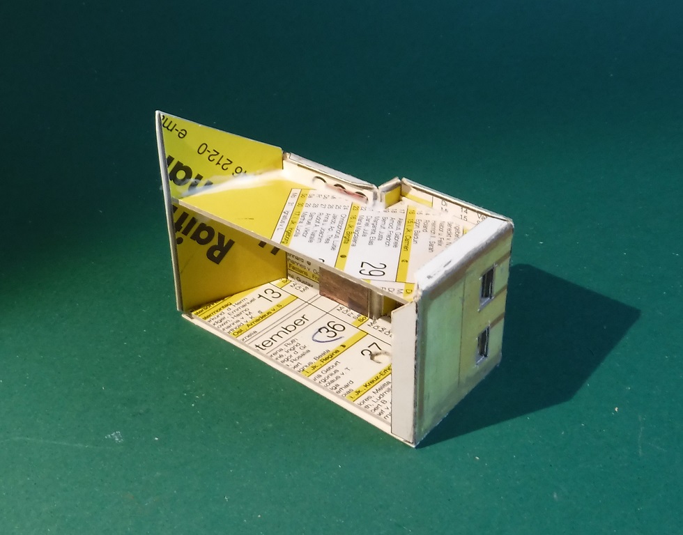

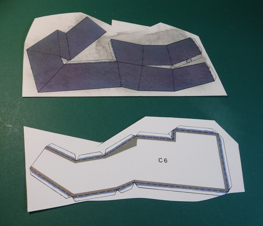

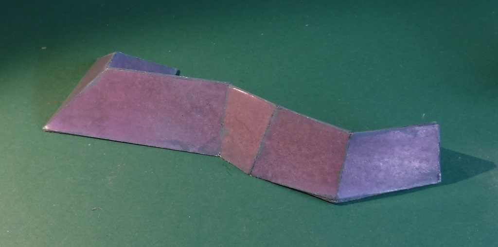

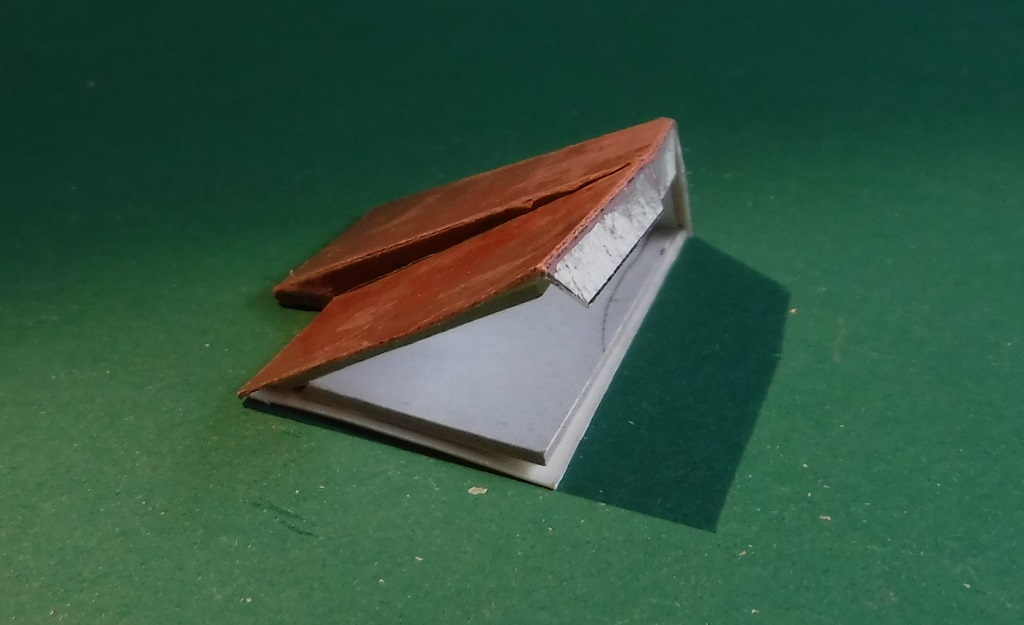

Passons maintenant au toit, qui se salit facilement. Pour cela j'utilise des aquarelles que l'on efface avec une éponge...
... Je colle les renforts dans la toiture préalablement collée.
En raison du renforcement du pignon, le toit doit être raccourci de 1,5 mm.<br /><br />Sincèrement<br />Kurt
Sincèrement
Kurt
Messages : 1255
Et plus loin .......

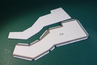

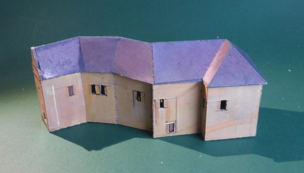

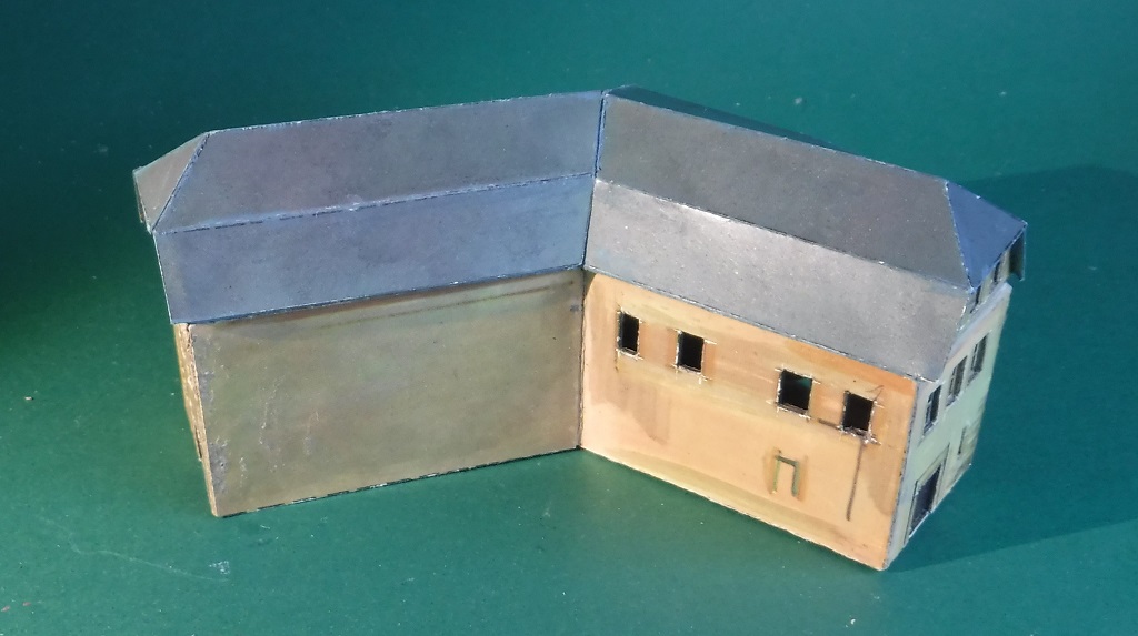

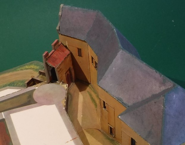

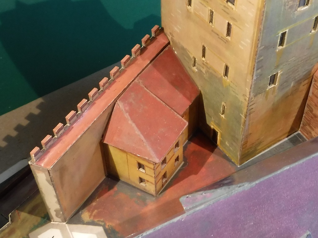

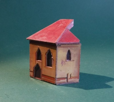

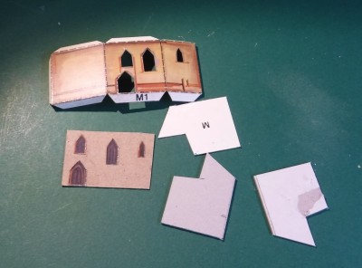

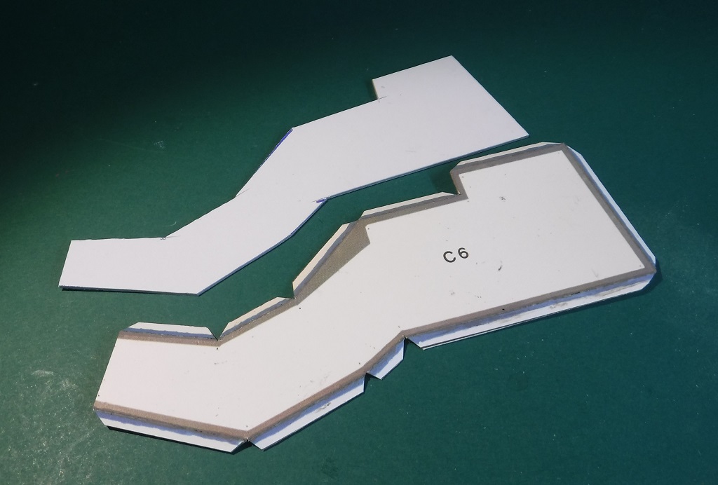

Renforcez les combles C6 (1 mm)...
... et posez la toiture collée dessus...
... puis posez le toit du bâtiment...
t... Essayez-le à Burg Berg, mais ne le collez pas encore.<br /><br />Sincèrement<br />Kurt

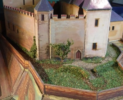

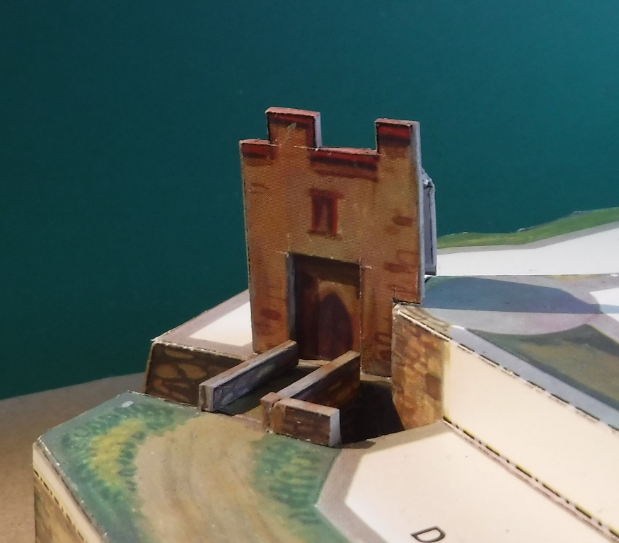

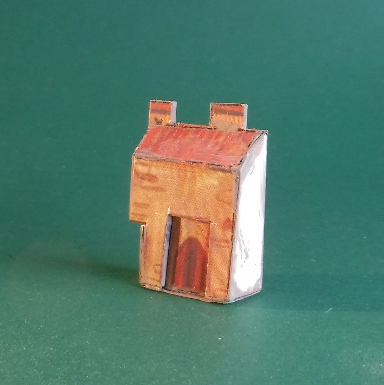

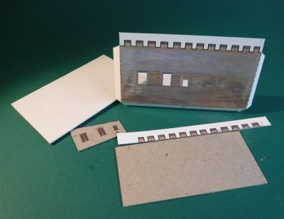

Avant d'ajouter le bâtiment, le petit portail est construit...
... comme je renforce les créneaux à 1,5 mm, de petites modifications sont nécessaires...
... donc les créneaux sont plus beaux que la version fine...
... porte attachée au pont...
...et maintenant placez le bâtiment.<br /><br />Sincèrement<br />Kurt

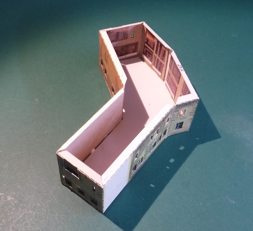

Bonjour à tous ...........

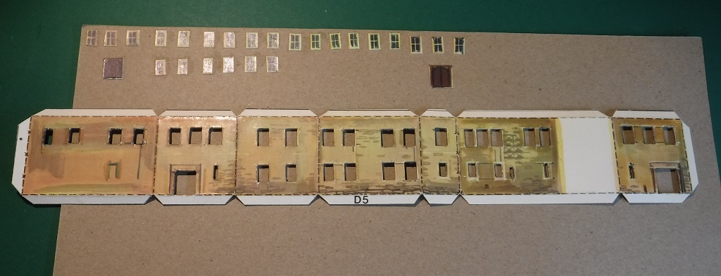

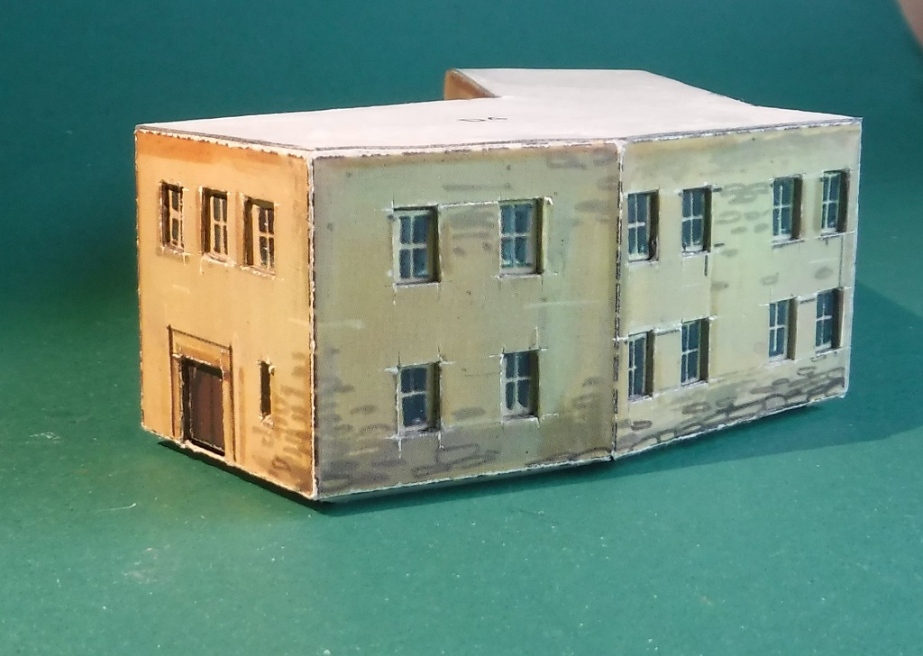

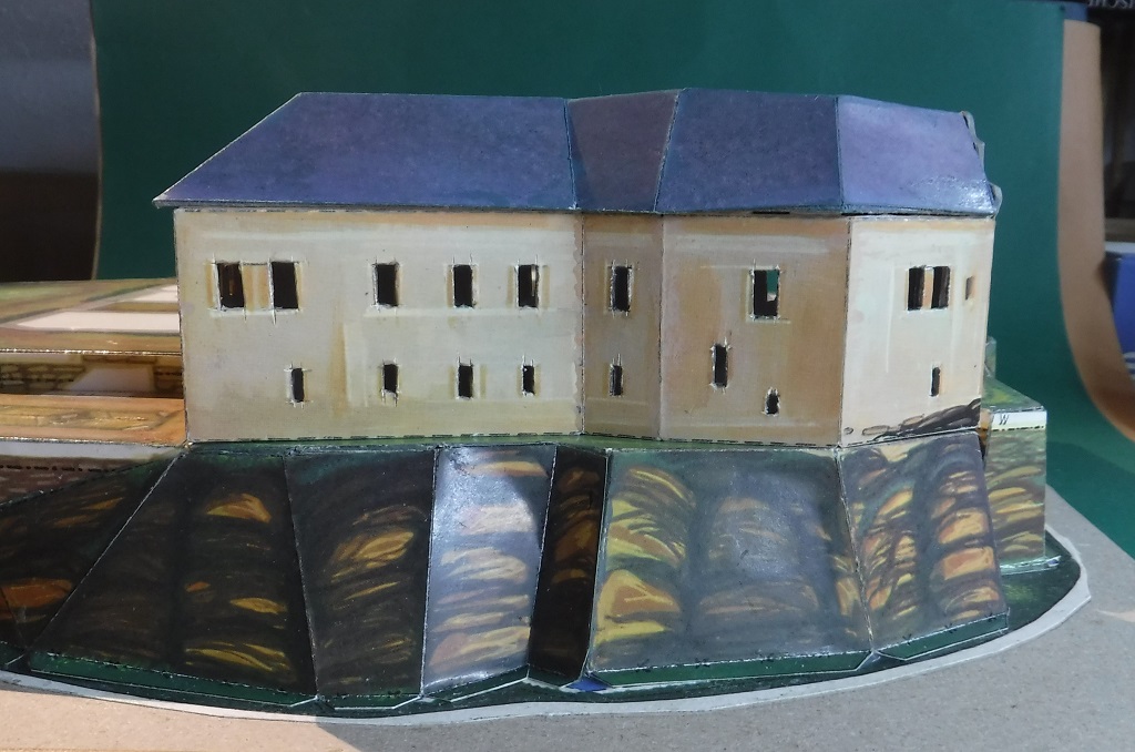

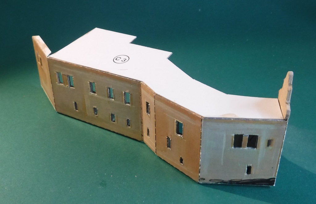

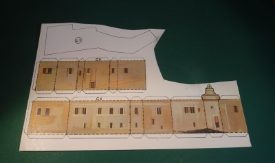

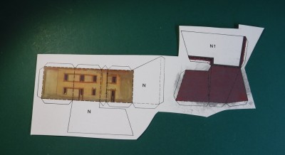

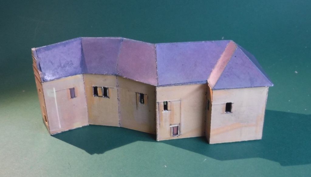

Le bâtiment suivant a beaucoup de fenêtres à réinitialiser...
... trente-sept d'entre elles...
... fenêtres installées, ainsi que le renfort de 1 mm pour le plafond...
... ce qui le rend très stable.<br /><br />Sincèrement<br />Kurt
Sincèrement
Kurt

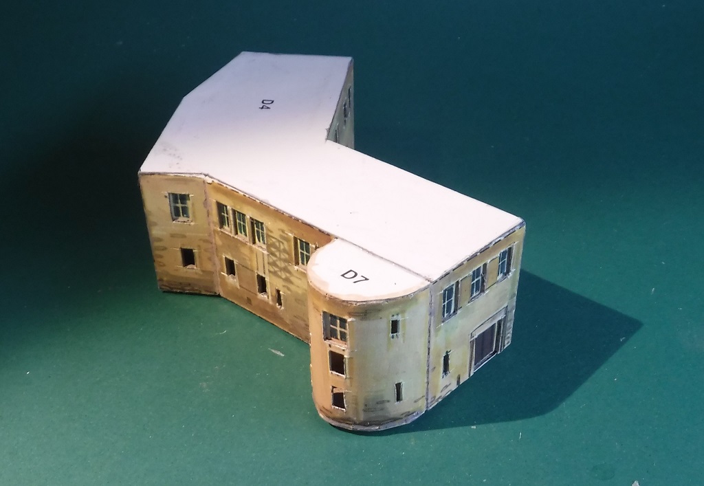

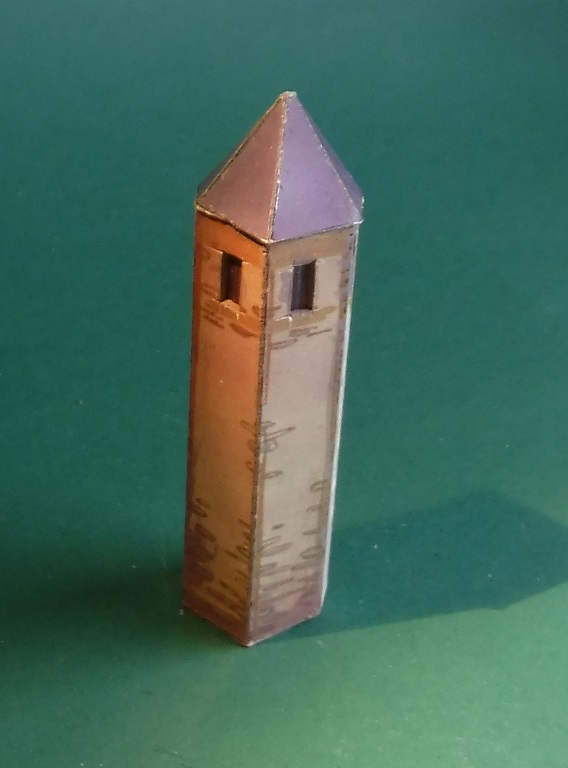

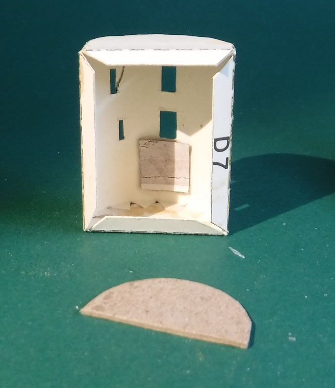

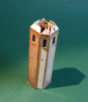

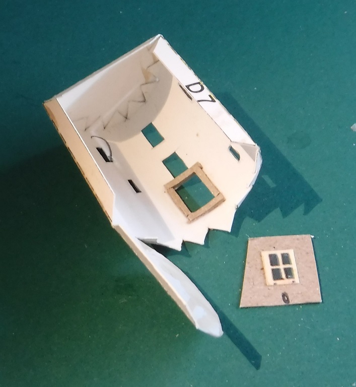

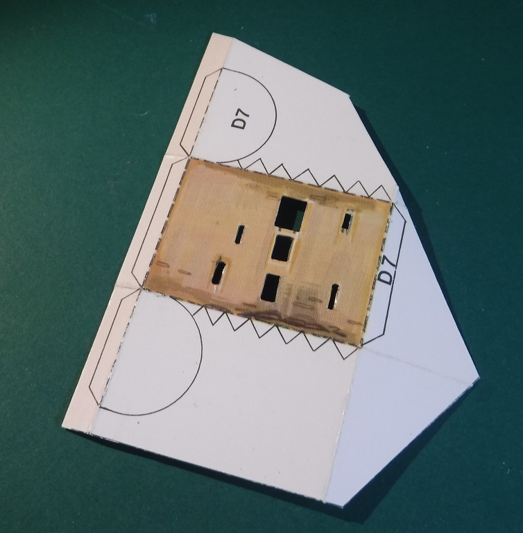

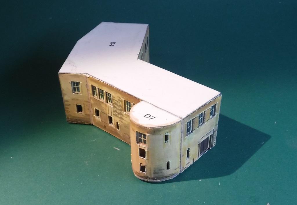

La tour semi-circulaire D7...
... Installer les encadrements de fenêtres...
...insérez les fenêtres et les renforts...
...et fixez la tourelle au bâtiment<br /><br />Cordialement<br />Kurt
Cordialement
Kurt

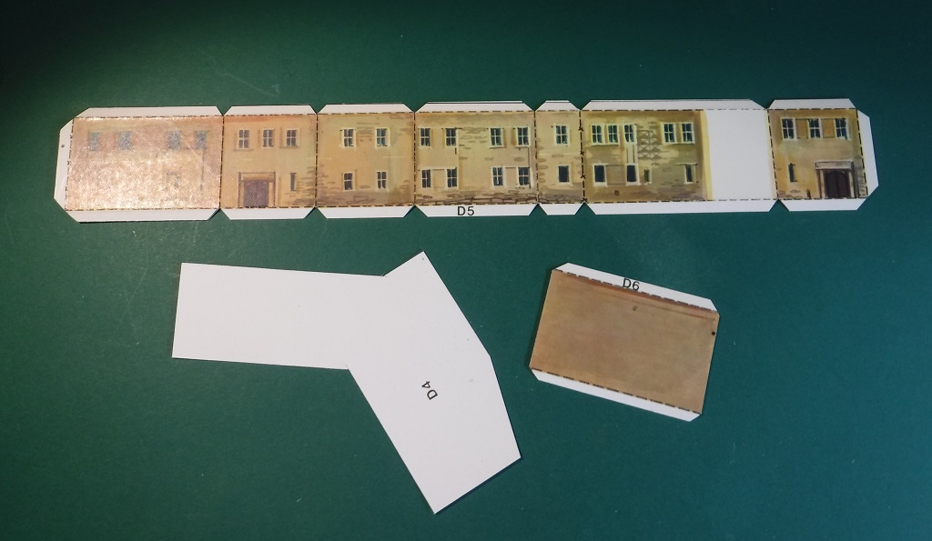

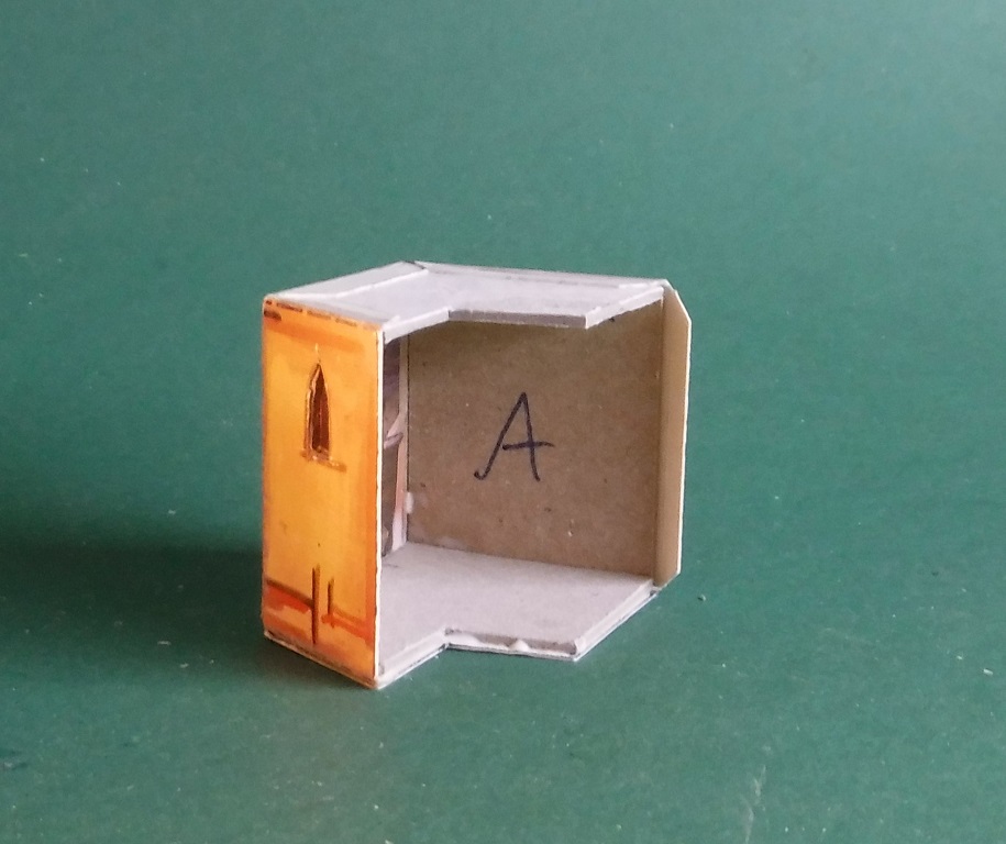

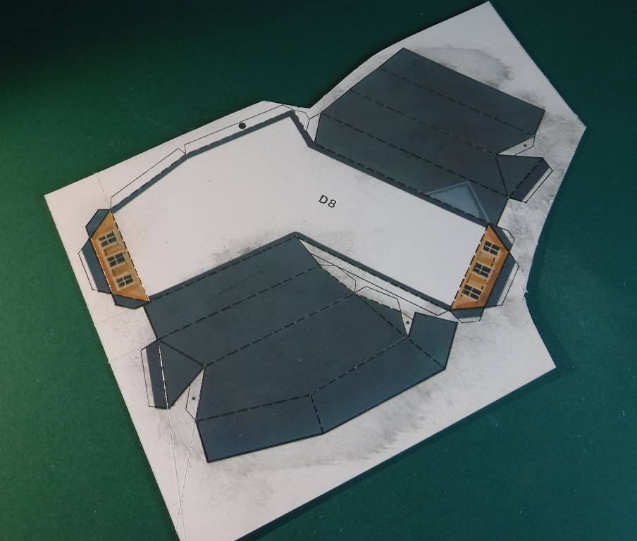

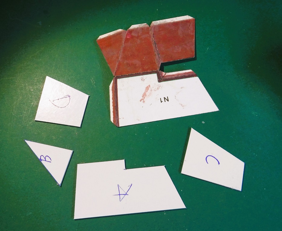

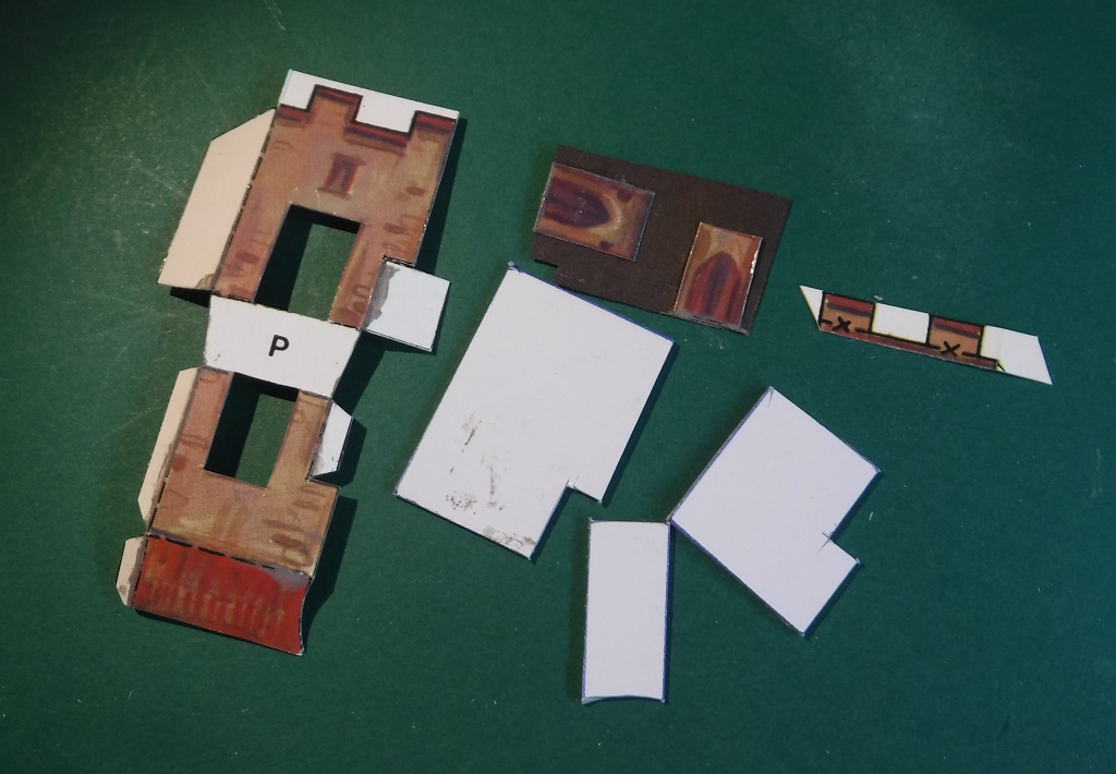

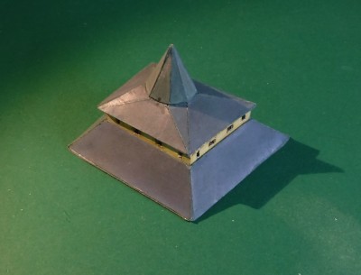

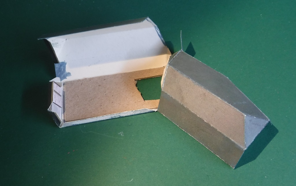

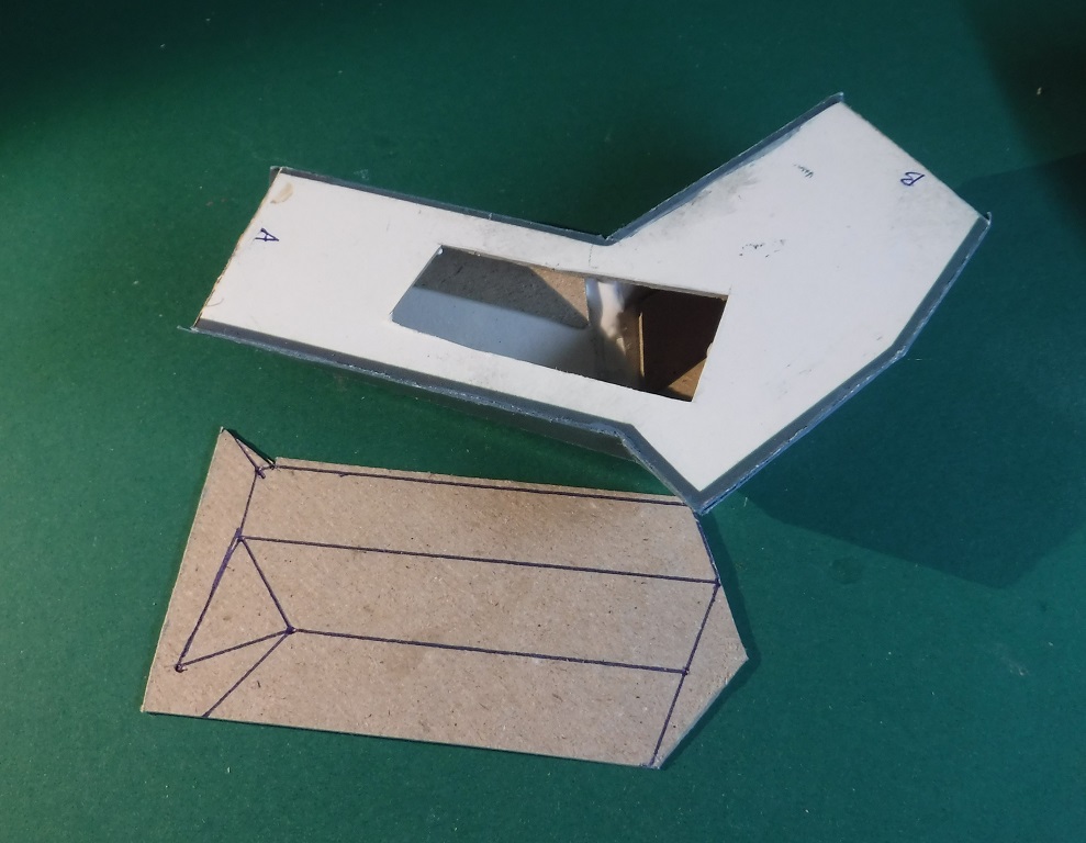

Maintenant, l'intéressante pièce de construction du toit D8...
... Collez d'abord un renfort de 1 mm et découpez une ouverture de travail...
...coller ensuite le côté avec les languettes du milieu ...
... puis le deuxième côté et coller le renfort à travers l'ouverture de travail
Maintenant le toit peut être posé<br /><br />Sincèrement<br />Kurt
Sincèrement
Kurt
