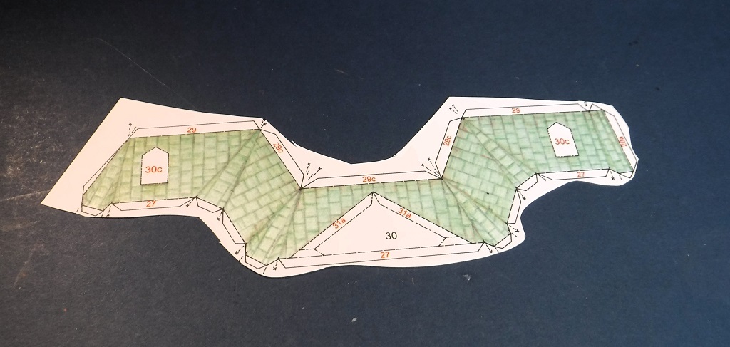

Toit 30...
Toit 30...
... les cinq grandes zones sont renforcées avec du carton de 0,5 mm.
Au début je colle uniquement le premier segment et je le laisse bien sécher...
... puis je colle un segment après l'autre
...jusqu'à ce que toute la partie du toit soit enfin installée dans son intégralité<br />L'extension du toit était vraiment très facile à réaliser, bravo au concepteur !!<br /><br />Cordialement<br />Kurt
Cordialement
Kurt
