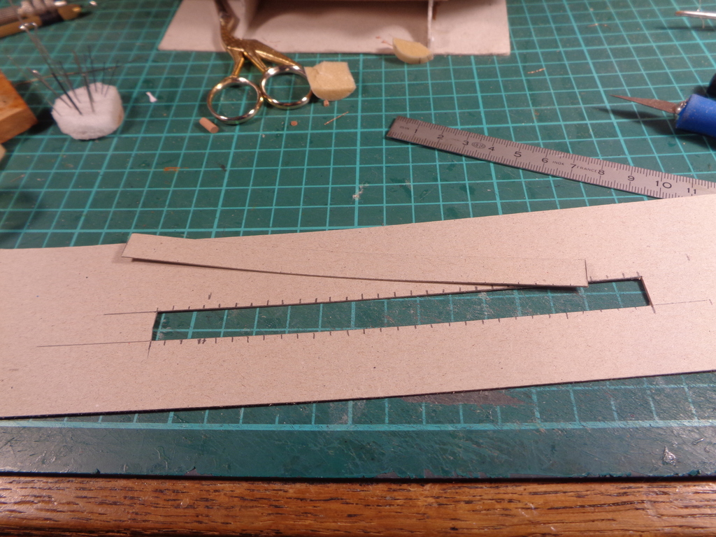

Pour les caps de mouton, voici les pièces de base
base des caps de mouton

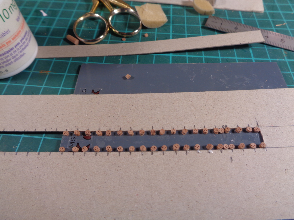

je découpe des tranches dans des baguettes rondes, soit existantes, soit que je façonne moi même parce que je n'en trouve pas de toutes faites dans la matière que je veux.Il faut du bois à grain fin, tendre quand même. Le bambou, le rotin, le roseau ne conviennent pas, on ne voit pas les trous une fois percés, comme si le bois s'auto cicatrisait! Ce que j'ai trouvé de mieux est une toute petite planchette de 5 mm d’épaisseur et d'une vingtaine de centimètres en un bois exotique que je ne connais pas.....
je les ponce ensuite un petit peu, pas en les tenant, c'est impossible, mais en les secouant dans une petite boîte recouverte de papier de verre. Les caps sont si légers que ce n'est pas très efficace, mais c'est quand même mieux que rien. il y aura une image dans un prochain message.
Voici l'outil qu’il vous faut pour tenir les caps pendant le perçage ou autre opération. La pince est fermée au repos, limée en épaisseur (à peu près 1,5 mm mais on peut faire moins) et on tord son bout pour obtenir ce que vous voyez
outil spécial
outil spécial
À droite l'arme fatale, 0,3 à 0,5 mm selon la taille du cap de mouton.Ici, c'est 0,3.
Et voilà ce que ça donne. Maintenant, je pointe les trois trous avec une pointe très fine,mais montée sur un manche. Le fil de fer sur la deuxième pince est pour déboucher les trous.
résultat
résultat

Bonjour à tous, aujourd'hui la suite des caps de mouton.
J'ai essayé plusieurs méthodes. Celle que je vais vous présenter est issue des maquettes en plastique. J'ai vu sur un forum, probablement heller forever mais je ne vous le garantis pas, je "navigue" beaucoup tant qu'on peut encore! Comme il n'y a pas de pièces moulées sur une matrice en plastique, je fabrique un support en carton. Je découpe un rectangle dont le petit côté est la hauteur de l'extérieur des caps de mouton. Il faut donc au moins un support par taille de cap de mouton. Je conseillerai même de ne les faire que par 10, c'est meilleur pour la stabilité d'un système nerveux standard.
Chaque emplacement est repéré, la qualité du carton est de peu d'importance.
support de fabrication des caps de mouton
Je les colle dans la position où ils seront montés. Ceux ci sont les premiers que je faisais, ils sont un peu de travers. Je me suis amélioré depuis. La meilleure colle que j'ai trouvé pour ça est de la cyanolit gel. Le petit cap tient très vite mais il faut faire attention de ne pas le coller sur le support. Le mieux est de mettre sous la plaque de carton une autre plaque de carton ou du plastique de sac poubelle. Sacrifiez en un neuf, c'est mieux que le ré-usage dans ce cas particulier, surtout si vous avez mangé des crevettes par exemple....
