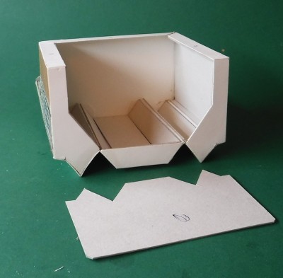

Et on continue…
Nous poursuivons avec la Zone 3, la Nef de la Passion, et la phase de construction 43…
… la partie la plus passionnante, la 56…
… copier les renforts…
… coller le plafond étape par étape (39) pour lui donner sa forme et y insérer les renforts…
… enfin, renforcer le plafond…

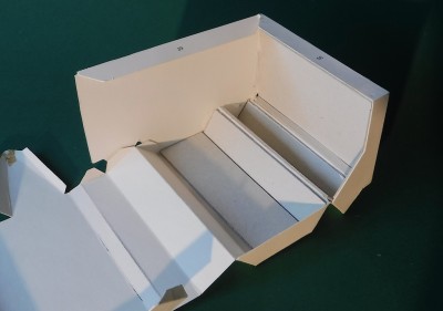

Bonjour à tous,
Je tiens à vous remercier de l'intérêt que vous portez au rapport de construction ; c'est très motivant !
Étape 45 de la construction…
… Pièce 72 collée au pignon…
... Pièce 78…
... Pièce 78…
… emboîtée dans la pièce 72…
Messages : 1073
A remercié : 223 fois
A été remercié : 2255 fois
Re: Basilique de la Sagrada Familia - Barcelone - Domus - 1:300.
…puis installation du renfort (1 mm)…
… le segment de toiture est maintenant fixé…
…et la languette centrale est collée.<br /><br />Cordialement,<br /><br />Kurt
Cordialement,
Kurt

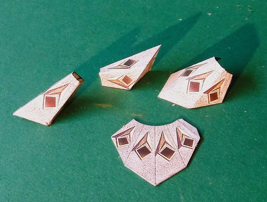

Bonjour, de retour sur le chantier !
Étape 48/49…
Étape 48/49…
… les douze prochaines pièces, les pignons décoratifs…
…coller la pièce 79 sur la 73…
… et placer la pièce 75 sur le pignon de la 73…
…coller les pignons finis sur le toit.<br /><br />Cordialement,<br /><br />Kurt
Cordialement,
Kurt

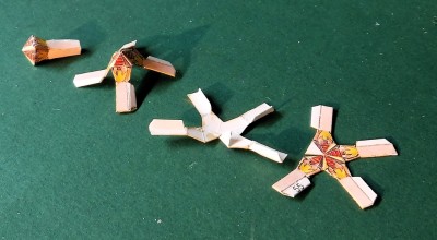

Étape de construction 52…
… quatre fois la pièce 53, collez les languettes coupées…
… et assemblez les pièces bout à bout…
… assemblez les pièces 55…
… et insérez-les dans les pièces 53.<br /><br />Cordialement,<br /><br />Kurt
Cordialement,
Kurt

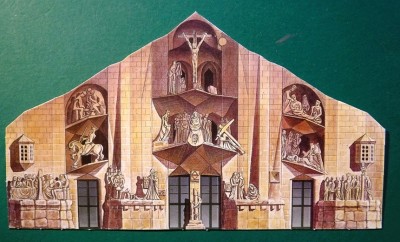

Et on continue…
Phase de construction 53/54…
… La partie 44 suit : un portail ; le graphisme est magnifique !
ut d’abord, pliez-le…
puis collez-le selon le schéma…<br /><br />puis collez-le selon le schéma…
… La partie 40 suit avec un renfort (8 x 0,5 mm).<br /><br />Cordialement,<br /><br />Kurt
Cordialement,
Kurt

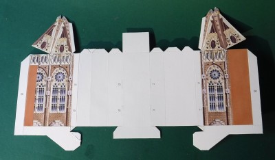

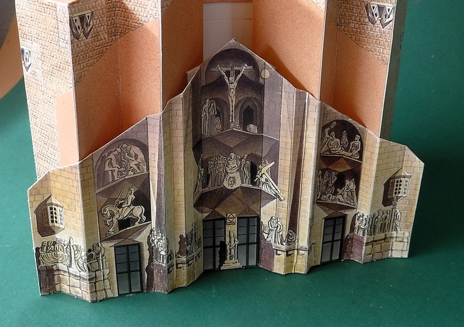

mme le bord avant n'est pas très esthétique, je colle une bande de papier de construction par-dessus… P
Pièce 42 avec renfort (1 mm)
Collez le panneau 42 sur la partie avant… P
Positionnez le tout au-dessus du portail ; ce n'était pas une mince affaire…
… Collez ensuite les renforts préparés par le dessus.<br /><br />Cordialement,<br /><br />Kurt
Cordialement,
Kurt
