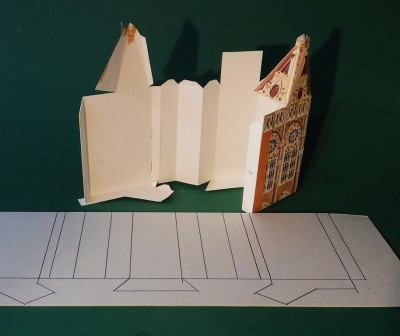

Et on continue…
Nous poursuivons avec la Zone 3, la Nef de la Passion, et la phase de construction 43…
… la partie la plus passionnante, la 56…
… copier les renforts…
… coller le plafond étape par étape (39) pour lui donner sa forme et y insérer les renforts…
… enfin, renforcer le plafond…

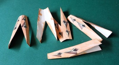

On continue…
Phase de construction 46/47…
… Préparer la partie 70 comme d’habitude…
…et installer les renforts étape par étape…
… Assembler la partie 70 en utilisant la même méthode de construction…
…fixer et sécuriser les deux colonnes à la chapelle de la Passion.<br /><br />Cordialement,<br /><br />Kurt
Cordialement,
Kurt

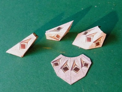

Et on continue…
Phase de construction 50…
… cinq fois la pièce 76…
…à insérer derrière les pignons…
… Étape de construction 51…
…les prochaines petites pièces…

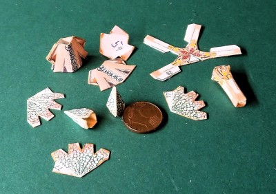

Bonjour à tous,
Étape de construction 52…
… quatre fois la pièce 53, collez les languettes coupées…
… et assemblez les pièces bout à bout…
… assemblez les pièces 55…
… et insérez-les dans les pièces 53.<br /><br />Cordialement,<br /><br />Kurt
Cordialement,
Kurt

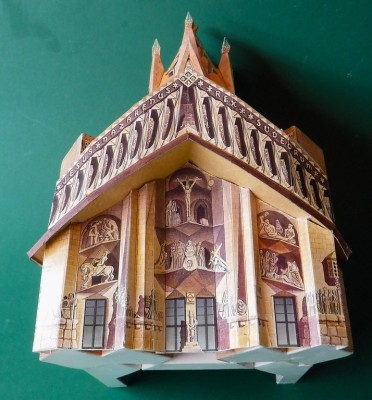

Et on continue…
Phase de construction 53/54…

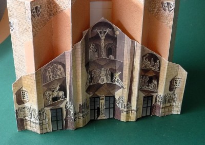

… La partie 44 suit : un portail ; le graphisme est magnifique !
ut d’abord, pliez-le…
puis collez-le selon le schéma…<br /><br />puis collez-le selon le schéma…
… La partie 40 suit avec un renfort (8 x 0,5 mm).<br /><br />Cordialement,<br /><br />Kurt
Cordialement,
Kurt

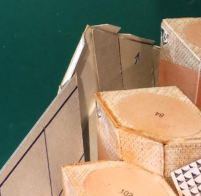

mme le bord avant n'est pas très esthétique, je colle une bande de papier de construction par-dessus… P
Pièce 42 avec renfort (1 mm)
Collez le panneau 42 sur la partie avant… P
Positionnez le tout au-dessus du portail ; ce n'était pas une mince affaire…
… Collez ensuite les renforts préparés par le dessus.<br /><br />Cordialement,<br /><br />Kurt

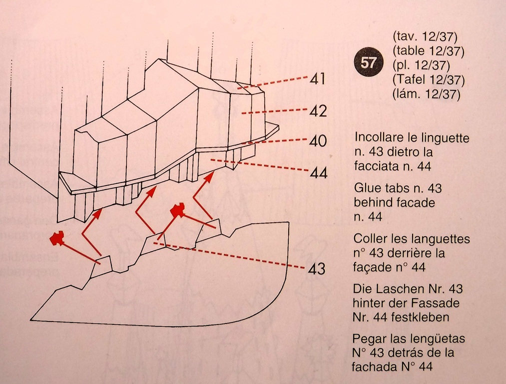

… Vient ensuite l’étape de construction 57…
… Plaque de base 43…

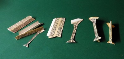

hase de construction 58/59…
Pièces 58 à 68…
Pièces 58 à 68…
sembler les piliers de support… e
et la traverse 46…
et la traverse 46…
… fixer le tout à la verrière.<br /><br />Cordialement,<br /><br />Kurt

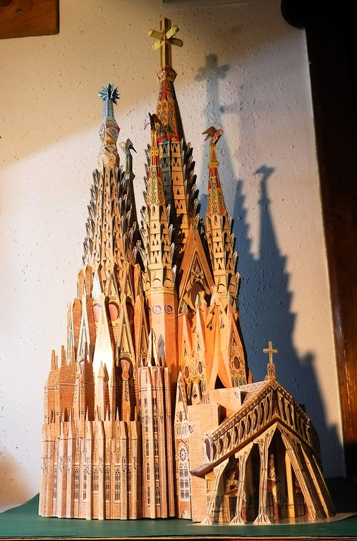

Après une courte interruption, les travaux reprennent…
… avec la phase 60…
… avec la phase 60…
… le segment est en cours d’ajout à la tour centrale…
… une structure vraiment impressionnante !<br /><br />Cordialement,<br /><br />Kurt
Cordialement,
Kurt
