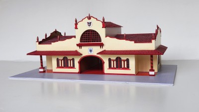

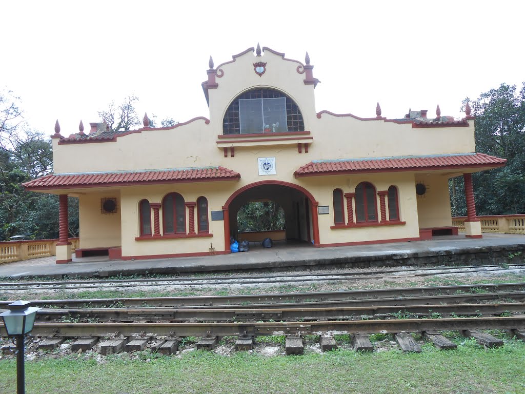

C'est mon nouveau projet. La station du chemin de fer Marumbí est une ancienne station sur les forêts en montagne qui arrivent à l'océan atlantique au sud du Brésil.
Ce bâtiment est populaire auprès des modélistes ferroviaires et je le construirai à l'échelle 1/87.

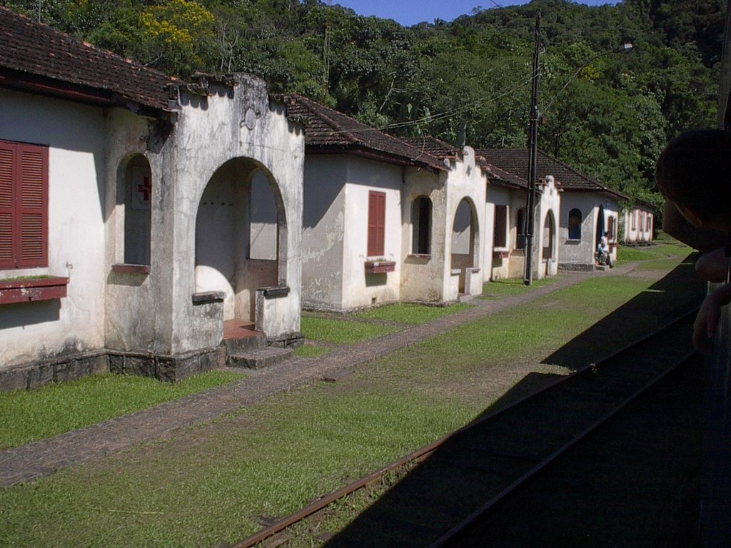

L'ensemble de la station comporte plusieurs demeures qui anciennement étaient habitées par des travailleurs du chemin de fer, car cette station se place au milieu de la forêt. En ce moment je ne construirai pas les demeures, peut-être à l'avenir, car j'aimerais livrer l'ensemble complet !

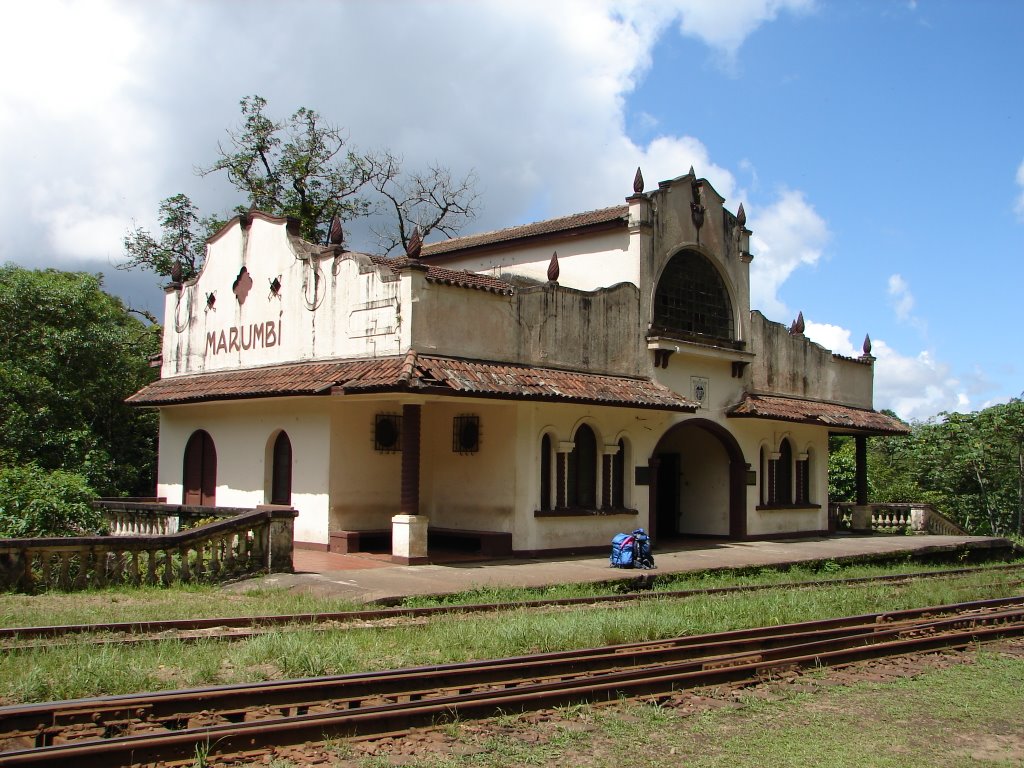

La voie ferrée est toujours en service, reliant le plateau à la mer à travers la forêt qui descend des montagnes.

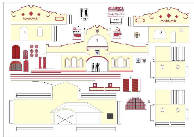

Le projet compris cinq pages A3

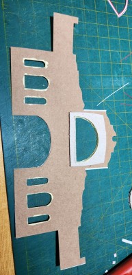

Re: Estation du chemin de fer MARUMBÍ.

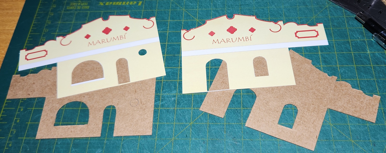

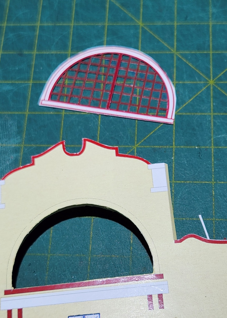

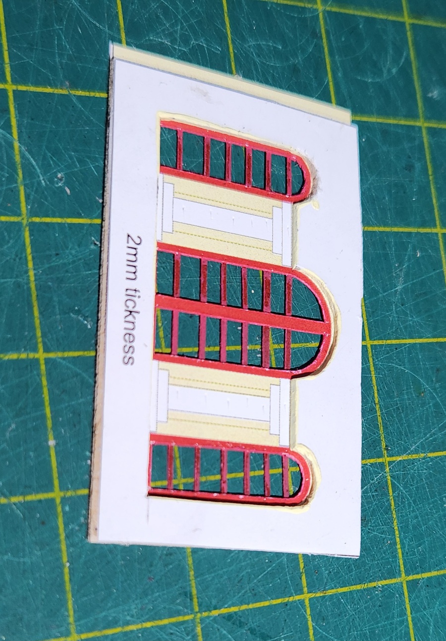

Il faut renforcer les murs car j'ai fait imprimer sur papier 180g.
Les fenêtres doivent être approfondies avec un épaisseur.

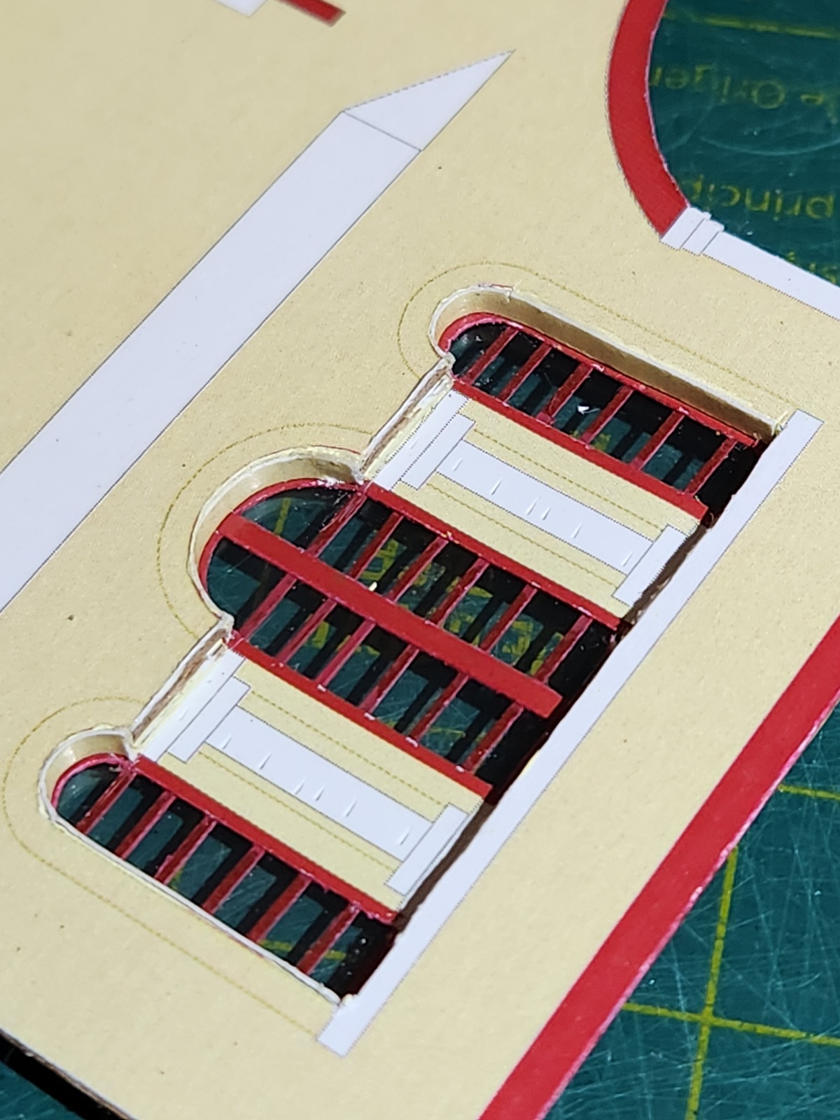

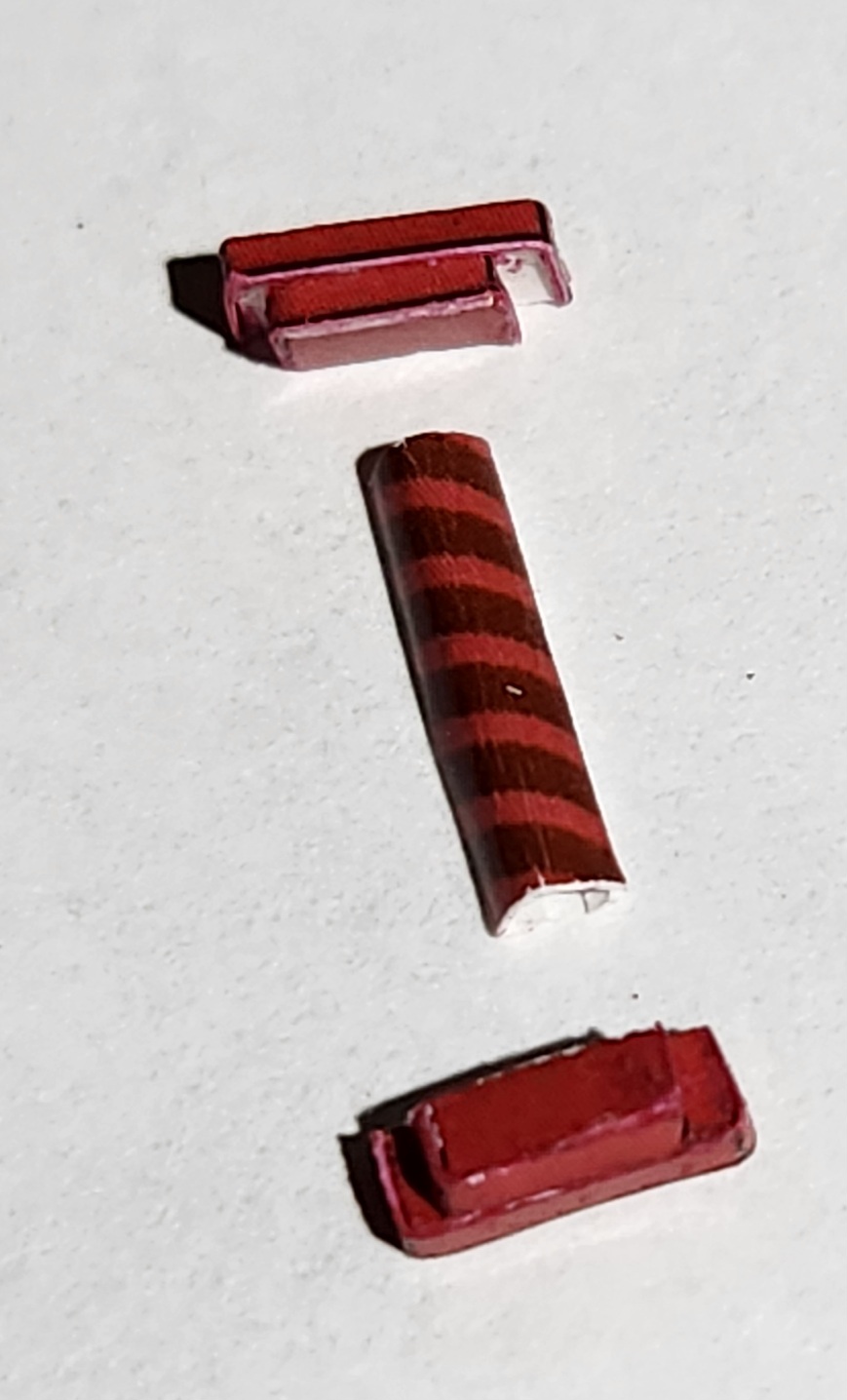

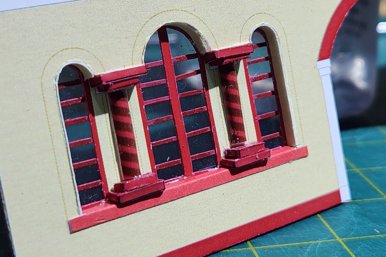

Des fenêtres ont des épaisseurs et les cadres de fenêtres doivent être fabriqués avec des bandes fins, car ils sont trop fins pour être coupés.

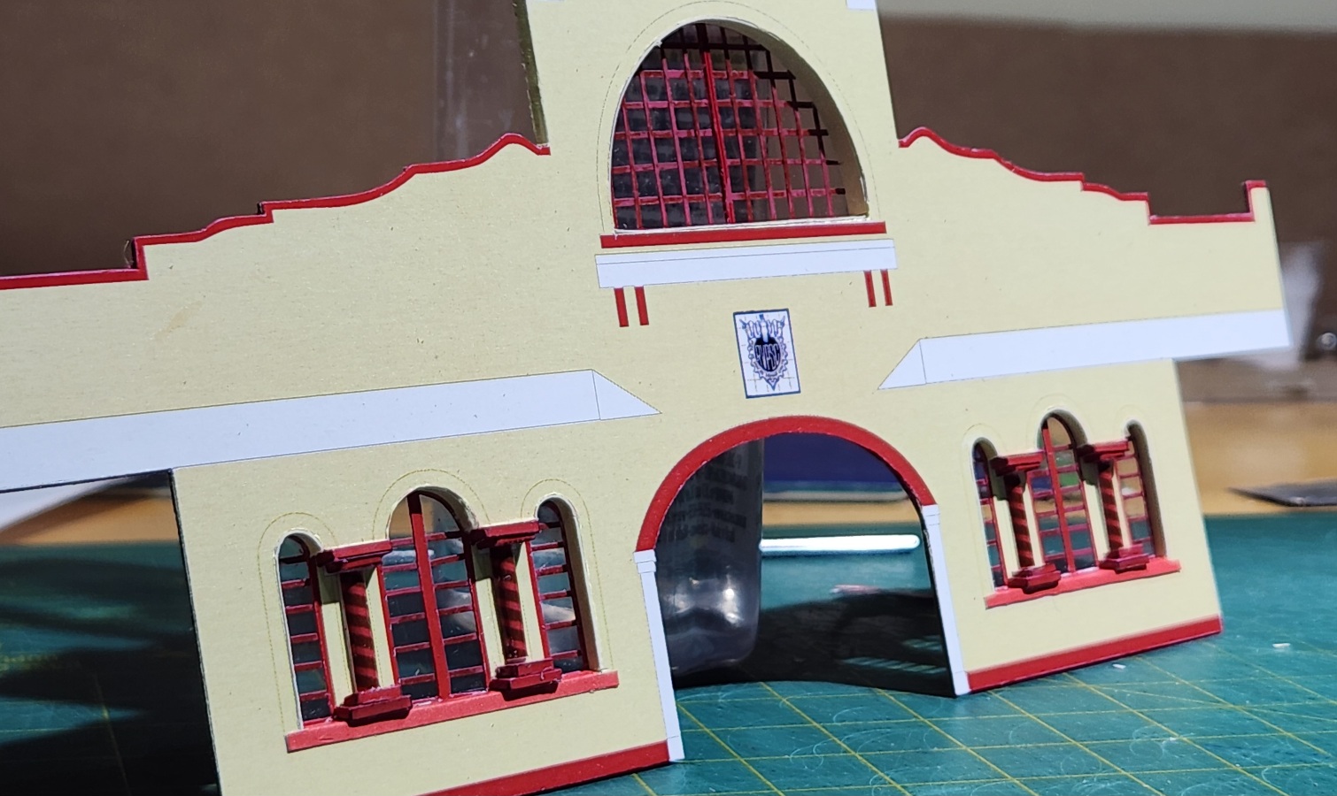

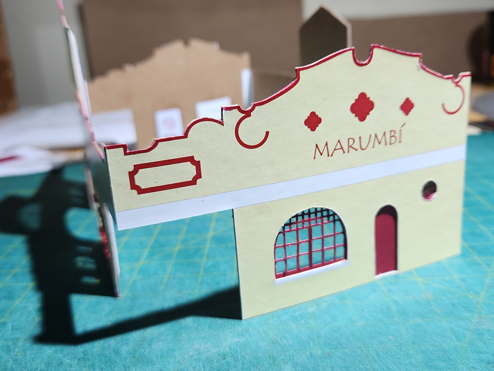

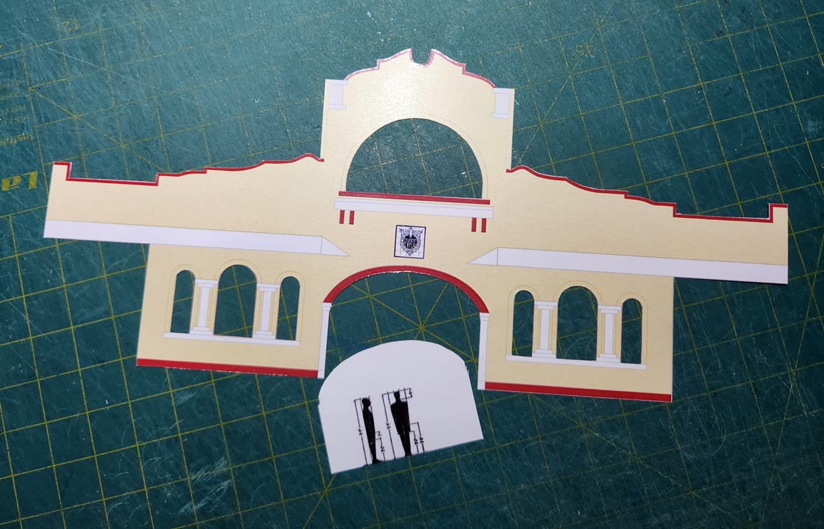

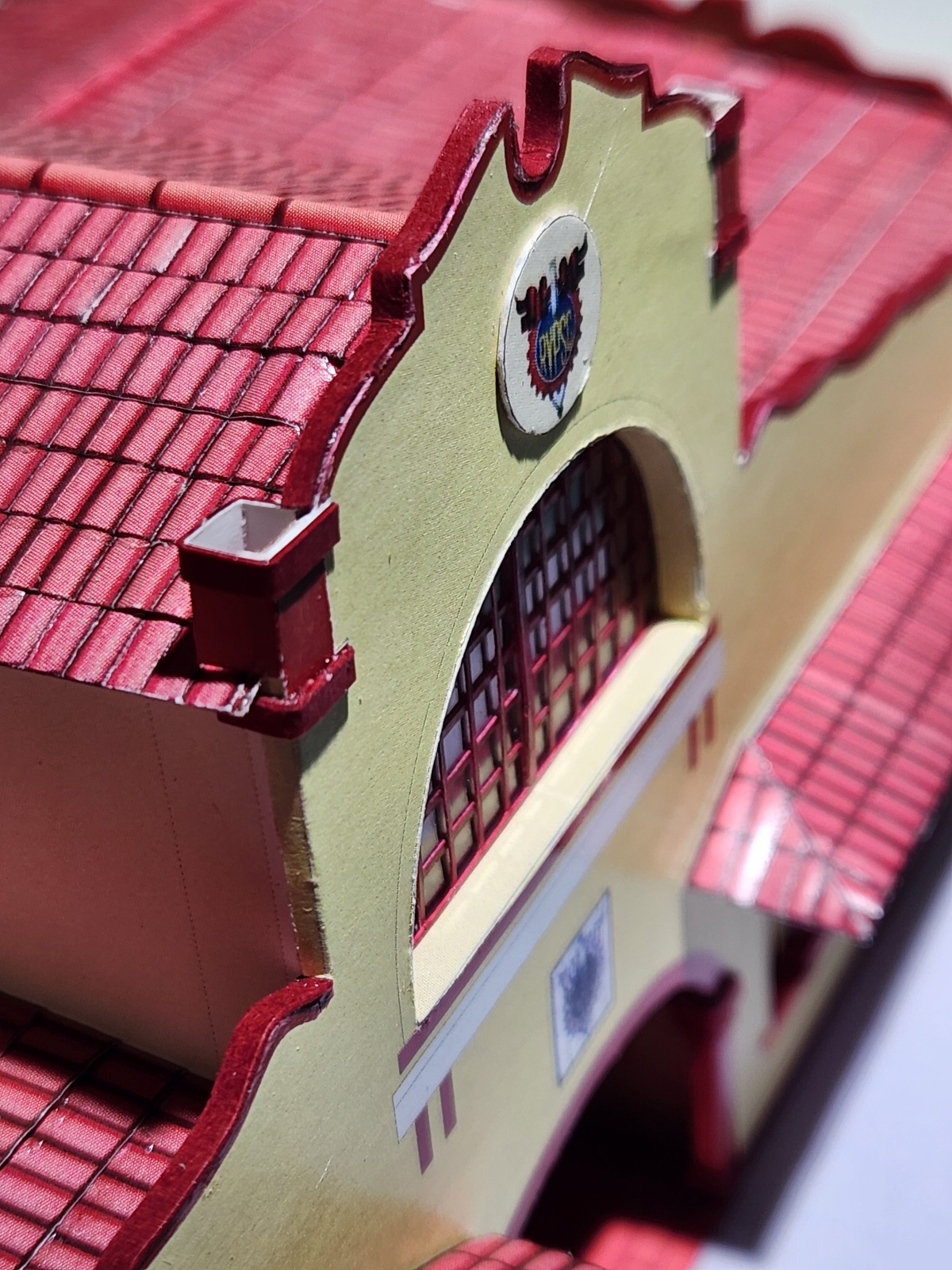

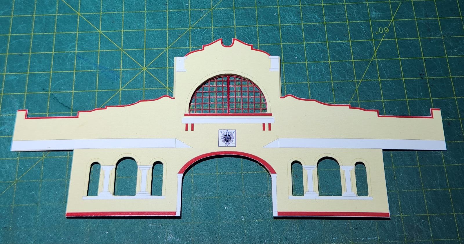

La façade concentre plus de détails

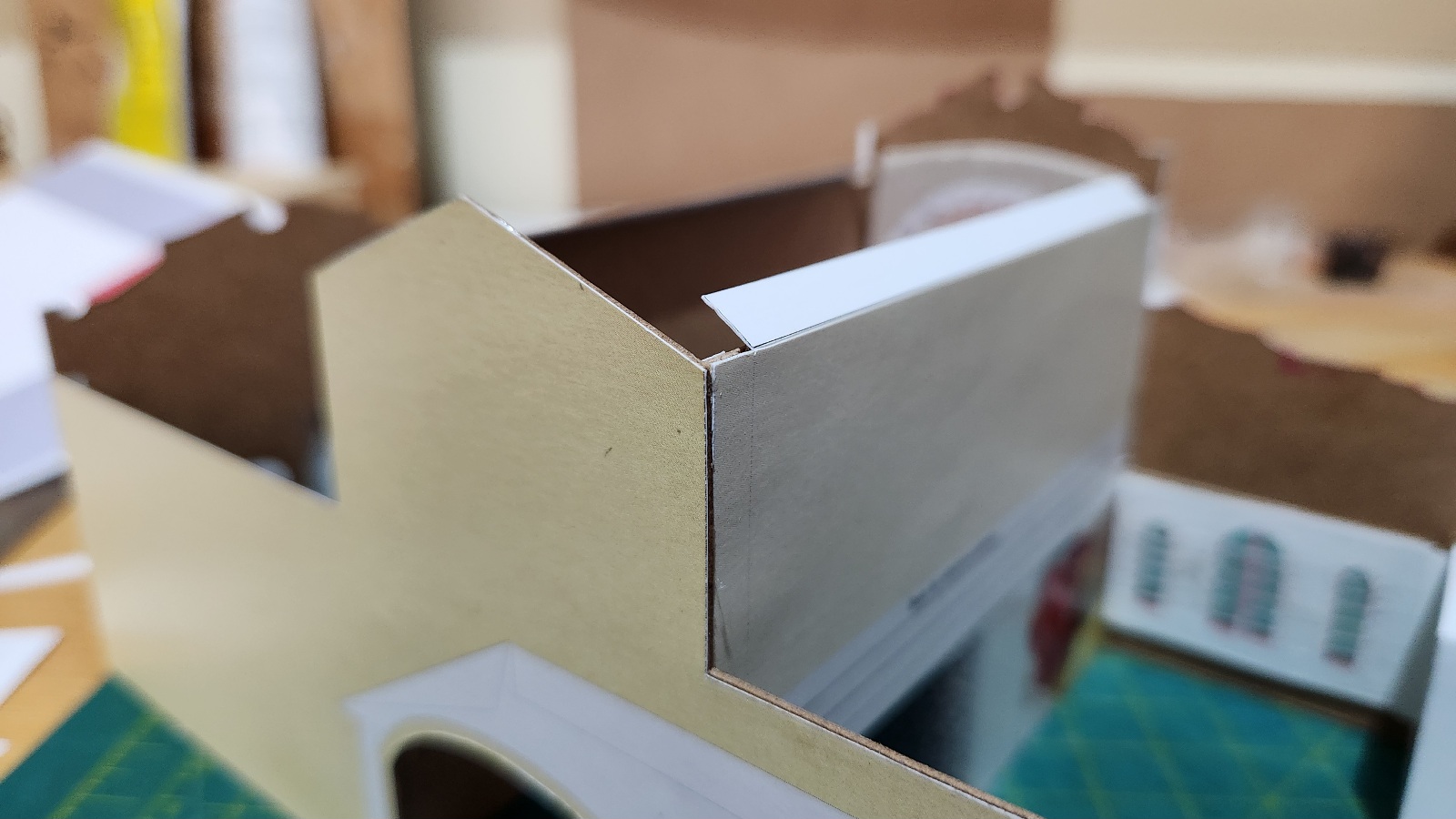

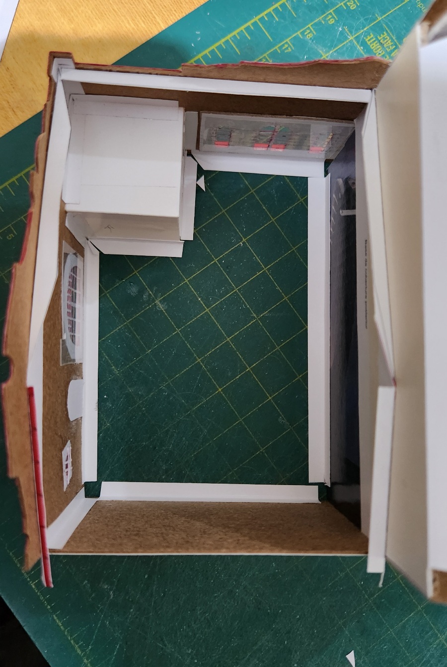

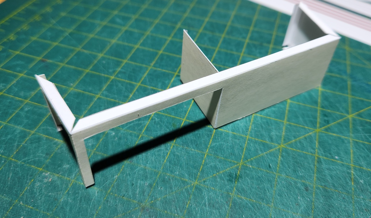

Tous les murs ont été renforcés

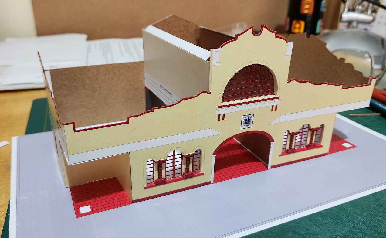

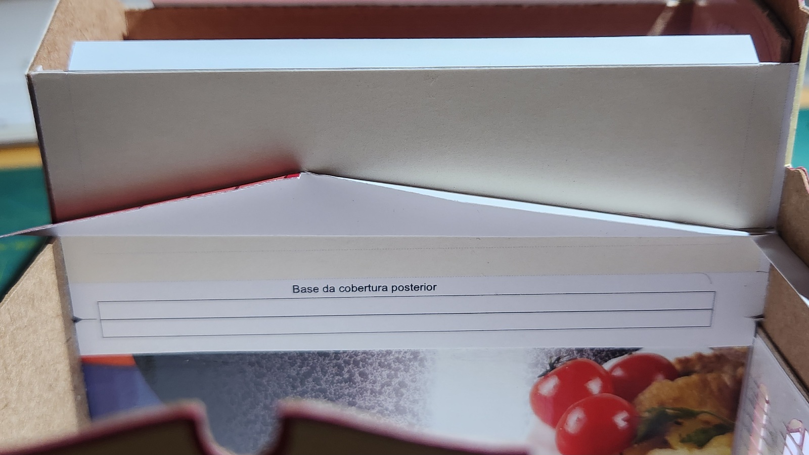

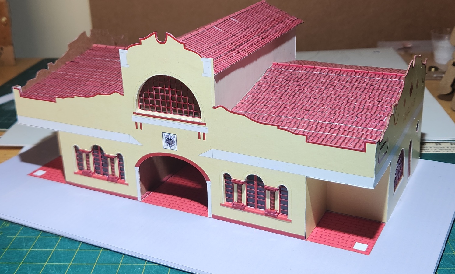

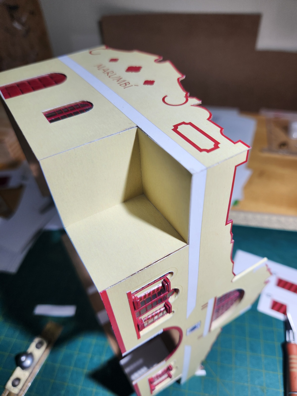

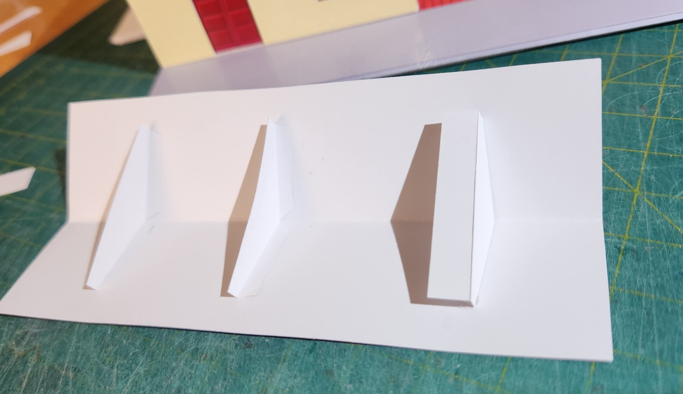

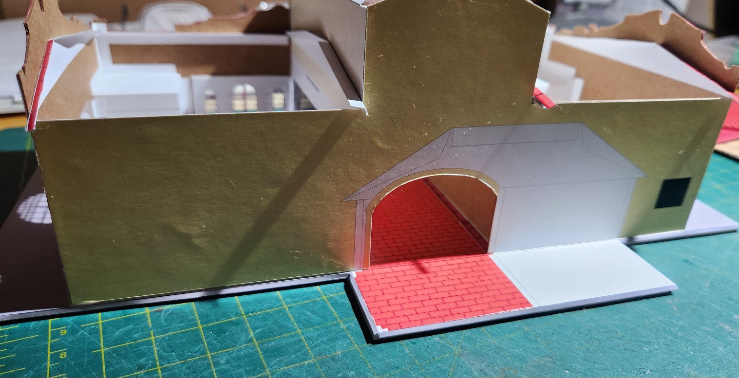

La préparation pour placer le bâtiment sur la base, mais aussi le toit
Je préfère employer des flaps de collage indépendants pour éviter de problème d'épaissir les bords

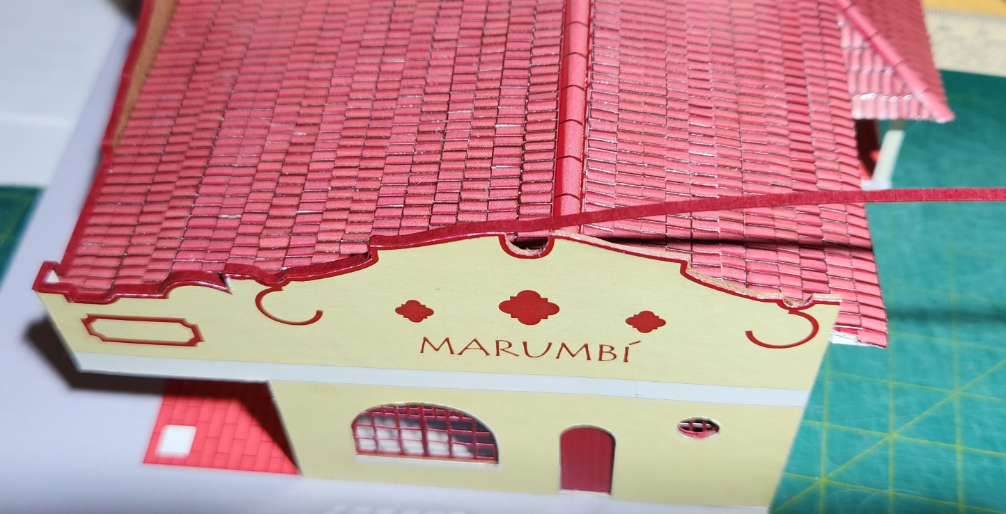

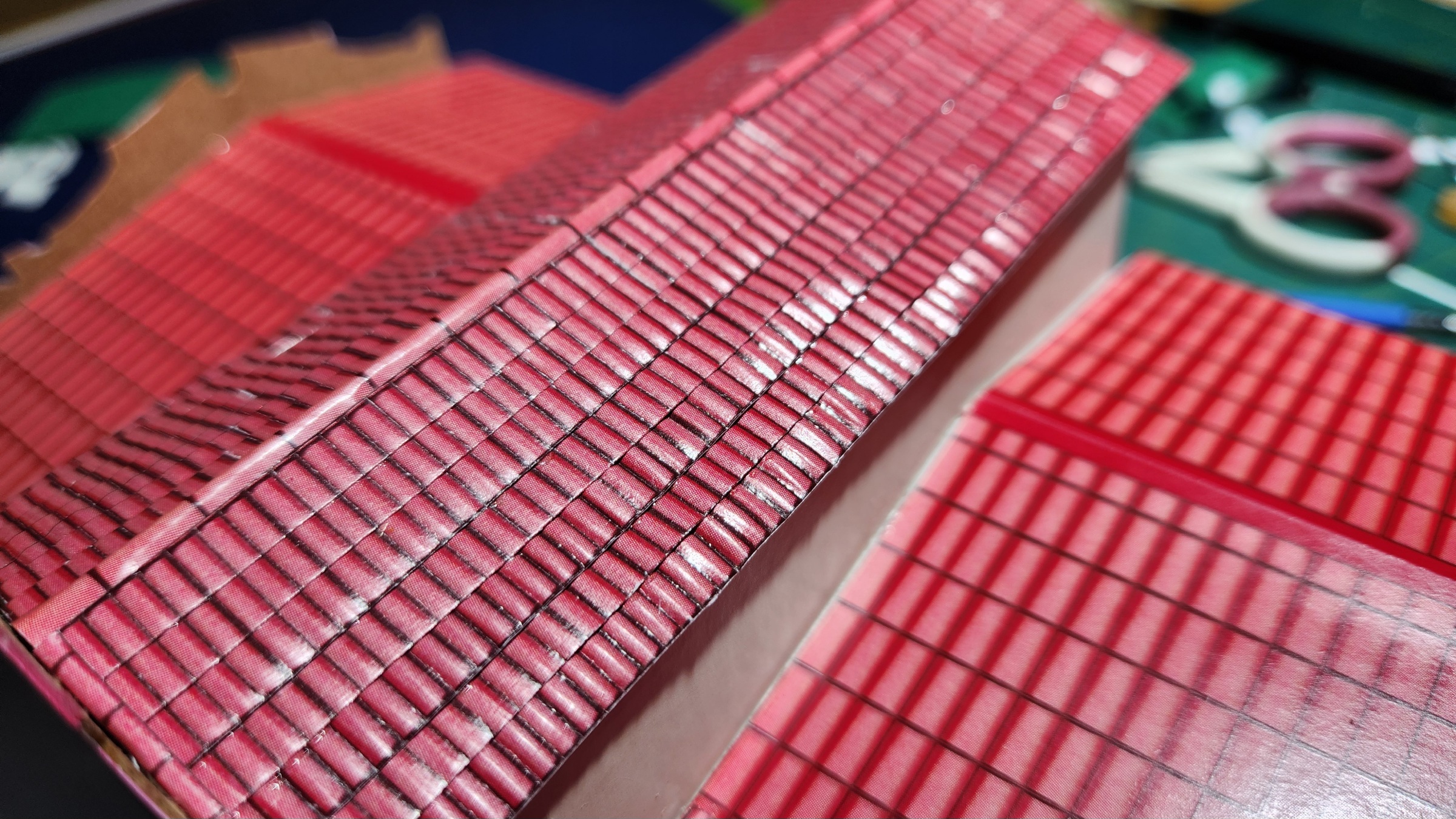

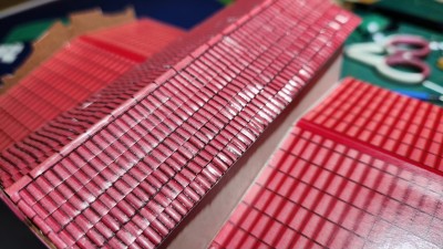

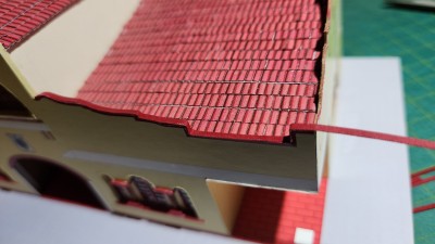

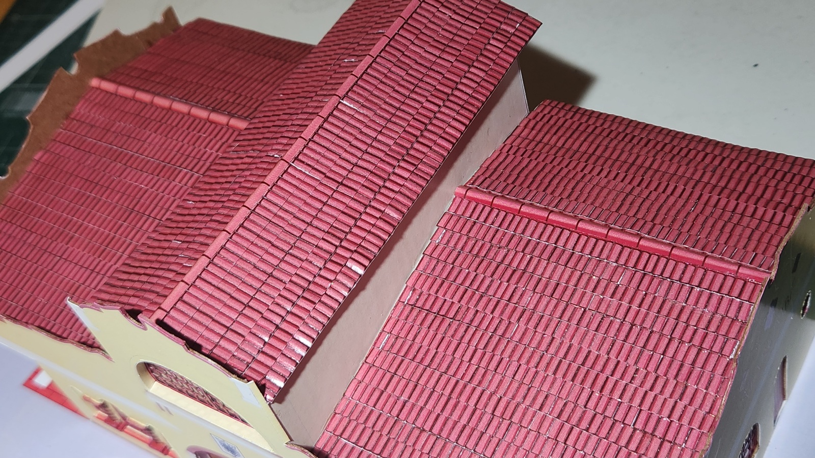

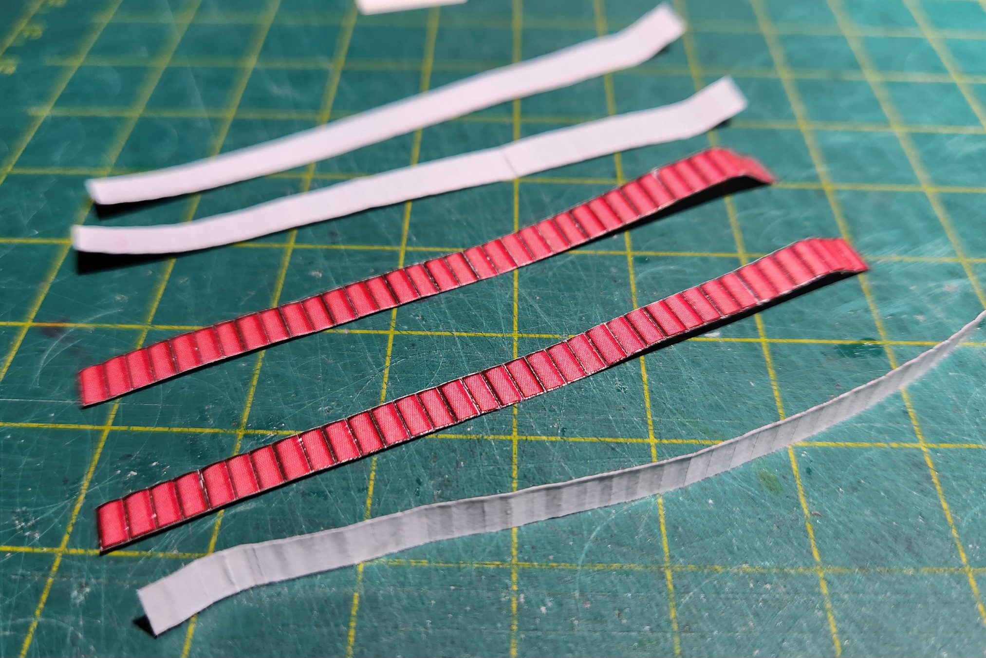

Le toit, c'est où « la vache se tortille la queue ». Un vieux dicton.
Ce serait mieux si les carreaux étaient coupés en unités individuelles, mais ma journée ne compte que 24 heures, alors j'ai pensé qu'il valait mieux les couper en bandes.

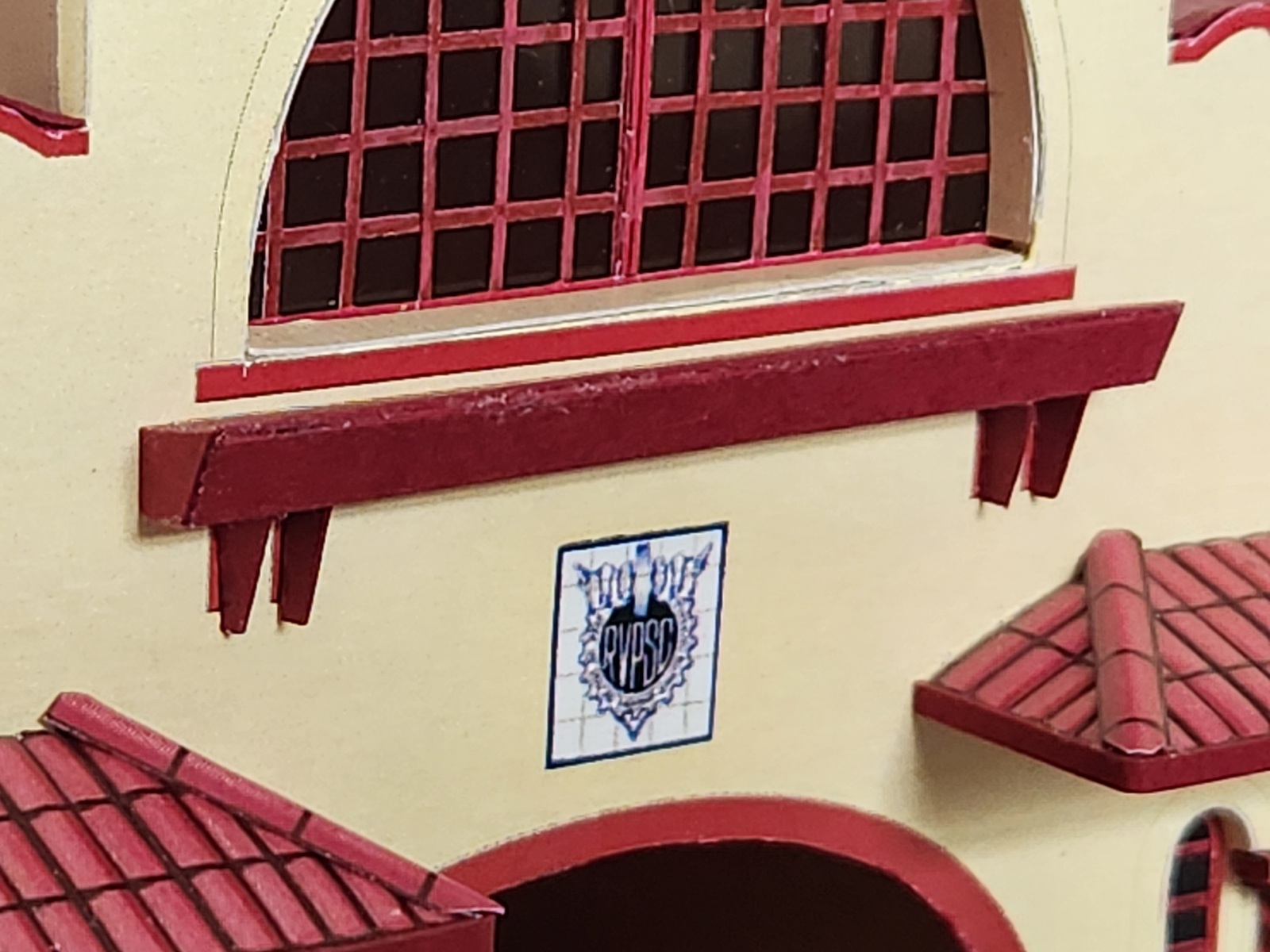

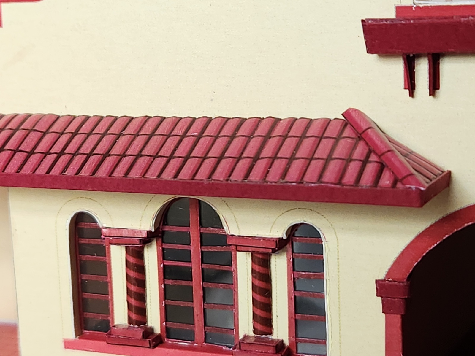

Quelques détails de plus

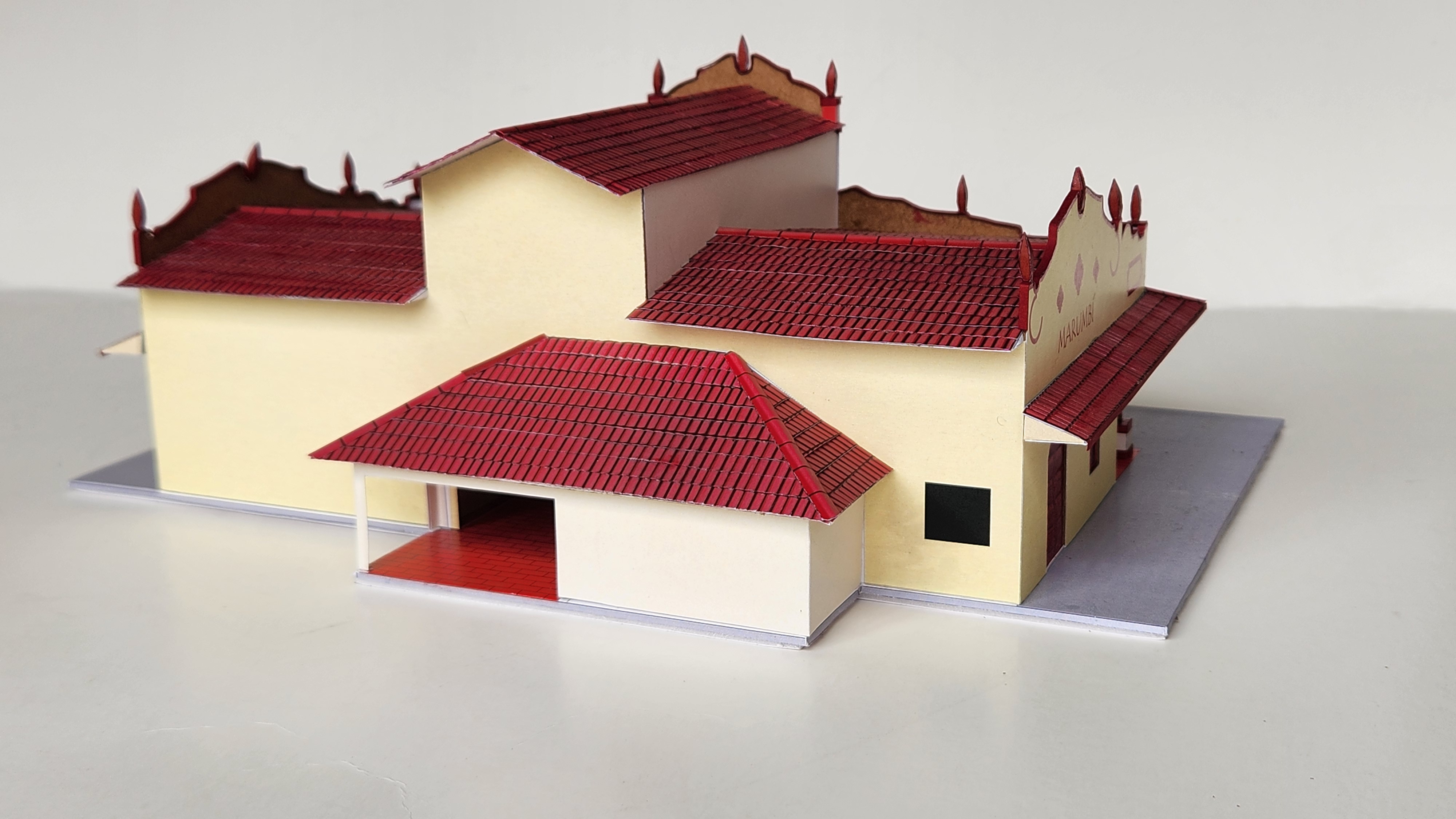

Les petits toits latéraux améliorent l'aspect général

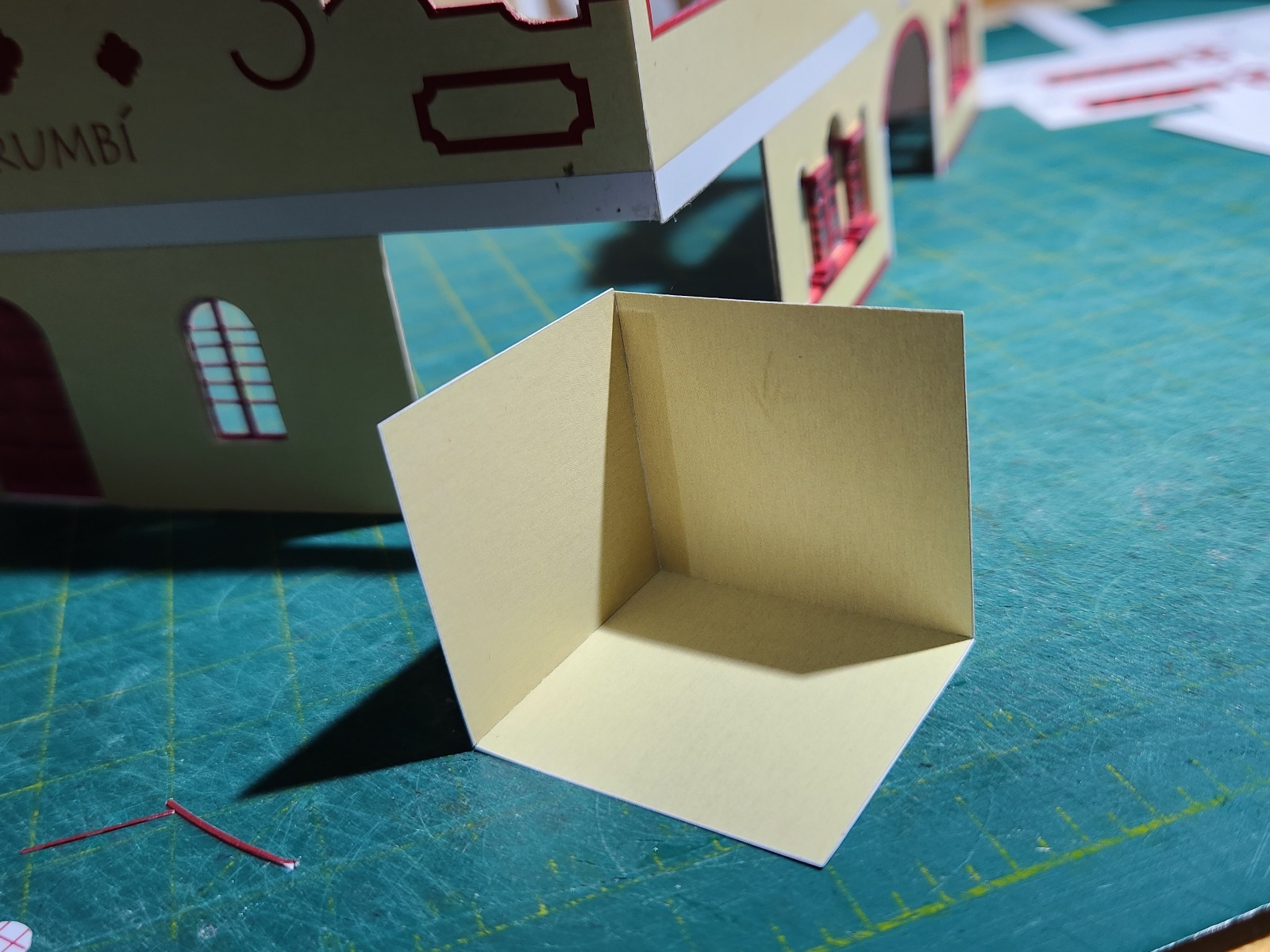

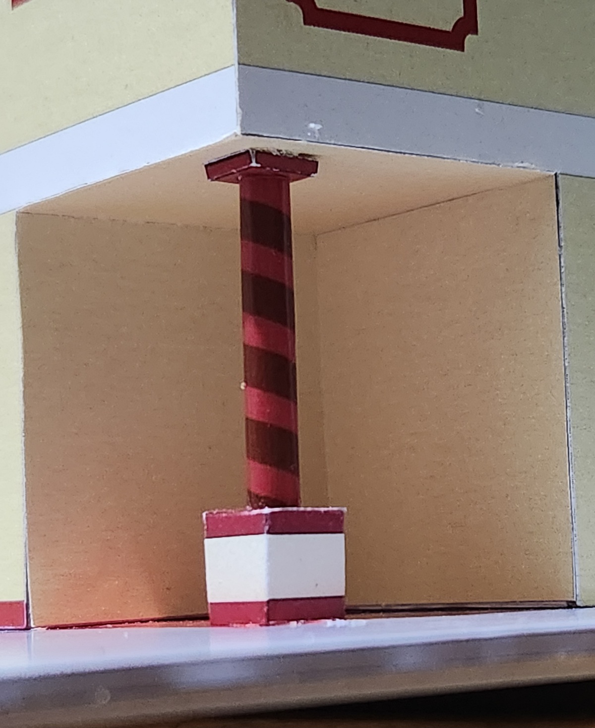

En plus, grossir les bords des murs

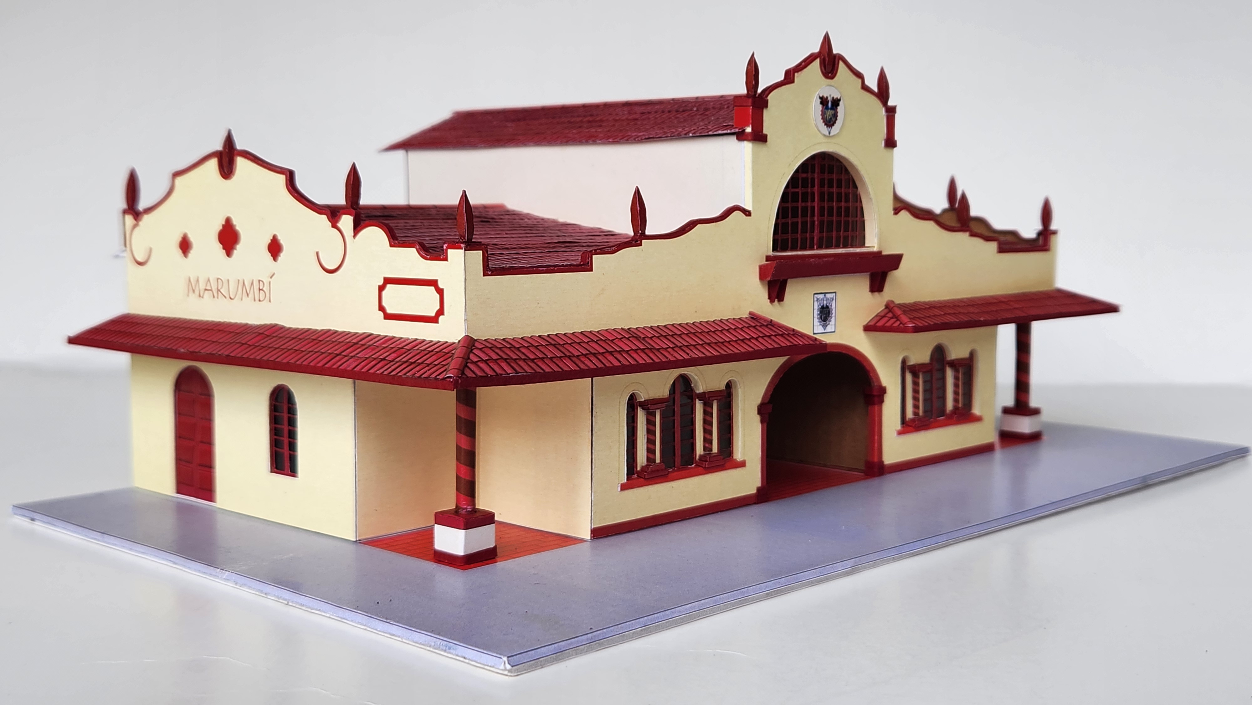

...et ja l'ai trouvée bonne
