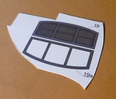

Bonjour à tous,
Voici ma solution : j’ai réduit la taille des panneaux latéraux
… J’ai collé des renforts…
…et je les ai collés sur le bord inférieur…
… J’ai également collé un renfort à l’intérieur…
…J’ai traité le côté droit de la même manière que le gauche.<br /><br />Cordialement,<br /><br />Kurt
Cordialement,
Kurt

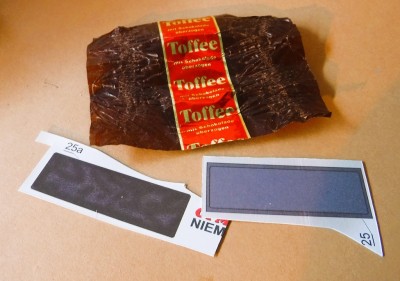

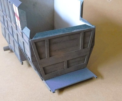

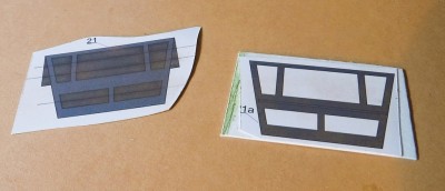

Passons maintenant à la paroi avant…
… traitée comme précédemment…

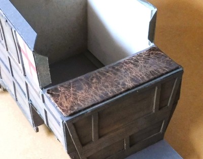

… Pièce 25 : la banquette est recouverte de simili cuir…

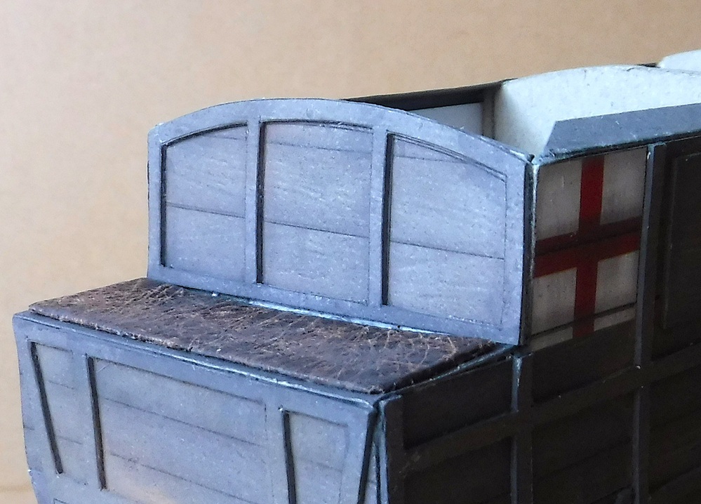

Re: Ambulance de deux chevaux en action - GPM - 1:25
… le mur derrière la banquette…
… préparé et installé comme d’habitude.<br /><br />Cordialement,<br /><br />Kurt
