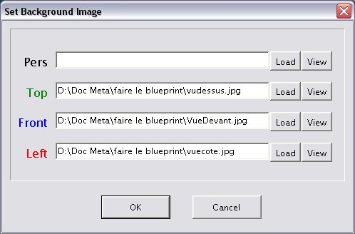

Salut à tous je débute juste dans la conception j'y connais absolument rien et je n'arrive pas à trouver ce menu pour ouvrir les blueprints :cry:
J'arrive juste à avoir mes 4 vues avec F4 et c'est tout
Et quel format d'image utiliser pour les blueprints

dans la barre de menu ,clique sur "view"
puis "set background image "
et normalement c'est bon
a+ :bubble:
si tu lis le post depuis le début et que tu utilise les tuto de phh29 tu devrais tout réussir sans problemes

Justement c'est ce menu ke je trouve pas
Quand je vais sur view voila ce que j'ai
Document information
Set view
Grid
Mais pas set background image
J'ai peut être une démo et la fonction et peut etre indisponible
antho2b
Messages : 1567
Localisation : CORSE (2B)
Message par antho2b »
c'est la version anglaise que tu as car moi c'est bon.
j'avais des soucis avec la version fr.

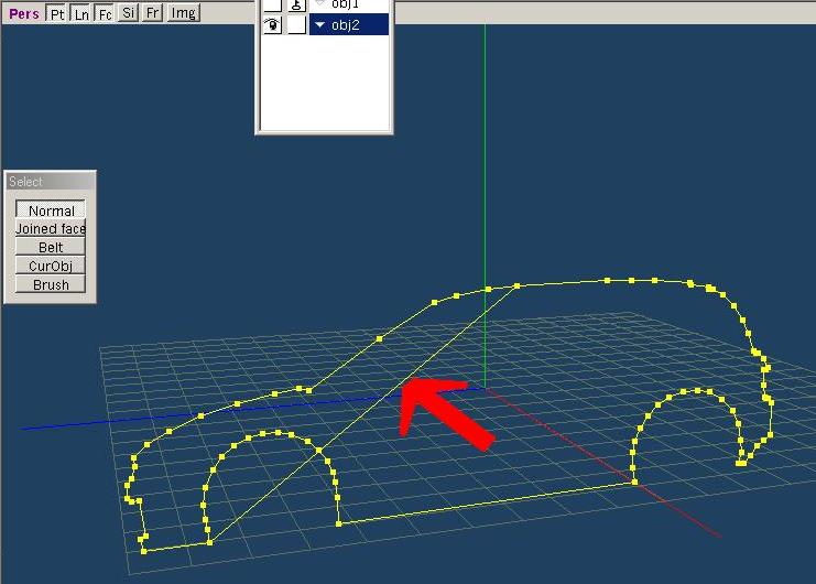

Toujours le même problème !
Une ligne s'est créer à mon insue pendant ma sauvegarde !
Je fais comment pour la faire disparaître alors que j'ai sauvegardé tel quel ???
En cours (2):
Mégane Trophy version Police
Spiderman Black
En attente (1):
Bentley Le Mans
A suivre (1):
Citroën H 1960 Police "panier à salade"
phh29
Messages : 1687
A remercié : 5 fois
A été remercié : 11 fois
Message par phh29 »
Ce qu tu dois faire à mon avis c'est quand tu termine ta ligne, tu dois clicker dans dans la fenêtre et ce qui fait qu'il relie les 2 points.
pour supprimer cette ligne
click sur la flèche à gauche
Image ensuite click sur la ligne (elle passe en vert) que tu veut supprimer et sur le bouton Suppr de ton clavier. voila la ligne à disparu
Quand tu termine une ligne click sur la flèche gauche et ensuite tu te positionner sur la fenêtre de travail
