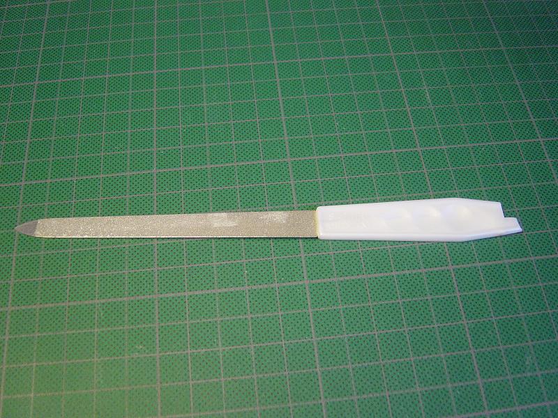

Dans la même famille j'ai "emprunté" à mon épouse cette poncette.
Elle n'a rien dit, elle en a une autre.
C'est une lime diamant, elle n'a pas l'air de s'user non plus, elle est très fine et pas bien chère.
A suivre....
Messages : 10604
A remercié : 9973 fois
J'ai oublié l'image :
On voit mieux avec ça !
j'ai ça en métal aussi a la maison
mais ça risque de "manger" le papier

Bonne idée Michel, j'ai testé aussi ce genre de lime mais je trouve que son action abrasive n'est pas aussi bonne que le papier de verre. Je trouve qu'elle a tendance à bourrer et à écraser au lieu de retirer.
Mais peut ètre est ce une impression de ma part du à mon passé de modéliste balsa.

la lime diamant ça doit être un bijou pour poncer :D :D
