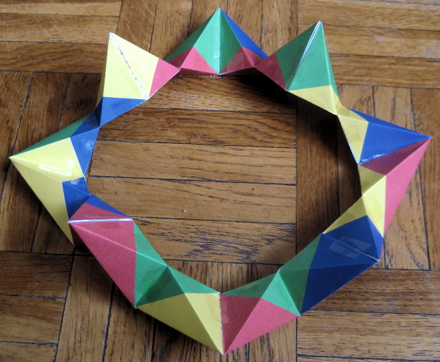

Je vous propose une variante de ce pliage. Les languettes de collage ont été optimisées, et tous les traits de coupe et de pliage ont été déplacés en-dehors du tracé. Inconvénient, pour chaque trait, il faut bien repérer quelle est son orientation, où il commence et où il finit. Avantage, c'est plus joli.
La répartition des couleurs est totalement différente, et du coup les quatre quarts du pliage sont tous différents. Il faut les assembler dans l'ordre. Je fournis également un modèle à l'échelle (octaèdre régulier de 60 mm de côté).
Comme c'est un objet destiné à être manipulé, je colle préventivement un petit morceau d'adhésif transparent sur les pliures mobiles.
Voila l'objet une fois réalisé :
Et voila le but du jeu : reproduire avec cet objet l'octaèdre modèle :
Il y a un seul fichier pdf qui contient les trois pages, deux pages pour le puzzle et une page pour le modèle.
Bon courage, et n'hésitez pas à me faire part de vos commentaires, photos, idées de modifications...
