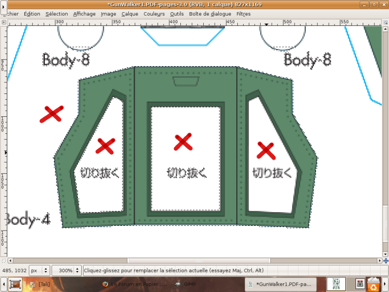

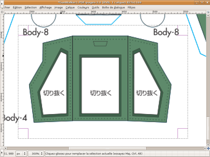

Je sélectionne la partie que je veux modifier avec l'outil de sélection rectangulaire :
Puis avec l'outil de sélection contiguë (baguette magique) et en maintenant la touche crtl je sélectionne les détails ne devant pas être modifiés :

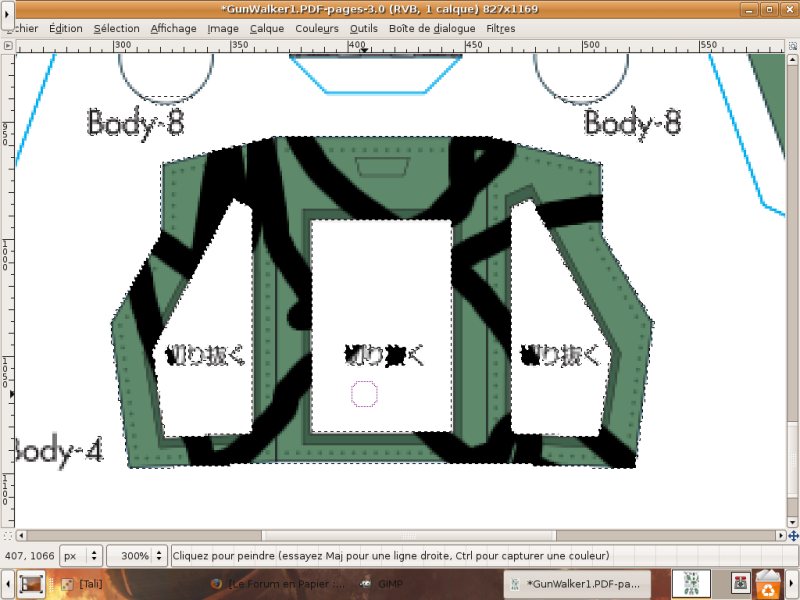

La sélection rectangulaire a disparu. C'est normal. Maintenant l'objet est correctement sélectionné et tu peux commencer à y apporter des modifs (sans plus modifier la sélection). Avec le pinceau par exemple :
ou l'outil de remplissage :

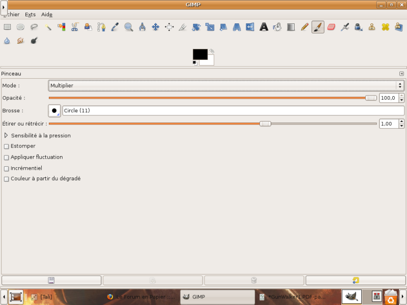

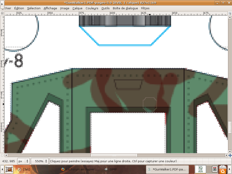

Ceci n'est qu'un exemple. Gimp offre beaucoup d'autres possibilités. Par exemple tu peux conserver les détails de la texture en modifiant les paramètres de l'outil que tu utilises. Avec le mode Multiplier (menu déroulant) de l'outil pinceau (et en diminuant l'opacité si nécessaire) :
J'applique une teinte rouge :
Tu remarques que les détails ont été conservés :

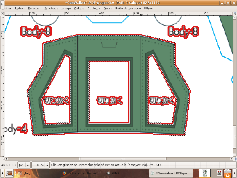

Il y a d'autres solutions notamment pour les contours avec l'outil bordure (menu Sélection/Bordure) dans lequel tu spécifies la largeur en pixels dans le champ prévu à cet effet et que tu appliques à une sélection :
Tu viens de créer une bordure suivant les contours de ton modèle. Tu peux la colorier. Ensuite tu la sélectionnes avec la baguette (avec Maj pour plusieurs sélections) :
Enfin tu inverses la sélection avec Ctrl+i (ou menu Sélection/Inverser). Là tu peux modifier ta texture sans toucher aux contours :
Il y a sûrement d'autres solutions en compilant les indications que je viens de donner... A toi d'essayer (par exemple en sélectionnant à la baguette la bordure de ton objet puis en inversant la sélection mais le résultat n'est pas garanti
