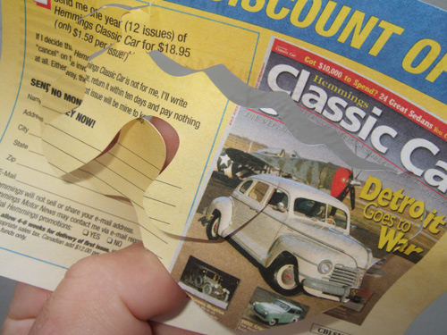

pour faire de la dentelle
un seul cuter celui qui tourne sur lui meme
et voila le resultat
Du papier toujour du papier
