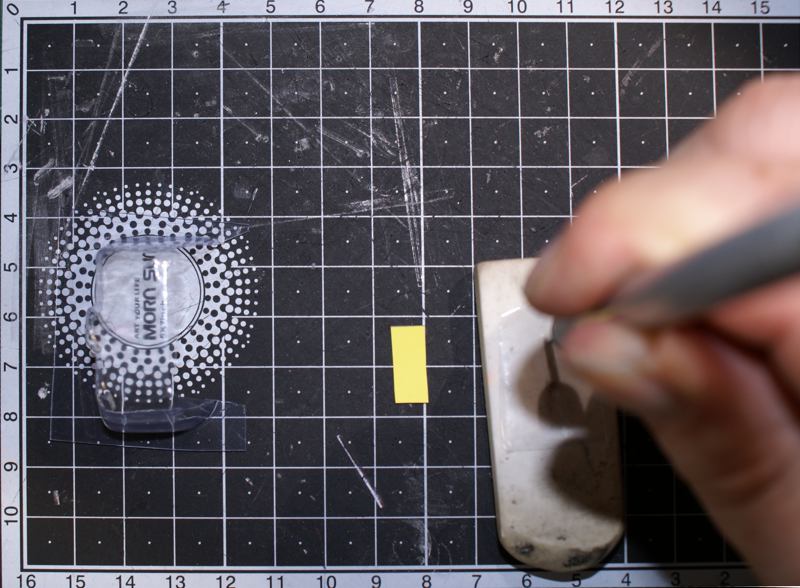

Voici ma technique pour créer des petits feux réaliste pour de petit véhicule ( généralement au 1/43 éme ) mais la technique peut être étendue à d'autre échelle
tout d'abord il faux récupérer des emballages transparents vulgairement appelés blister . par exemple les emballages de cartouche d'imprimante .
Je n'en manque pas vu la quantité de cartouches que j'utilise :D
Un poincon de taille légérementr inférieure à la taille souhaité pour le feux
Moi j'ai taillé l'extrémité de la pointe de poinçon retourné avec quelque diamétre dont j'ai besoin .
une gomme ou une surface semi-souple pour permettre l'embossage

Ensuite on découpe une partie du blister. Ceux-ci sont réalisé par thermoformage (Déformation à chaud d'une plaque ) les épaisseurs sont variables les partie verticales sont les plus faibles . Quelques essais vous seront peut-être nécessaires pour pouvoir déterminer la bonne épaisseur

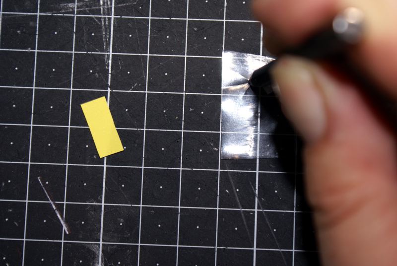

Maintenant on déforme le plastique . Si vous avez des problèmes vous pouvez ramollir le plastique avec un sèche cheveux.
amigalement

voila le résultat
amigalement

Message par amigamaquette »
reste plus qu'a découper ici avec un emporte pièce
amigalement
reste plus qu'à découper deux petit disque jaune de même diamètre
amigalement

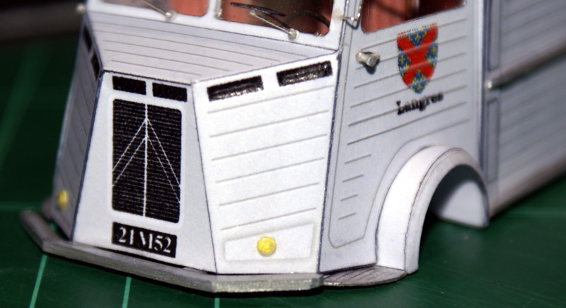

voila le résultat sur ma dernière maquette en cours de finition
amigalement
