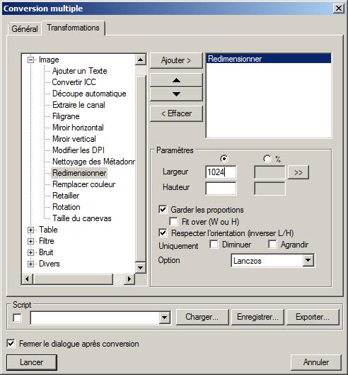

Les photos brutes sorties d'un APN sont beaucoup trop grandes et lourdes pour le web. Celles de mon appareil font 3648 x2736 pixels (l'écran de mon ordi fait 1440 x 900) et pèsent chacune autour de 4 Mo. C'est très bien pour imprimer de belles photos mais on n'a pas besoin de cette résolution pour un affichage sur écran.
Redimensionner des images se fait très facilement si on a l'outil qui va bien (xnview est celui que j'utilise, il y en a d'autres). On n'a pas à le faire image par image.
Dans xnview, il suffit d'aller dans le dossier dans lequel on a placé les copies des images qu'on veut retravailler, de les sélectionner toutes, de faire un clic droit sur l'une des vignettes et de choisir "convertir" dans le menu contextuel. On vérifie alors qu'on a bien choisi le bon format de fichier et on va à l'onglet "transformations". Là, on choisi "redimensionner" (puis on clique sur "ajouter") et dans la zone paramètres, on rentre la largeur qu'on veut obtenir (ici 1024 pixels, pas besoin de mettre la hauteur) et on vérifie que la case "garder les proportions" est bien cochée. On termine en cliquant sur "lancer" et on laisse xnview travailler.
Les images de 3648 x 2736 pixels pour environ 4 Mo passent en 1024 x 768 (c'était du plein écran à une époque !) pour 100 Ko environ (j'utilise un taux de compression de 80 % que je ferais bien de remonter un peu).
Côté captures, ça donne ça :
Oups! J'aurais dû faire 2 passes, une pour les photos "paysage" à passer en 1024 pixels de large et une autre pour celles en orientation "portrait" à passer en 768 pixels de large. Tant pis, celles en portrait font 1024 x 1365 pour 150 ko environ, ce qui reste raisonnable.
