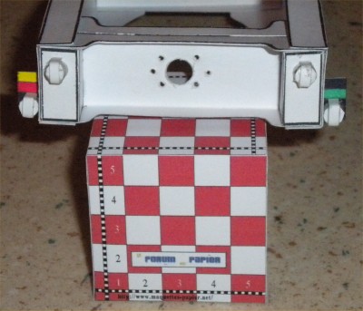

Construction reprise, j'ai détaillé la dernière poutre transversale du châssis, perçage et ajout des prises de remorque comme sur ce tracteur réel :
Mon travail :
P.S : Je peux fournir le gabarit de la pièce modifié.
Mon travail :

Ils sont superbes ces détails !
Et les prises, on a envie de les ouvrir !
A bientôt, Michel
A bientôt, Michel

Bon courage et surtout patience, tu attaques la un travail de longue durée.
Comme expliqué dans mes montages de ces modèles, je double l'intérieur des poutres avec du carton fin, et remplis tous les volumes fermés (carton plume , ou autre)
Salutations
Salutations
