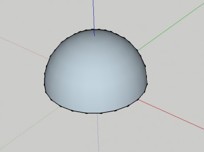

On peux aussi faire des morceaux de sphères mais ce n'est pas bien pratique ni à éditer pour former quelque chose, ni à texturer...

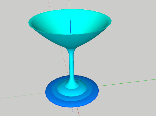

Avec cette même méthode de révolution (outil Suivez-moi)on peut former des objets complexes mais qui se prêtent assez mal au dépliage papier.
