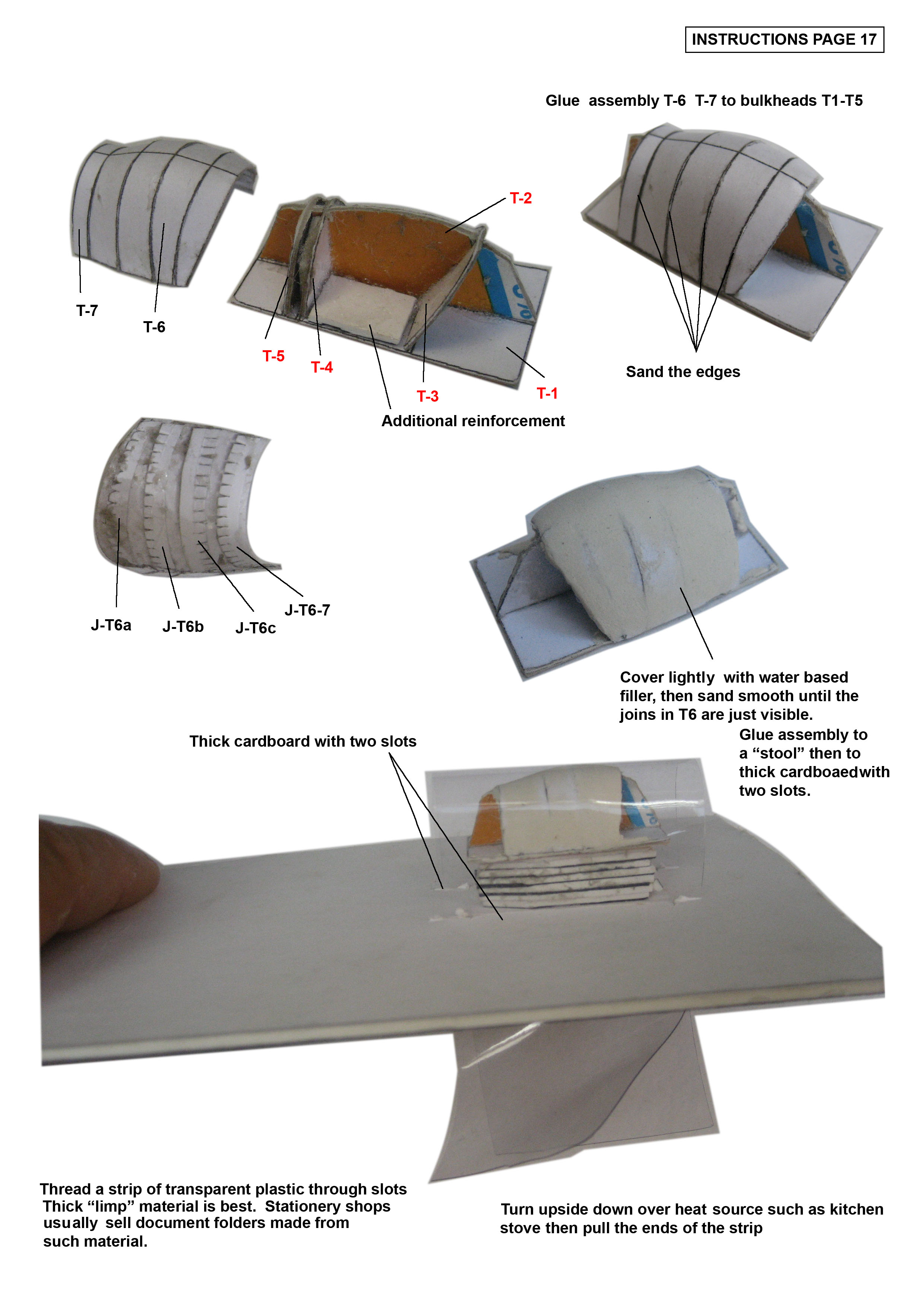

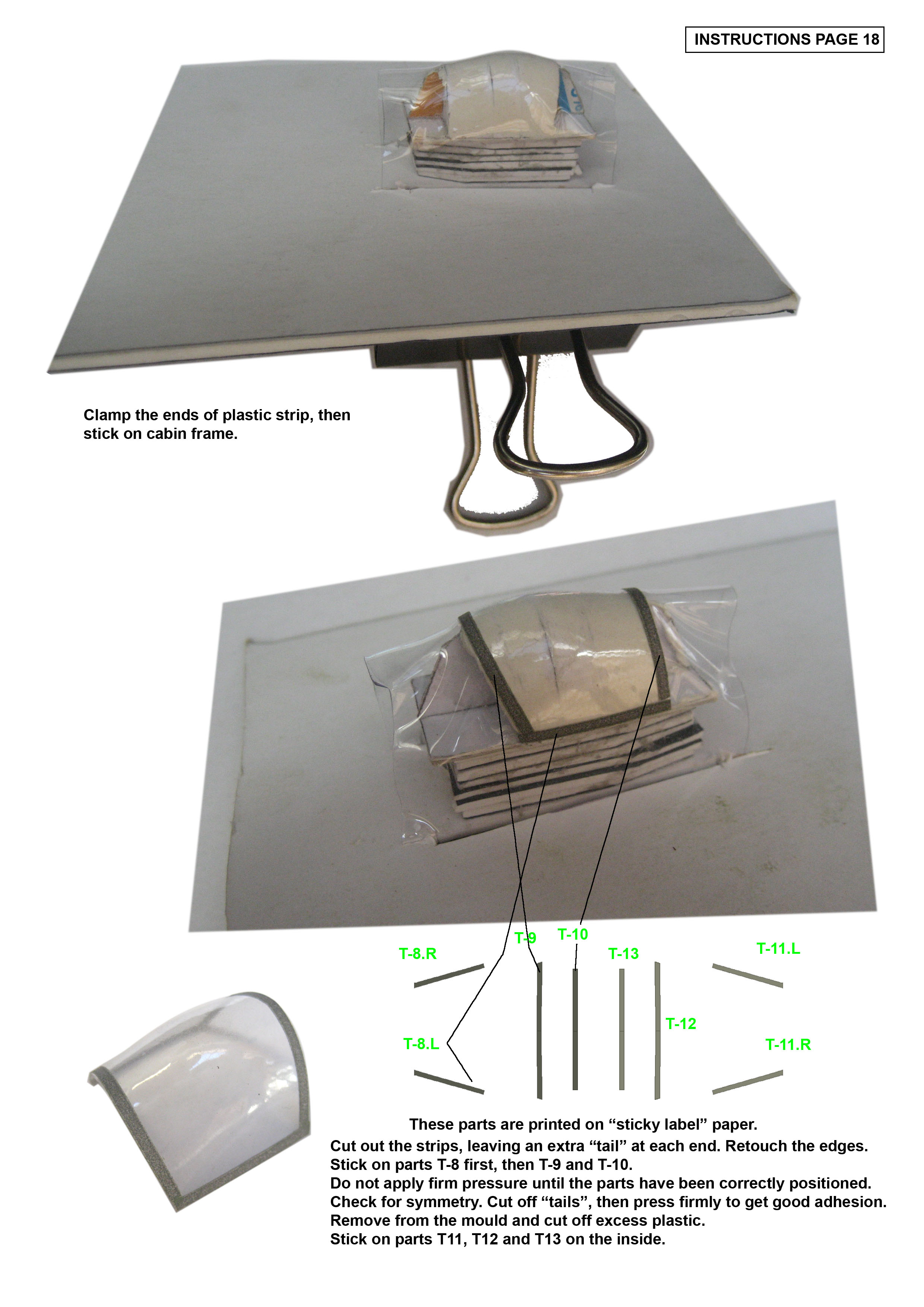

pour ceux que ça peut aider je met les jpegs des instructions du spit concernant la verrière
il explique comment la réaliser à partir de bout à plat collés ensembles ou comment les thermoformer
en plus le gabarit est livré !
j'espère que ça pourra aider des modélistes :) (c'est d'ailleurs comme ça que je ferais par la suite)
