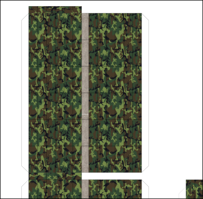

J'ai fait une... euh, comment appeler ça? une espèce d'alvéole/abri qu'on trouve en général sur les bases où sont déployées les avions d'armes US : trois murs qui encadrent un avion. J'ai voulu utiliser l'une des textures internes d'Inkscape mais elle n'a pas résisté à l'enregistrement en PDF.
capture dans Inkscape :
Résultat une fois le pdf ouvert dans Adobe Reader :
Comment résoudre le problème ?
Pour le proto j'ai finalement généralisé la texture béton (un bitmap trouvé sur internet) à toutes les faces en attendant de trouver autre chose mais j'aimerais bien savoir pourquoi la texture vectorielle a sauté.

Très probablement un problème d'export vu le nombres d'éléments.
Je peux tester la sortie dans Illustrator si tu le souhaites si tu exportes en SVG ou EPS.
Les logiciels d'impressions virtuelles ont souvent tendance a manger la qualité et compresser les vecteurs en images, ce qui retire tout l'intérêt de la chose.
Un pdf constitué uniquement d'images sera souvent lourd et piètre qualité. Autant réaliser directement une vraie sortie image.

Je ne suis pas passé par PdfCreator. J'ai utilisé la fonction d'enregistrement en pdf d'Inkscape. Je ne sais pas pourquoi il bloque sur ses propres textures alors que la texture bitmap du béton (un petit gif de 50x50 importé et transformé en motif) ne pose pas ce problème. La première capture ne montre que 8 objets texturés (+ 2 avec le béton) même si on voit 20 copies de la texture de camouflage sur celle du pdf.
