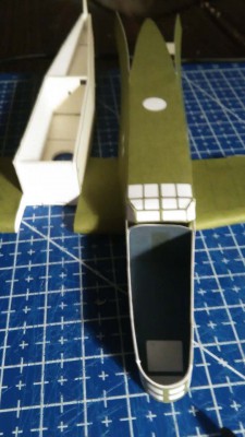

Bonjour j'ai commencé le Pré montage.
LA premiere etape consiste en une structure interieur car l'aile à un fort diedre et il ne sera pas évident de monter correctement.
C'est la premiere fois que je réalises ce type de structure c'est assez interressant
j'étais plutôt partisans de la simplicité et du tout papier mais , avec le temps et l'humidité les maquettes se deforment et les ailles vrilles. J'espere que cette structure apportera un debut de solution
mon carton est un peu epais 1 mm ce qui ne facilite pas la préçision des découpes
autrement pas de grand souci à l'assemblage mise à part quelques retouches au dessin des plans ou encoches mal placés ou inutile et qui fragilise ce batî je pense qu'utiliser un carton plus fin et plus dure devrait régler le probleme ( le miens et mou et ce délamine aisément)

Bonjour a tous
Voici une petite suite du montage en photo:
Pas facile d'enroulé delicatement la "peau" des ailes sur la structure en carton cela merite du doigté et de la patience
*la suite au prochain post

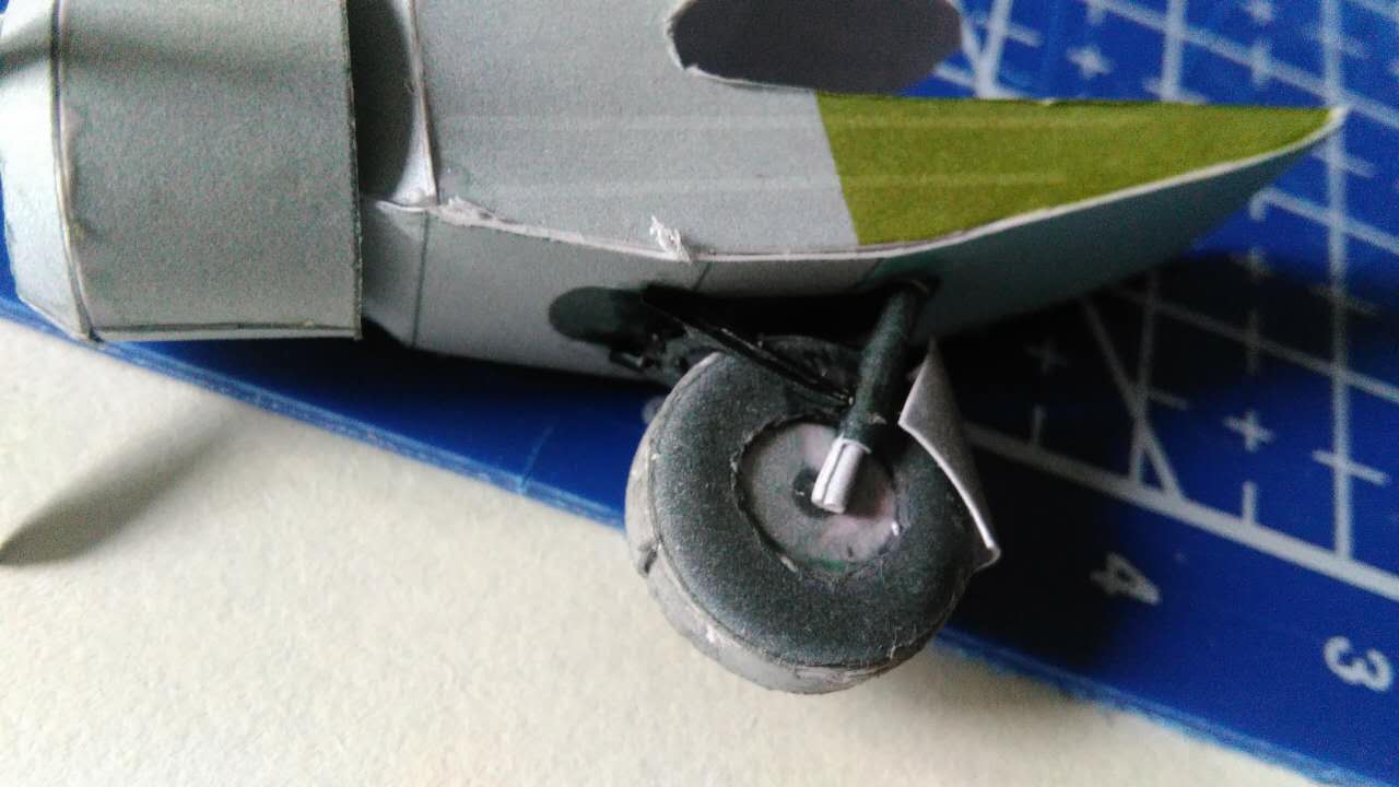

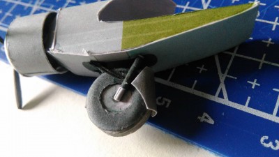

Re: Projet d'Avions francais 39-40
Posté : ven. mai 05, 2017 5:34 pm
par MonsieurE
Mise au point pour la nacelle moteur et train
Le Moteur est détaillé mais invisible on peut dire que c'est de l empaillage de mouche....
il manque échappement radiateur cône d'helice et menus details mais ce sont des piéces à ajouter qui n'ont pas besoin de mise au point.

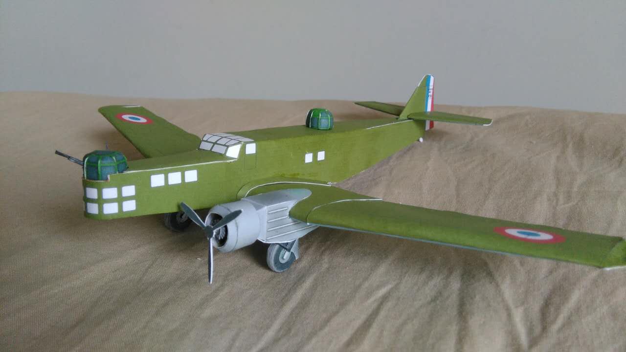

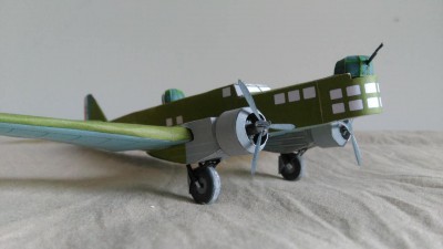

Posté : dim. mai 07, 2017 2:54 pm
par MonsieurE
quelques photos du brouillion finit !!!
maintenant faire les menus details. Les fameuses instructions de montage.......
et la mise en couleurs de l avion.
